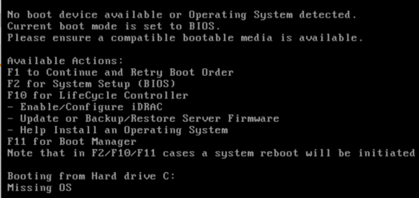

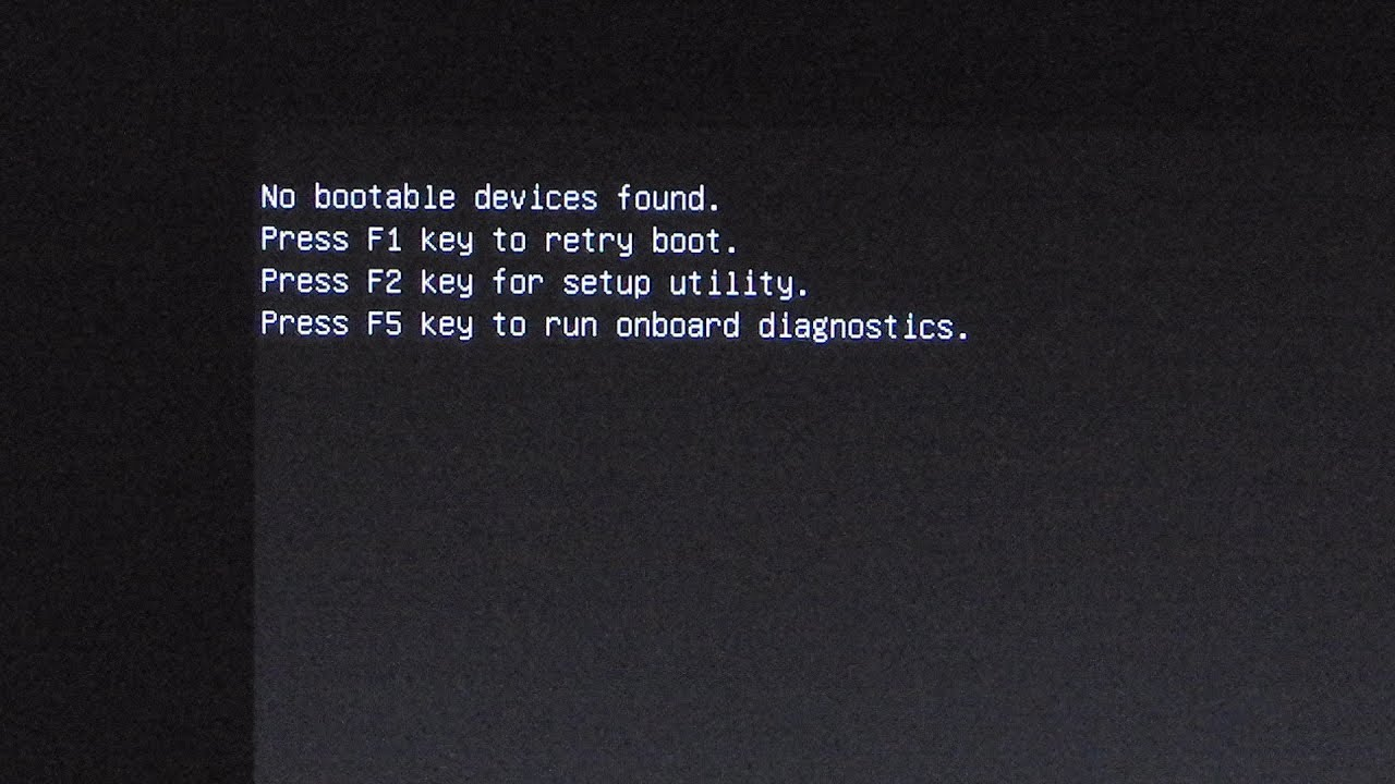

Dann spuckt er einen (Fehler)-Screen aus dass er nix zum booten gefunden hat bzw da was kaputt ist, und wenn einfach im BIOS nix zum Booten eingestellt ist, bringen manche BIOS einen Bootselector Screen.
Ins BIOS jedenfalls geht er nicht.
Es ist sogar so, dass, wenn es wirklich einen Fehler gibt, den das BIOS moniert, dass er einen Print auf dem Screen ausgibt, dass man eine Bestimmte Taste drücken soll, um ins BIOS zu gehen um den Fehler zu beheben.
Je nach Hersteller isses dann F1 oder Del oder F2, ect.
ect...
hängt vom BIOS Hersteller ab
Richtig, das würde er zeigen, wenn er überhaupt kein OS findet, aber er findet ja möglicherweise eines und er findet wohl dann auch den Boot-Loader dazu. Der Bootvorgang versagt ja erst danach und wenn sich der PC dabei selbst resettet gehen viele danach ins BIOS...
