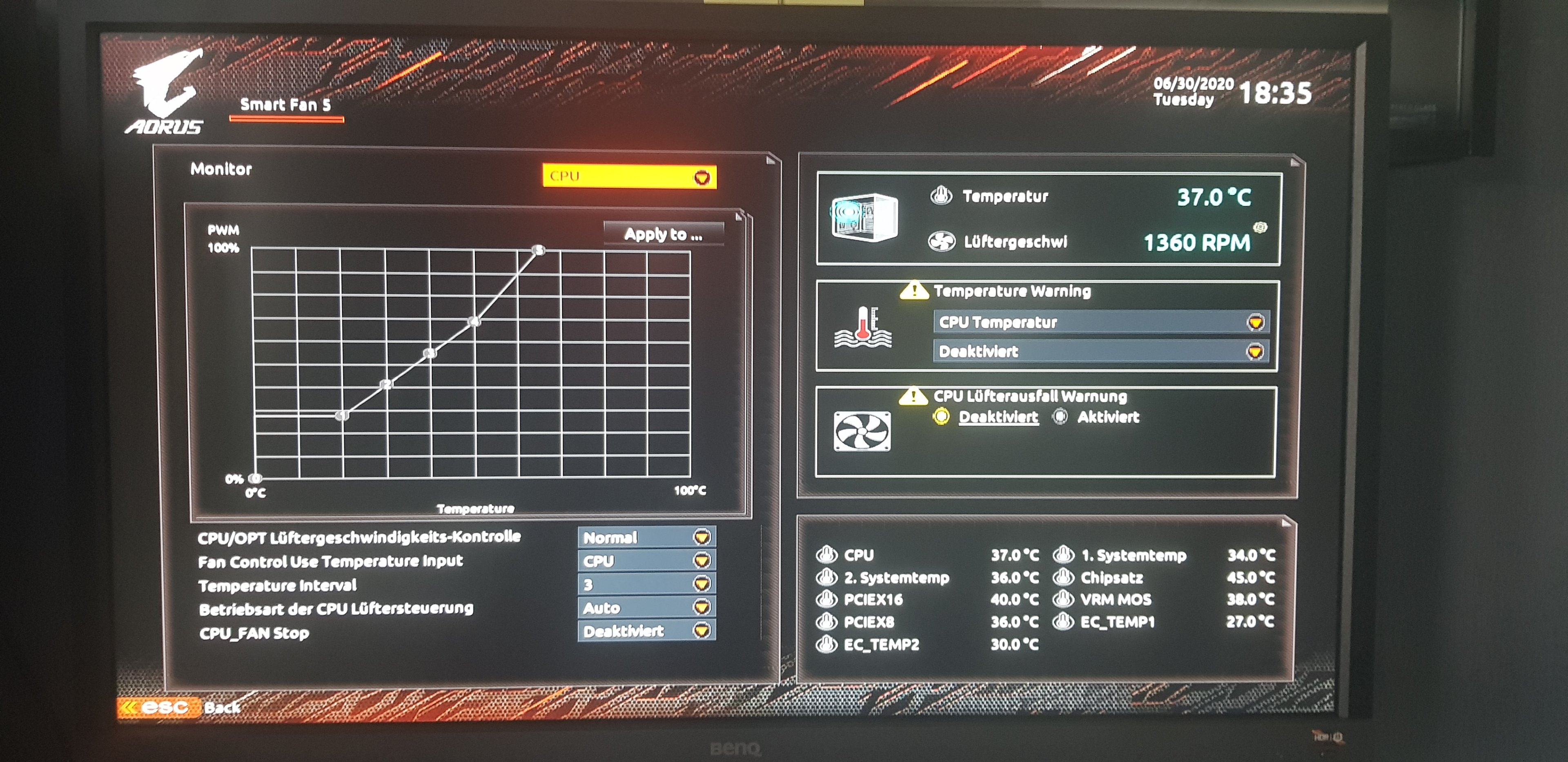

Bei Gigabyte heisst das im BIOS "Smartfan 5". Was ist denn da eingestellt? Notfalls mit dem Handy ein Foto machen und hochladen....
EDIT: Und ja, lässt du die Lüfter langsamer laufen, wird sich die Temperatur der CPU/des Wassers recht wahrscheinlich etwas erhöhen. Das ist aber kein Grund zur Beunruhigung.

bei den 5 Kästchen under der Kurve "Normal" -> "Silent". Damm auf "Apply to....CPU". Danach abspeichern, neustarten und wieder ins BIOS....da sollten dann keine 1360 RPM mehr stehen, bei wahrscheinlich marginal höherer Temperatur.
EDIT: Bei Nutzung der FAN Profile kann nichts passieren. Der Lüfter dreht dann bei höheren CPU Temperaturen auch wieder hoch. Sollte der Lüfter immer wieder kurz hochdrehen, kann es sich auch lohnen die Lüfterhysterese (Temperature Interval) höher einzustellen, vereinfacht gesagt, den Temperatursprung bis zu dem nicht nachgeregelt wird.

@atari2k Habs jetzt jetzt ist er schon viel leiser. Vielen Dank hat mir super geholfen
Bitte. Wie gesagt....sollte die CPU zu warm werden, wird automatisch hochgeregelt. Du kannst das auch sehen, da sich der Verlauf der Lüfterkurve ändert, wenn du zwischen den Profilen umherschaltest.
