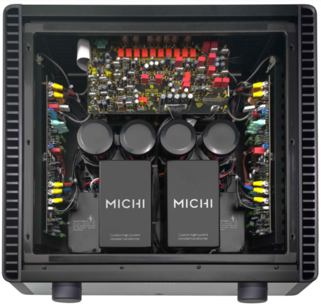

https://www.rotel.com/de/product/x5
Als ich mich noch für sowas interessiert habe, waren Receiver definitiv nicht in die Kategorie "High End HiFi" einzustufen, es waren immer Geräte mit bestenfalls "passablen" Klang auf Heimkino ausgelegt und der Markt für solche Geräte ist in meinen Augen heutzutage eher geschrumpft als er gewachsen wäre.
