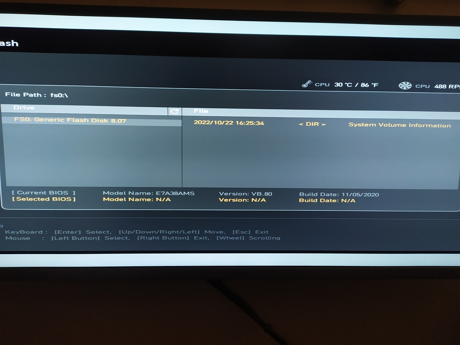

Wenn ich den CPU einbaue, bleibt der Bildschirm schwarz und die CPU Debug LED auf dem Mainboard leuchtet stetig weiß.
Ich habe meinen alten CPU wieder eingebaut und alles läuft. Wenn ich das aktuelle Beta-BIOS von der Herstellerseite herunterlade, wird mir die Datei im MFlash Modus nicht angezeigt, sondern nur das übergeordnete Verzeichnis. Wenn ich das dann öffne, wird keine Datei erkannt. Was mache ich falsch?

Entpackt und im Root hatte ich es schon, werde es jetzt nochmal mit nem frisch formatierten Stick versuchen.
Edit: Leider ohne Erfolg, die Datei wird schlicht nicht angezeigt.

Habe mal nach deinem Modell gekuckt. E7A38AMS - da lande ich bei einem anderen Mainboard. bei einem mit 450 Chipsatz. Bitte nochmal prüfen.
Das würde auch das nicht finden des BIOS Files erklären.
Reaktionen: Daniele1986
Es war tatsächlich das 450, danke für den Tipp!
