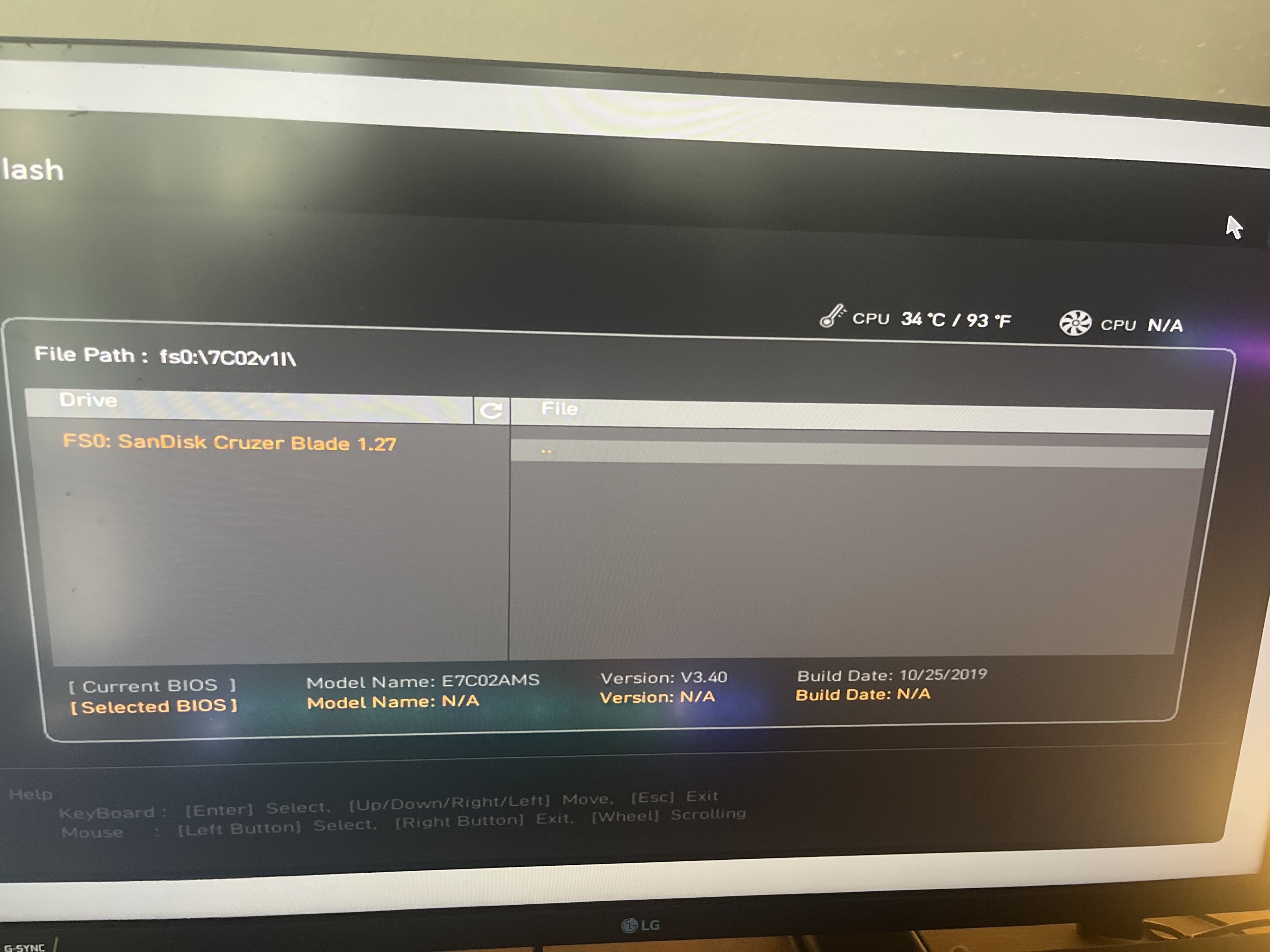

Ich versuche gerade ein BIOS durchzuführen. Leider erkennt das mainboard die Datei auf den Stick nicht.
Den USB Stick habe ich mit fat32 formatiert und mit Bootsect bootbar gemacht. Er wird auch erkannt. Jedoch findet das mainboard keine Datei auf dem Stick. Ich habe die Dateien von der MSI Webseite geladen, und nur den Inhalt des Ordners auf den Stick kopiert.
Der Stick steckt im dafür vorgesehenen Slot.
Habe ich etwas falsch gemacht?

a) der Stick muss überhaupt nicht bootbar sein, nur die BIOS-Datei muss drauf sein
b) mit Cursortasten oder Maus links auf SanDisk klicken, dann sollte im rechten Fenster das BIOS-File auftauchen

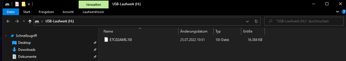

Anbei noch der Inhalt des Sticks.
c) schon mal anderen USB Anschluss ausprobiert?
b) Habe ich versucht - es taucht nichts auf.
c) Sekunde - ich teste! :)

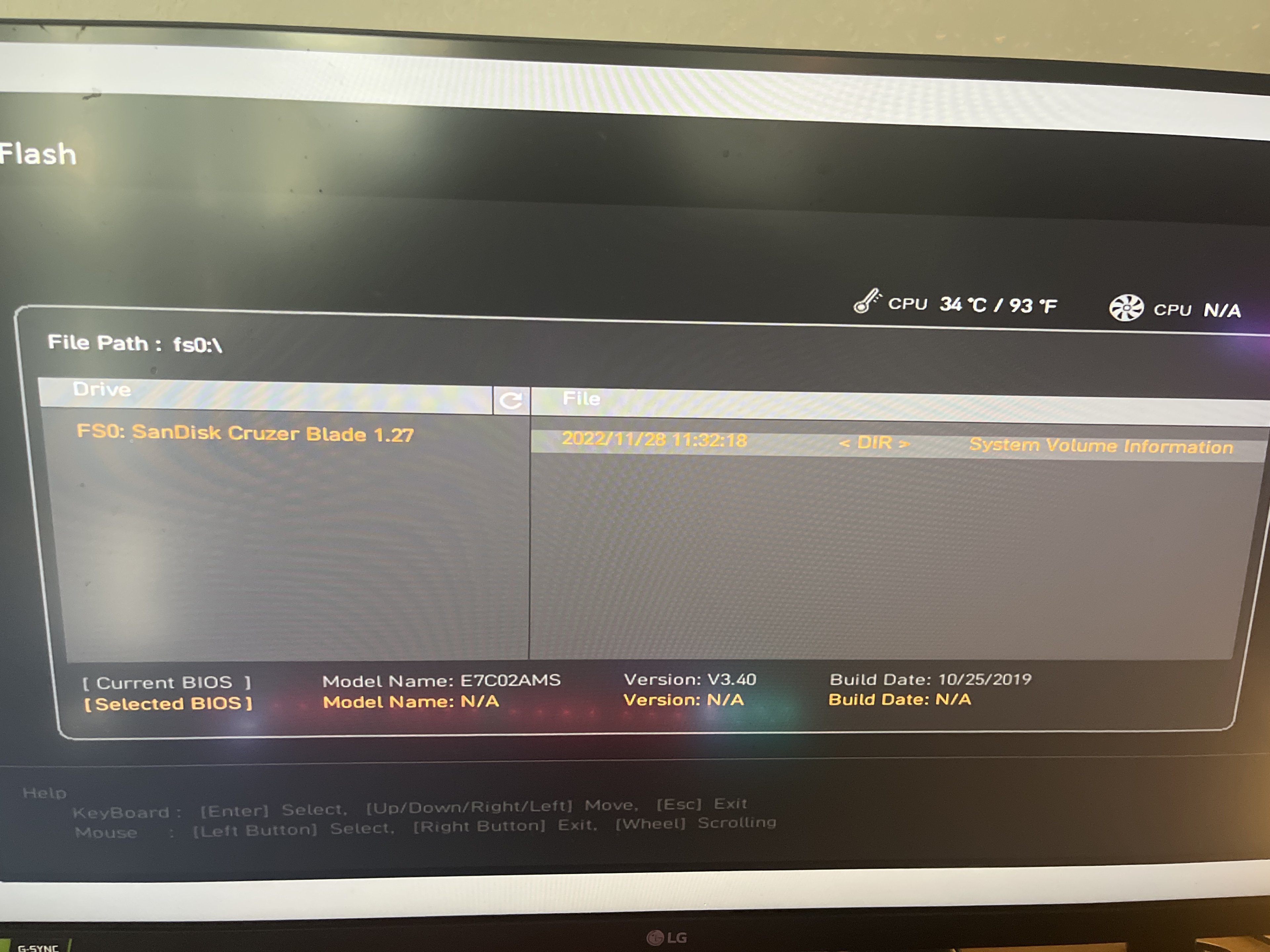

formatiere den Stick mal wieder unter Windows mit FAT32
danach nur die BIOS-Datei drauf bügeln. Mehr muss nicht gemacht werden. Stick muss nicht bootbar gemacht werden.
Stick wird zwar im BIOS erkannt, aber anscheinend hat er Probleme mit deinem Dateiformat.

L1n3 schrieb:
Ich formatiere nochmal ohne den Schritt mit Bootsect.
Anderer USB Port hat nicht geklappt.
Das brauchst Du nicht, das dies das BIOS nicht interessiert. Dann mag Dein BIOS diesen Stick nicht.

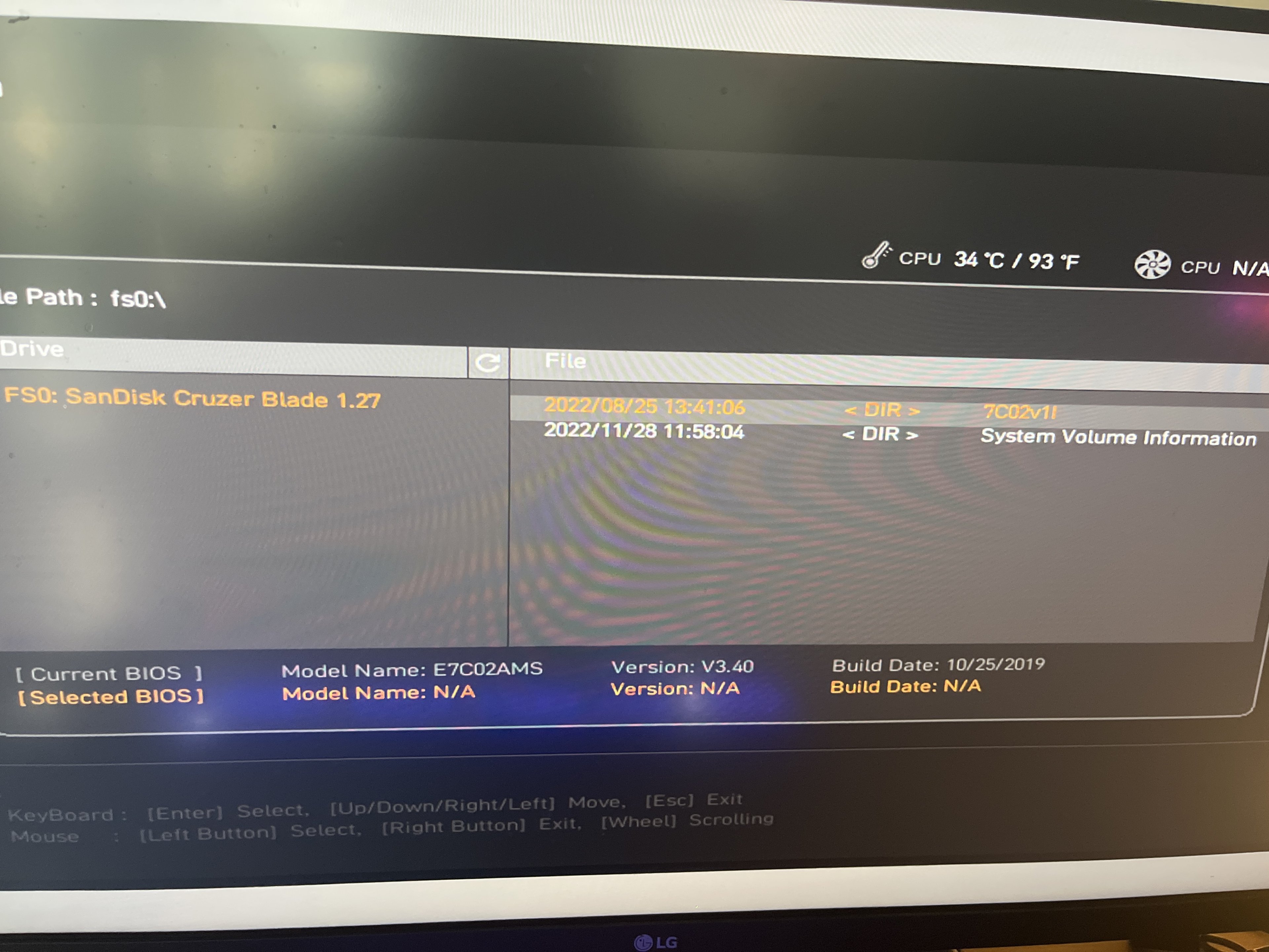

alles so gemacht wie MSI sagt
also nicht nur eine Datei reinkopiert ... sondern alle ins Hauptverzeichnis ?
Ordner wird erkannt - die Datei darin wird mir aber nicht zum auswählen angezeigt.

Orderstruktur wird vom BIOS erkannt, aber der Ordner scheint leer zu sein.
Ist etwas seltsam. Zeig mal genau diesen Ordner im Explorer
Genauso gemacht. Ich kann nur die Datei nicht auswählen.
