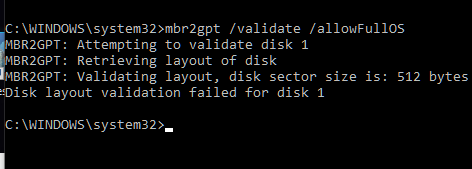

Bekomme die angehängte Fehlermeldung beim validieren.
Habe dazu das hier gefunden. Verstehe ich jedoch nicht :D.
Was ist mit Shrink the disk gemeint?

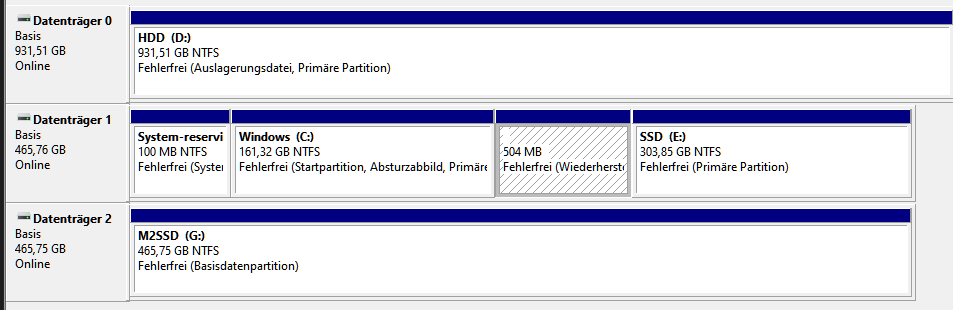

Die Windows Partition (C:) lässt sich nicht verkleinern. Da ist nichts zu machen.

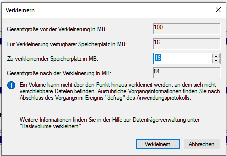

Bei meiner anderen Partition auf demselben Datenträger (E:) kann ich zwar 200 MB verkleinern, diese kann ich der System-Reserviert jedoch nicht zuordnen.
Volume Erweitern bleibt ausgegraut.

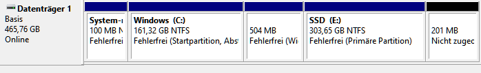

Brauchst ja nicht zuordnen..nur verkleinern sonst nix,auch kein buchstaben oder so zuweisen
Dann nochmal versuchen zu validieren
Die "System-Reserviert" Partition brauchst nicht anfassen
Habe es nicht zugeordnet. Selbe Fehlermeldung wie oben.

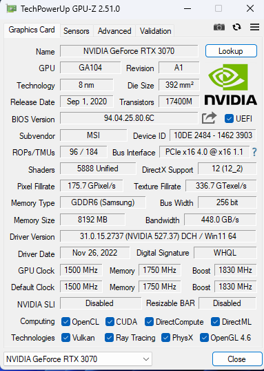

@dman Ich habe mittlerweile alle Schritte erledigt - aber keine Ahnung wie ich nun die Grafikkartenfirmware updaten kann. Alle MSI Tools, Dragoncenter oder MSI Center, haben das Tool nicht an Board. Gibts eine andere Variante?
Hi,
evtl. hast du schon ein Bios drauf was rBAR unterstützt, aktiviere es mal im Bios und guck per GPU-Z ob es dann auch aktiv ist.
also laut GPU-Z ist es nicht aktiv - in meinem BIOS konnte ich es aber aktivieren.
