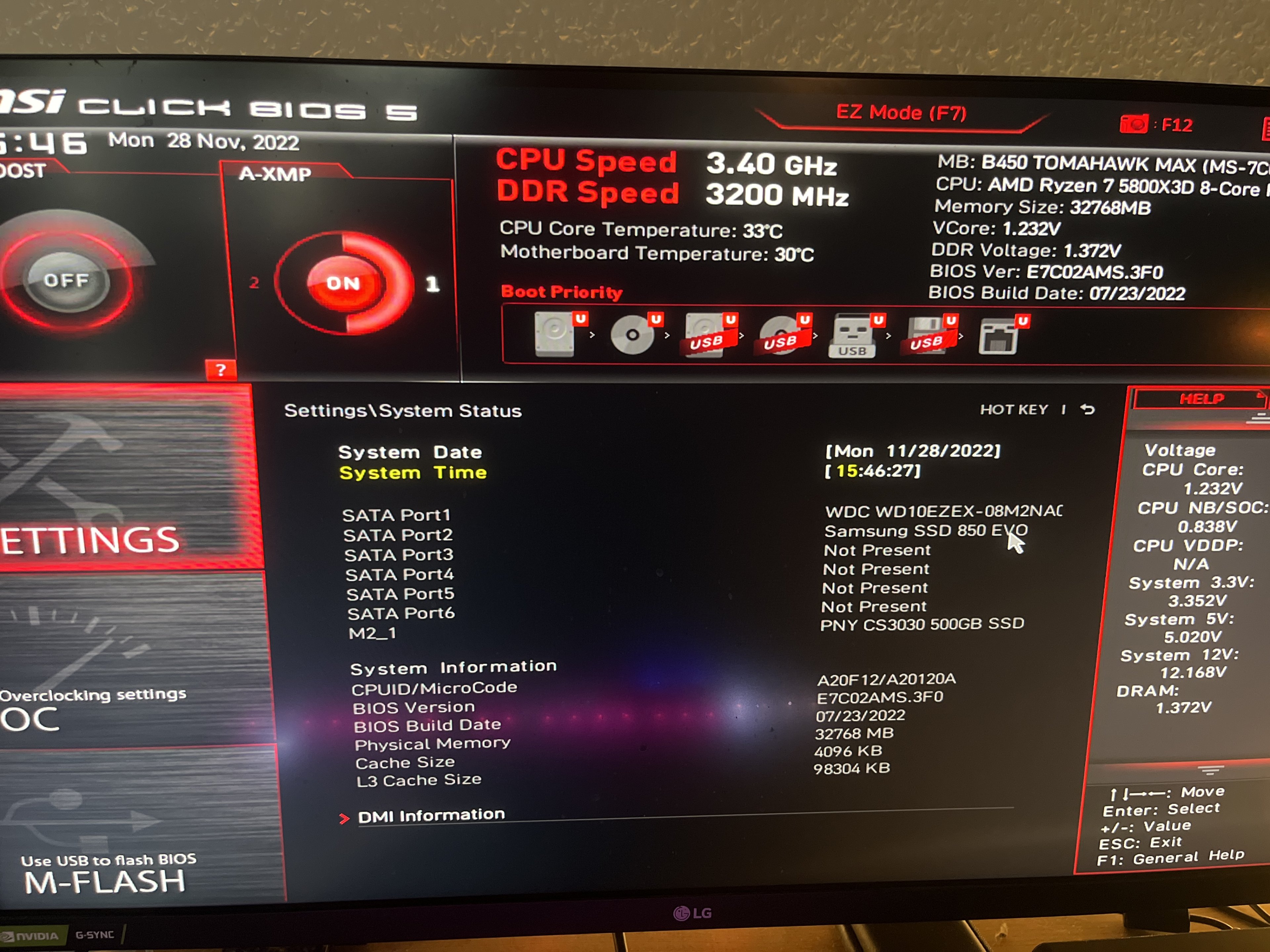

Ich nutze den Thread mal weiter. Nach dem CPU Wechsel bootet der Rechner nur noch direkt ins bios.
Das XMP Profil habe ich wieder aktiviert. SSD Festplatte - auf welcher Windows installiert ist - ist korrekt angeschlossen.
Muss ich noch Einstellungen vornehmen? Der 5800x3d wird auch korrekt erkannt

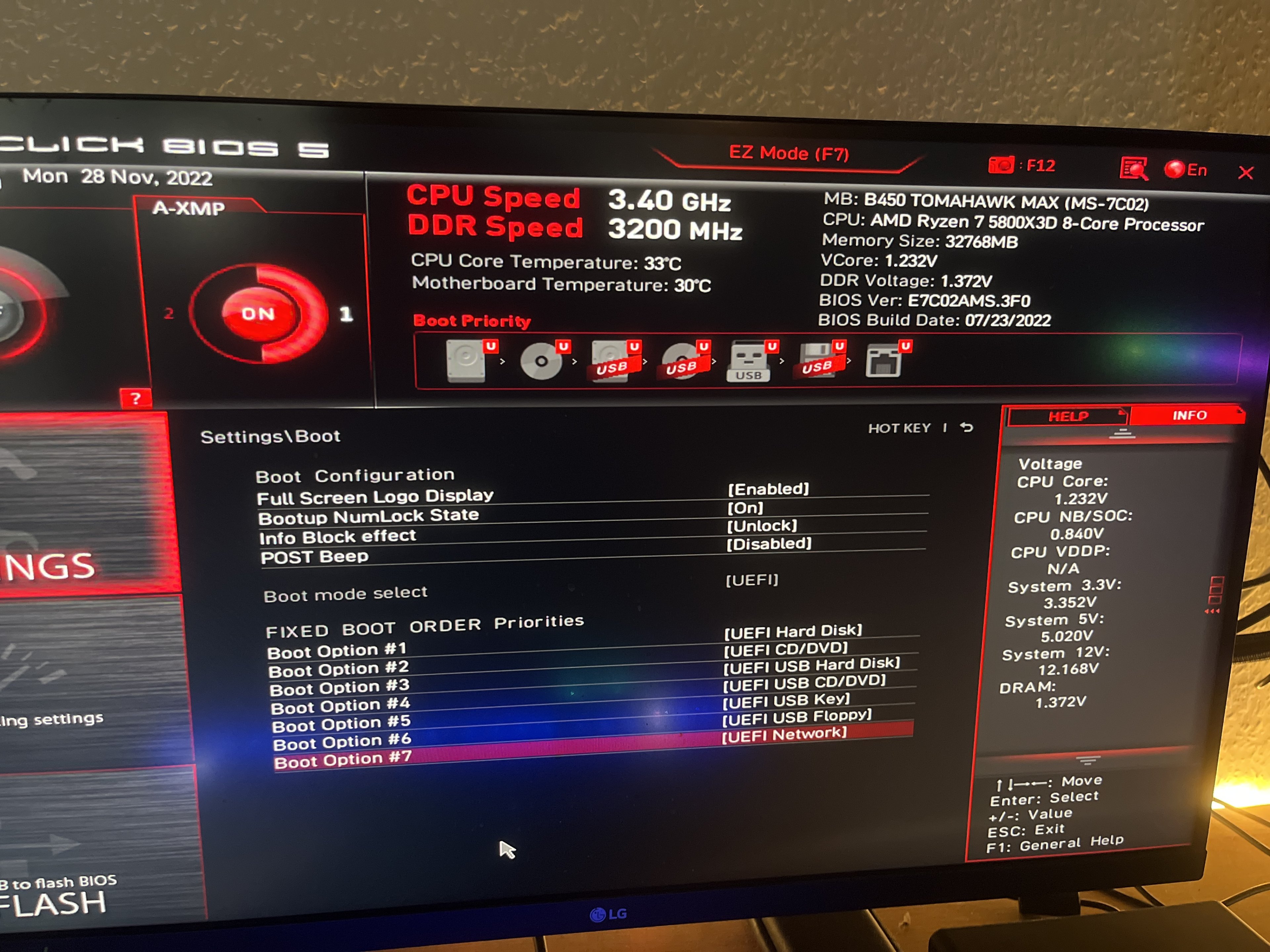

Hattest du eventuell davor keine UEFI installation von Windows? Mit neuerem BIOS ist da alles für win11 eingestellt also kein CSM.
Du hast im CSM Mode installiert.

Verstehe. Das heißt ich muss meine Festplatte/Partition als "GUID-Partitionstabelle (GPT)" partitionieren, anschließend mein Bios von CSM wieder auf UEFI umstellen und dann ganz regulär Windows installieren?
In anderen Worten:
Windows + MBR = CSM
Windows + GPT = UEFI?
In anderen Worten:
Windows + MBR = CSM
Korrekt.

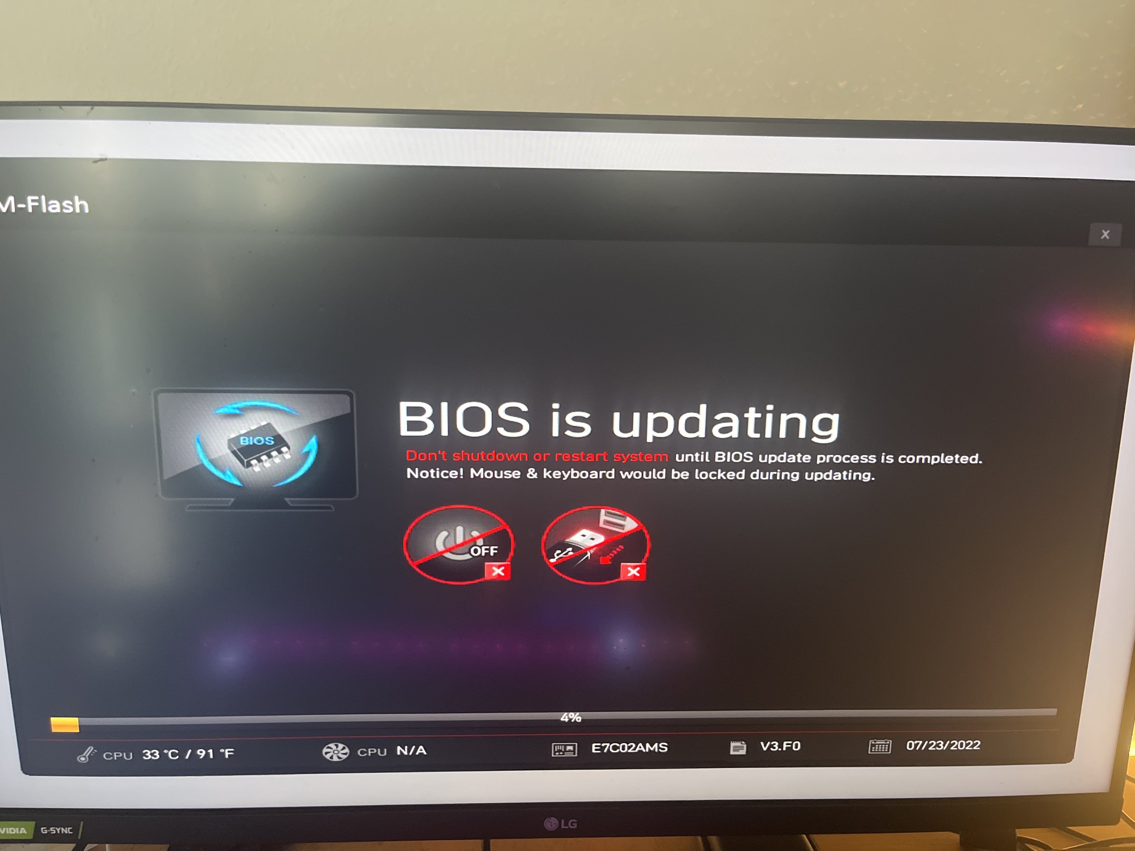

Das sind für mich immer die spannends 5 Minuten(Keine Ahnung weshalb es so lang dauert bis das Bios geupdatet ist)...in denen man hofft das es keinen Stromausfall oder sonstiges gibt ;-)L1n3 schrieb:Klappt..

Hä?Also umgewandelt ist schon?Dann im Bios CSM deaktivieren und schon bootet der Rechner mit vorhandenden Windows im UEFI ModeL1n3 schrieb:Kurze Nachfrage für mein Verständnis: Muss ich also nach der Umwandlung auf GPT schon die BIOS Option anpassen - ergo vor der Windows Installation? Oder ist das egal?

Dann im Bios CSM disablen,einmal hochfahren lassen(was ja dann schon im Uefi Mode ist),dann RTX 3070 updaten für RBar,dann wieder ins Bios um RBar anzumachen und schon läuft deine Kiste 1a.XMP natürlich nicht vergessen für den RAM.
