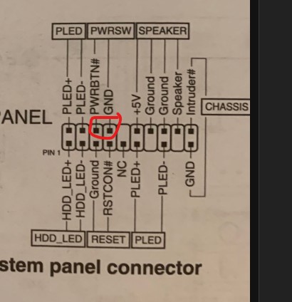

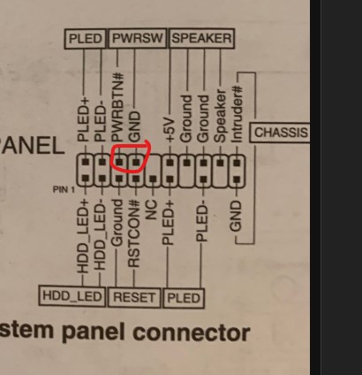

in Post 14 schreibt der Threadsteller, dass er PIN 3 und 4 Kurzschließt.
Das wäre nach dem angehängten Screenshot RESET..
der Powerswitch (PWRSW) ist doch darüber.
Das sind die Pins.
@JohnLoki startpost mit bildern ergeänzt!
@sTuPiD-eLcH ist ein stecker mit 2 female steckern die ich eben auf pin 3+4 am MB stecke
@rolandm1 @DerHechtangler ja diese schließe ich auch kurz - sry hatte euch die falschen pins genannt bzw. oben angefangen zu zählen. genau die die DerHechtangler eingekreist hat benutze ich.

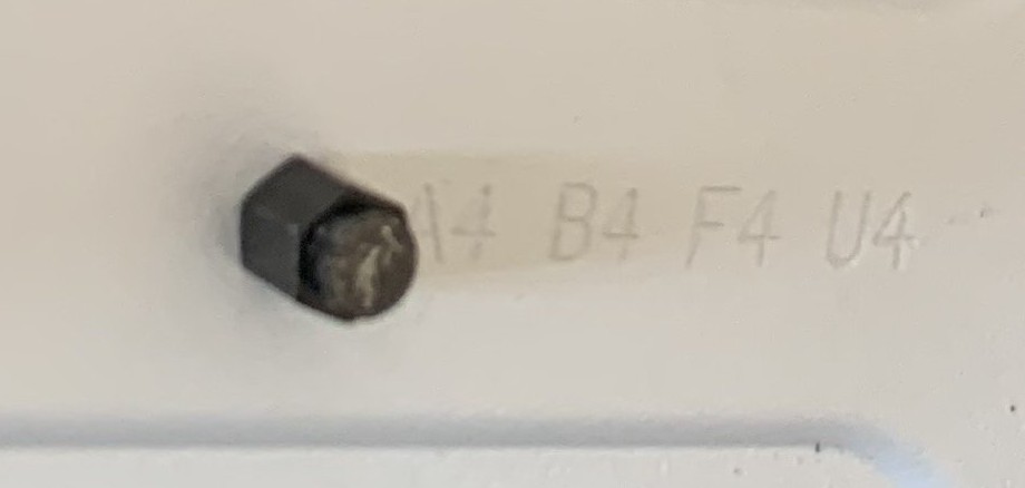

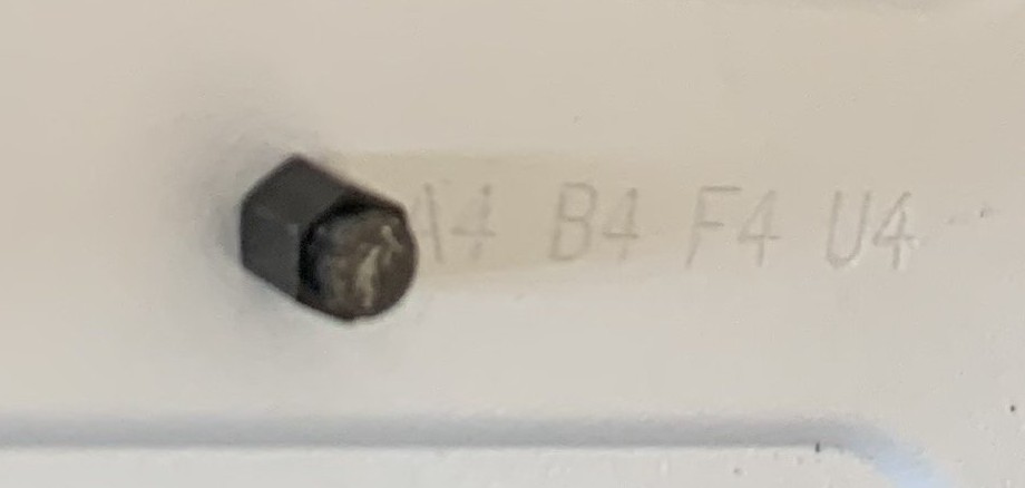

Was ist denn mit dem Mainboard-Pin aus der Mitte? Soll das eine reine Auflage ohne Verschraubung sein?
Reaktionen: Fuchiii und VoAlgdH
Reaktionen: SirToast
Einen solchen Abstandshalter haben viele moderne Gehäuse. Einige haben diesen sogar fix verschweisst. Das ist kein Problem, dass dieser nicht verschraubt ist.
