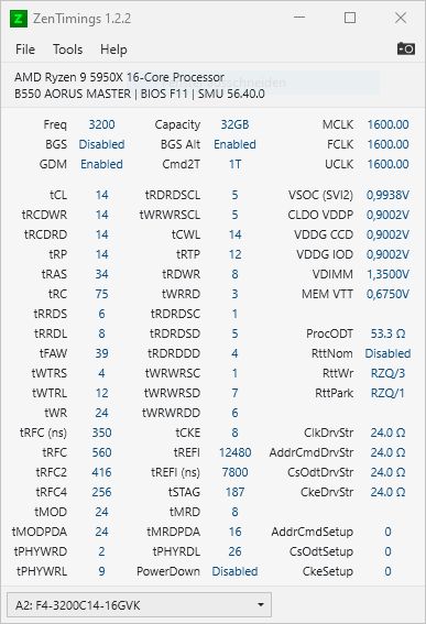

Kann ich für das Aorus Master mit 5950X und ebenfalls F12 bestätigen.

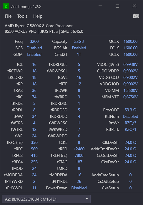

So siehts bei mir aus:
Die BIOS-Version wird lustigerweise falsch ausgelesen :o

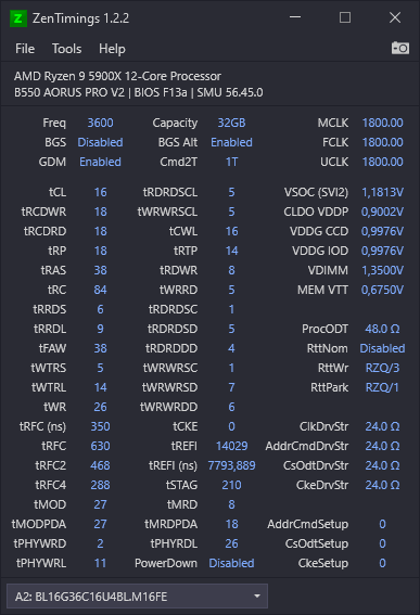

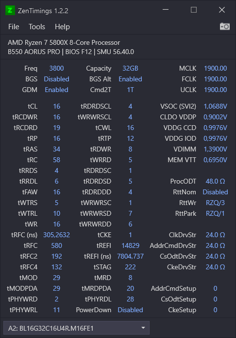

@Zarrahtass flck 1800 ist stable?
Mal testweise deine ballistic auf 3800mhz mit flck 1900 übertakten?
Bei mir war xmp 3200 auch stable mit f13a
Mein setting aus der Signatur läuft aber nur mit f12. Sonst mit Default Spannungen keine USB Eingabegeräte möglich. Mit den manuellen spannungswerten von f12 gibt's nen bsod.
Bist du dir da sicher? Ich hatte bestimmt schon 8 verschiedene BIOS installiert darunter diverse Beta Versionen von f11. Zentimings hat immer alles korrekt angezeigt. Cpu-z liest die agesa nicht korrekt aus, das ist bekannt. Ich Tippe bei dir eher auf ein abgebrochenen Update.
Du hast recht, es ist F11 aber nur weil Gigabyte da massiv Verwirrung gestiftet hat.
Die finale F11 und F12 sind vom Code her identisch. Später hat man F11 dann von der Webseite genommen und durch F12 ersetzt.

Die 1800 sind stabil, das ist einfach xmp aktiviert, keine manuellen settings. Ich habe dann mal die llc auf low gestellt, beide, Namen vergessen, sorry.
OC habe ich mal probiert, einfach auf 1866 gestellt, RAM voltage auf 1.4. Das ging. Mehr bootet nicht.
Mit vernünftigen Start Timings für 1900 habe ich mich noch nicht befasst, und welche Spannungen ich dafür alle anheben muss. Insbesondere die aus dem Screenshot oben scheinen schon sehr hoch. Wo da die Schmerzgrenze ist, weiß ich nicht.

f12 stable
f13a läuft aber ohne ram oc
ich konnte leider keinen screenshot machen (schwierig ohne funktionierende tastatur) mit flck 1900 und f13a zum vergleich
