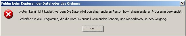

wieso soll die registry ein problem sein, die besteht bei XP aus 7 dateien.
Dann versuch mal, sie zu kopieren. :D Was dabei rauskommt, siehst Du im Anhang.
Ohne Shadow Copy geht da am laufenden System gar nichts, weil die Dateien untereinander sonst inkonistent sein können, und das System hat viele Dateien in Verwendung, nicht nur die Registry...
Sync-Tools, welche auch Shadow Copy beherrschen, kenn ich keines. Lass mich da aber gerne auf neuesten Wissensstand bringen :)
