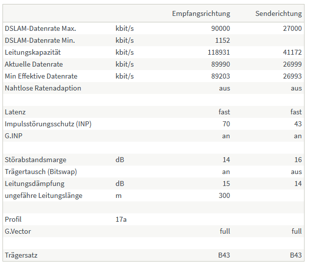

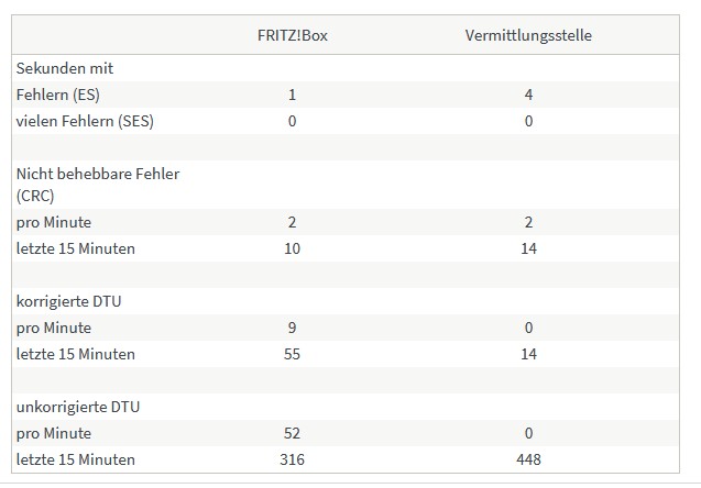

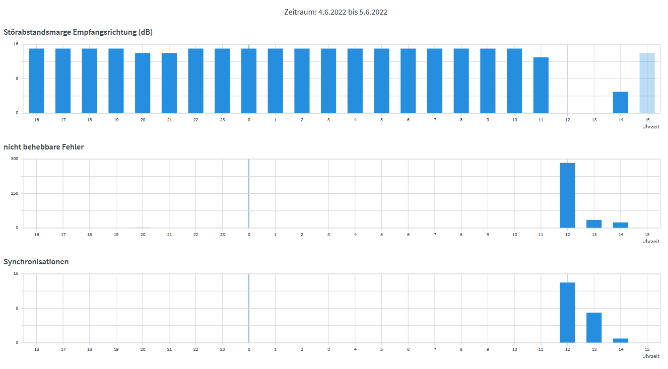

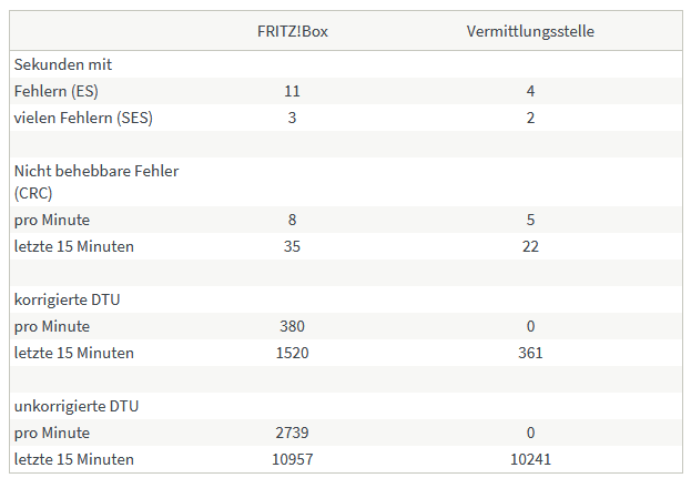

ich war 7 Tage lang mit DSL verbunden laut Fritzbox, als ich den Eingangspost erstellt habe. Findet die Anpassung sozusagen im laufenden Betrieb statt? Ich dachte, die wird bei der Synchronisation ausgehandelt und bleibt dann?
Das geht jetzt anscheinend so weiter, wie vorletzte Woche: 5 Min Sync dann De-Sync. Fehlerwerte kommen dann solche, wie im folgenden Bild. Wie kann das eigtl sein, dass die Störabstandsmarge plötzlich soviel schlechter wird?

MechanimaL schrieb:
Tjo ich dachte, die Probleme wären gelöst, aber grade eben DSL Desync und Reconnect mit folgenden Werten:
Sieht nach Problemen mit dem Vectoring aus.... halte Dich an @blastinMot, ist vom Fach und hat Ahnung und Erfahrung.
Wenn da eine technische Störung am Vectoring des MSAN vorliegt, ist alles mögliche an Werteänderungen möglich. Da bringen einen logische Erklärungen nicht weiter.

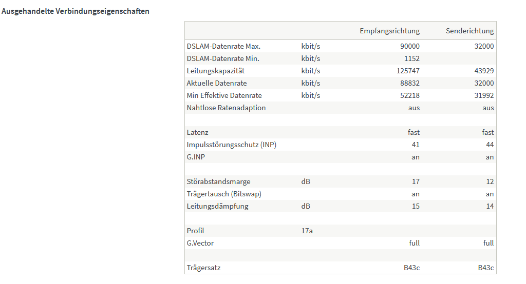

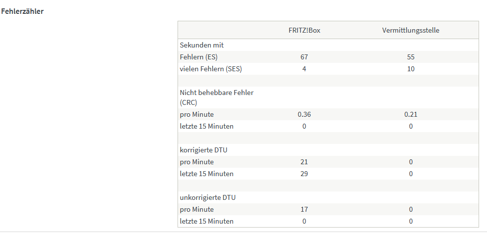

Mh sorry, ich hab schon gelesen, was Du geschrieben hast @blastinMot, das kam bei mir vll nur nicht richtig an.
Lässt sich aus den Fehlern auch ein Schluss ziehen?
(Verbindungsdauer: 14Std)
Das Thema ist ja auch nicht trivial, also passt schon.
Nicht wirklich, weil die Fehlerzähler ja aus verschiedenen Gründen hoch gehen können.
Interessanter ist immer das Spektrum, da man dort ggf. Gründe ableiten kann, je nachdem wo das Spektrum gestört ist.

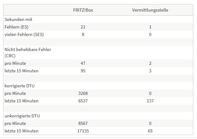

Ich vermute die "Min Effektive Datenrate" von ca. 55 Mbps zeigt an, dass es da schon mal zu Epochen mit hoher G.INP Retransmissionsaktivitaet in Downloadrichtung kommt, was zusammen mit der Zahl der unkorrigierten DTUs auf Probleme hindeutet, aber das ist ja zu erwarten, da das Vectoring des DLAMs/MSANs ja nicht stabil zu arbeiten scheint und das zeigt sich am ehesten in Downloadichtung.
Jetzt ist der Impulsstörungsschutz auf einmal massiv erhöht mit der heutigen Verbindung
Vermute mal das liegt daran, dass das DLM jetzt anfängt rumzuprobieren.... Das Problem scheint der DSLAM zu sein (wo Vectoring mal kommt und geht) aber das ist kein Umstand fuer den das DLM vorbereitet ist, weshalb die Interventionen nur bedingt helfen. Ich würde wiederholt Störungen melden so wie @blastinMot vorgeschlagen hat.

Wenn man vom Teufel spricht.. Hat's gerade wieder angefangen vor 20min, Verbindung hält nur ~10 Minuten. Na dann ist der Call morgen gesetzt.

Spektrum mit Minimum und Maximum wäre schön. Interessanterweise hat es diesmal auch die Upload-Richtung hart erwischt...
Reaktionen: blastinMot
ja das ging ganz schnell. da war jeweils nur paar min verbindung. als ich spektrum screenshotten wollte, wars schon weg. heute nochmals o2 angerufen, 8.30 wurde ein ticket erstellt, 15.16 ticket geschlossen, ohne weitere hinweise.. muss ich wohl doch mal kabel dsl ausprobieren, was ich immer verschmäht habe.
