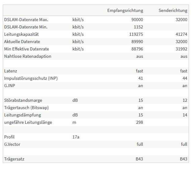

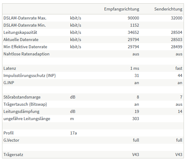

Hey, nach einer Woche mit Dauer-Desync (zuvor monatelang keine Probleme und auch volle Bandbreite) synchronisiert meine DSL100 Leitung (o2) nur noch mit 90000/32000 maximal. Ein Telekom-Techniker war vor 12 Tagen vor Ort und hat auch potentielle Probleme erkannt und behoben indem er mich auch auf einen ansonsten unbentuzten Kanal der Leitung zum Haus gelegt hat.
Diese Zahlen sehen (siehe Screenshot) für mich so glatt aus, dass es mein laienhafter Eindruck ist, dass das nicht ausgehandelt wird zwischen meiner Fritz-Box und der Vermittlungsstelle, sondern irgendwie meine Leitung (falls das möglich ist) sozusagen gedrosselt wurde? Ich werde mich nochmals an den Anbieter wenden, aber wollte mal eine Einschätzung von jemandem, der sich besser mit der Thematik auskennt. Mein Plan war eigentlich auf DSL250 zu wechseln demnächst. Ein Check von einem anderen Anbieter (easybell) sagte mir übrigens, sie würden 175mbit als Minimum garantieren an meinem Anschluss.
Die glatten Werte sind eine Maßnahme der Telekom, ich hatte das bei meinem alten 100.000er Vertrag auch, da waren binnen eines Tages 7 - 8 Abbrüche, dann war ich bei 30000/33000.
Das ging dann auf 50000/33000 und dann tageweise wieder hoch bis zu 100000/42000.
Das ist ein automatisiertes Verfahren seitens der Telekom.
Ob und wie gut 250000 bei Dir möglich ist, kannst Du an der Leitungslänge erkennen, bei knapp 300m (von FB geschätzt) wird ein stabiler Betrieb von 250000 nicht möglich sein.
Bei mir sind es lt. Telekom 315m, bei mir ist der DSLAM auf max. 204000 begrenzt, was vertaglich einen 175000 Vertrag gleichkommt.
An guten Tagen kommen auch Verbindungen kanpp am Limit des DSLAM zustande (201000 oder 202000), aber stabil ist es, wenn es sich zwischen 180000 und 190000 bewegt.
Der Störabstand ist auch so wie hier, wo ich auch an einer 100000er Leitung hänge, das sollte i.O. sein.
Die jetzige Leitungskapazität bei Dir sagt nichts darüber aus was möglich ist, das ist die "falsche Karte" im DSLAM, die kann nur 100000'er Verträge.
Das ist zumindest meine Einschätzung.

Hi,
die Werte wurden automatisch so eingestellt, weil die Leitung vom System als nicht Stabil eingestuft wurde.
Denn besser eine langsame die funktioniert als eine schnelle die nicht funktioniert.
Wenn der Techniker die Fehler behoben hat welche für die Probleme verantwortlich waren, dann stellt das System fest, dass die Leitung jetzt wierder stabil läuft und erhöht die Bandbreite Schritt für Schritt auf den gebuchten Wert.
Wenn sich an den Werten längerte Zeit nichts ändert, könnten weiterhin Fehler vorhanden sein und es müsste nochmal ein Termin gemacht werden um diese zu Identifizieren und falls möglich zu beheben.

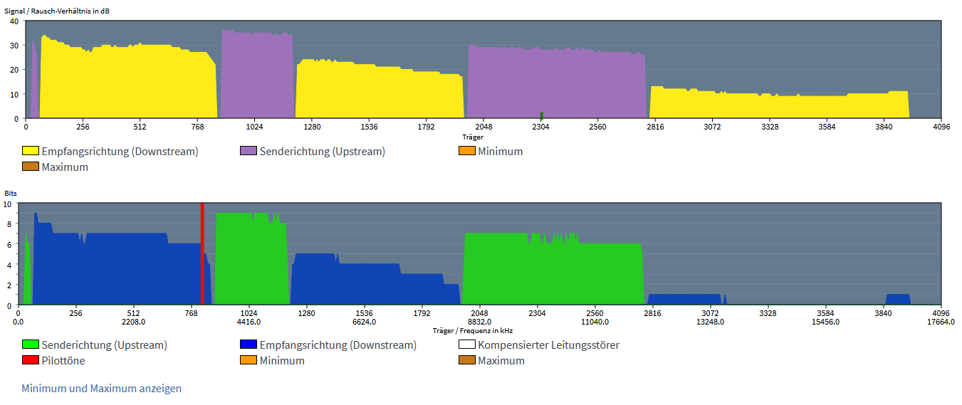

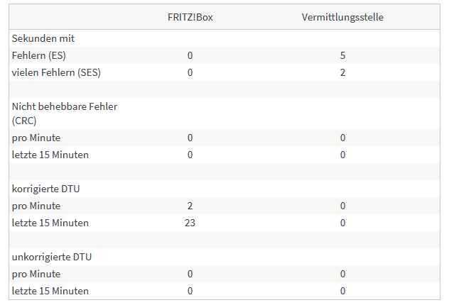

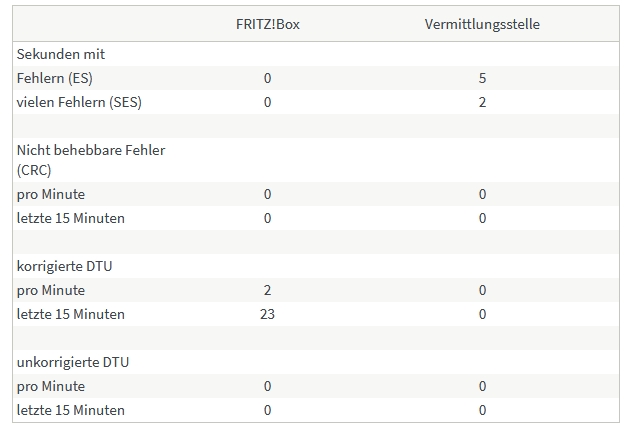

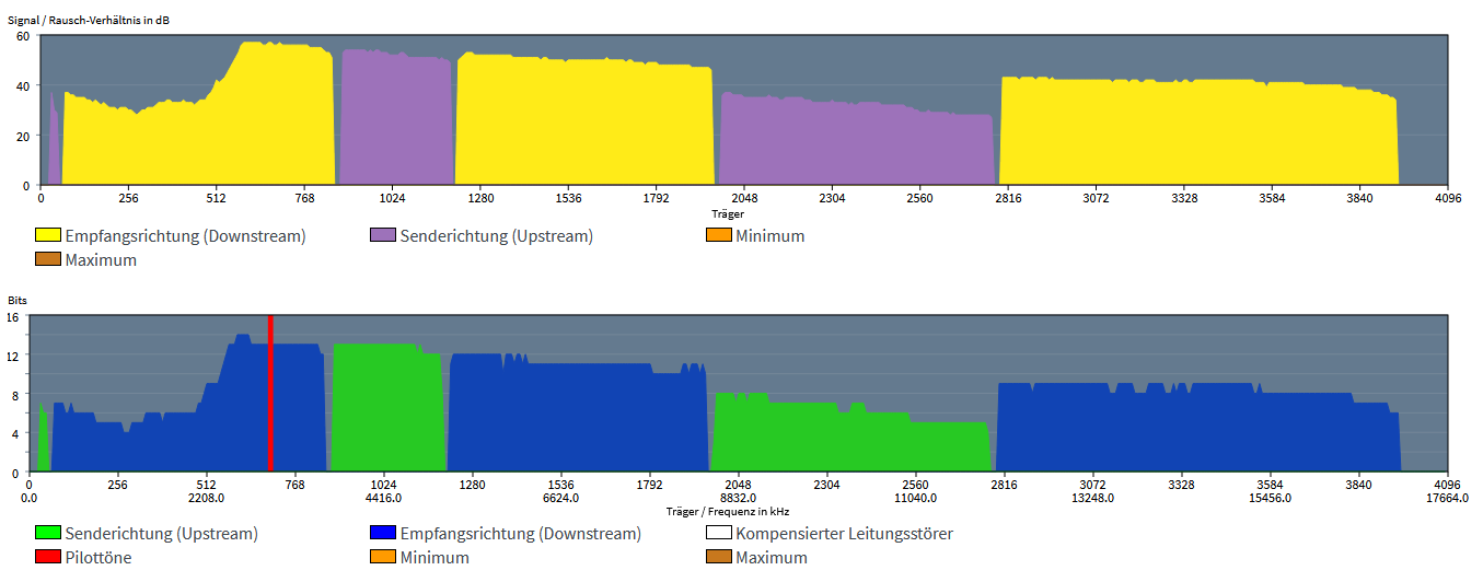

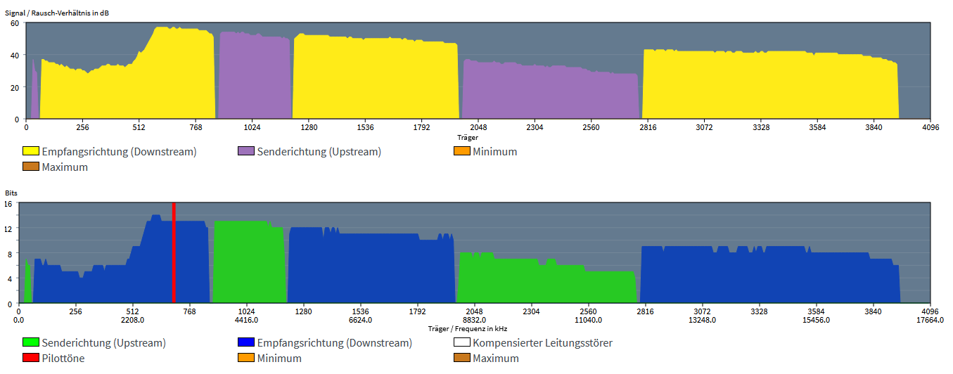

Poste doch mal alle Informationsseiten der Fritzbox, also auch die mit den Fehlerzahlen und die beiden Spektren...
Hier war ich 13 std mit dem Anbieter verbunden, die DSL Verbindung mehrere Tage.
Spektrum:
Das sieht alles sehr sauber aus (beim SNR Spektrum gibt es die moeglichkeit Maxima und Minima anzeigen zu lassen, dass kann helfen wenn Störungen nicht kontinuierlich vorliegen)... wenn das so bleibt sollte/dürfte das DLM System Deine Syncgrenzen wieder erhoehen... (das DLM sammelt Fehler- und Event-Zaehler von allen Anschluessen fer 15 Minuten-Blöcken und wertet diese über Nacht aus, und wenn akute oder drohende Instabilitaet erkannt wird greift das System ein und versucht die Anschluss zu stabilisieren; ein Moeglichkeit das zu tun liegt darin den Sync zu begrenzen, dann bleiben mhr Reserven um Störungen auszugleichen, das ist allerdings auch leicht in dem Wert der "DSLAM-Datenrate max." zu erkennen, freundlicherweise verwendet das DLM da nämlich glatte Beträge die direkt ins Auge stechen (bei Modems die diesen Wert nicht zeigen ist das wichtigste Indiz dass sie "Aktuelle Datenrate" knapp unter einem glatten Wert liegt))

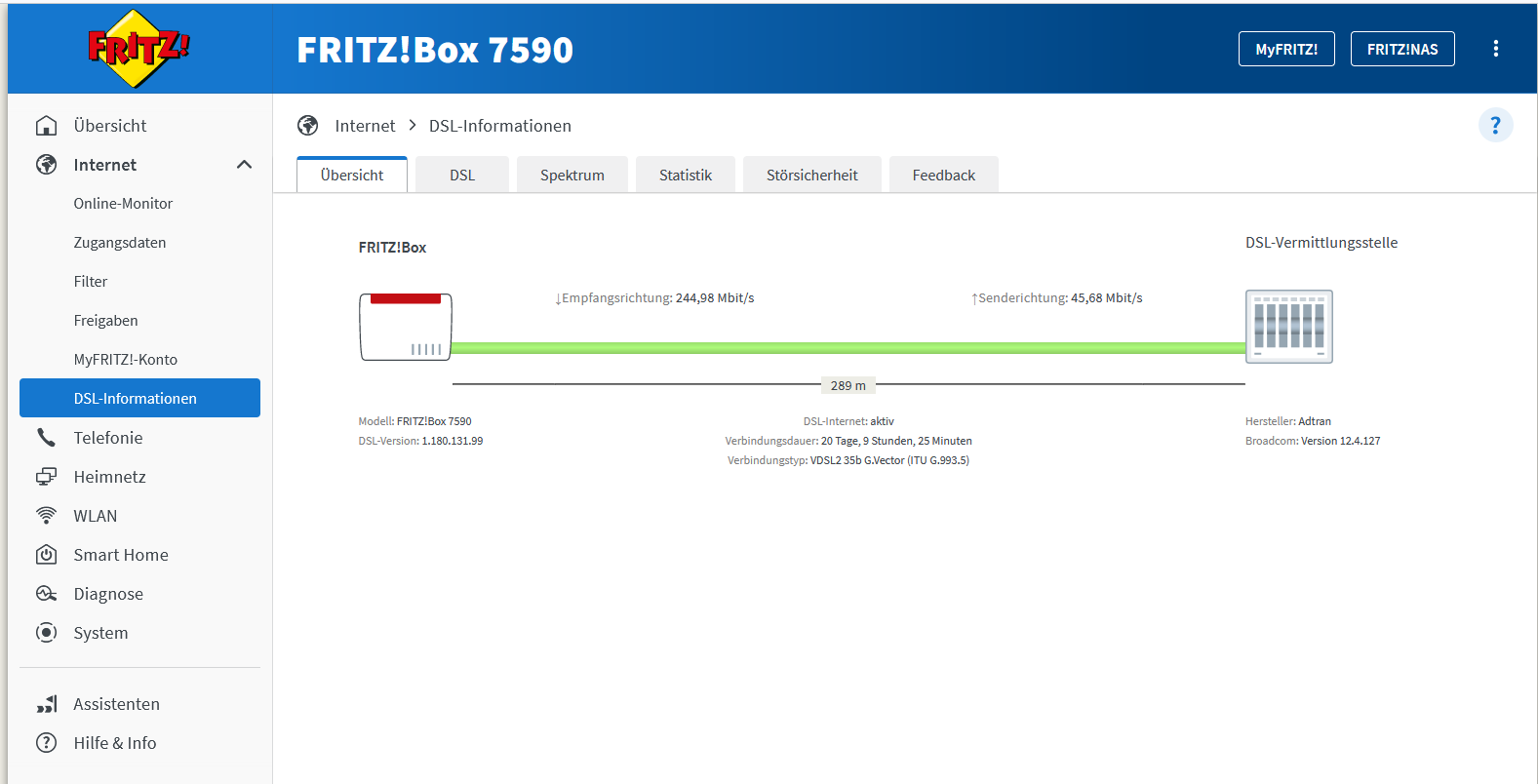

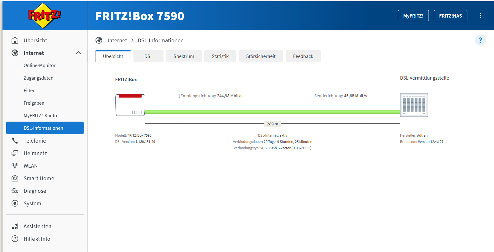

Bei mir seit 20 Tagen mit 289 m laut Fritz Box, und das auch nur, weil da eine neue Labor aufgespielt wurde.

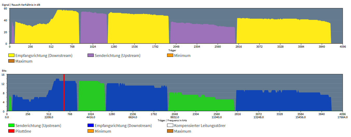

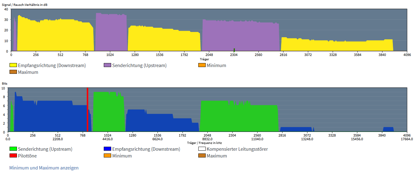

Tjo ich dachte, die Probleme wären gelöst, aber grade eben DSL Desync und Reconnect mit folgenden Werten:
Sieht mir eher danach aus als ob der MSAN ein Problem hat, dürfte also auch andere Anschlüsse in der Nachbarschaft betreffen.
Ggf. erneut Störung melden, wenn der Zustand anhält.
