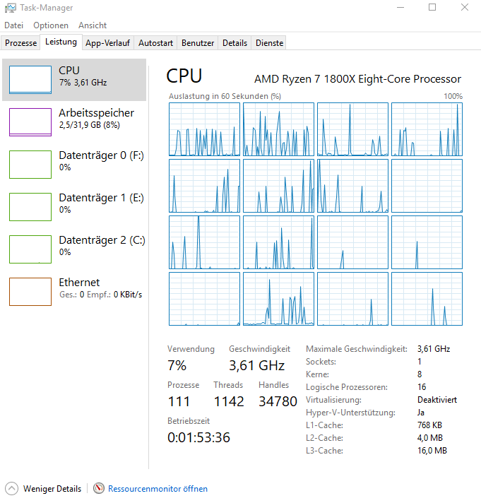

Energiesparen:

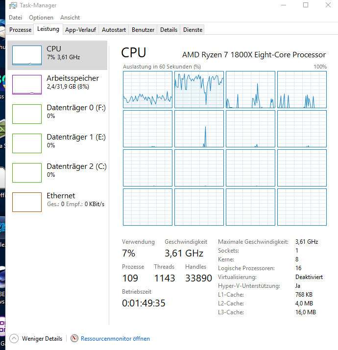

Ausbalanciert:

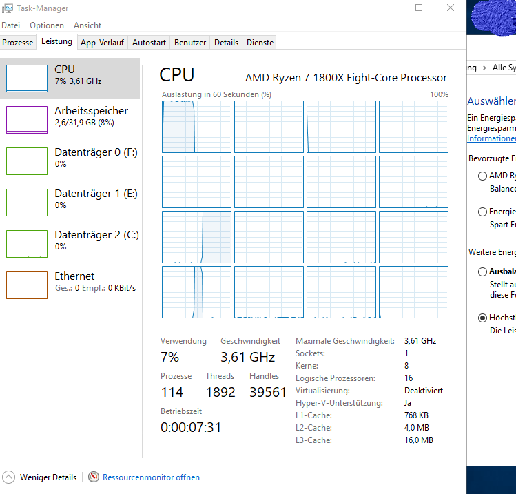

Höchstleistung:

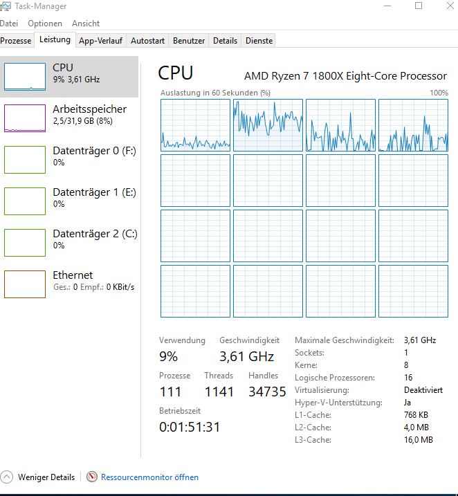

Und Ryzen Balanced

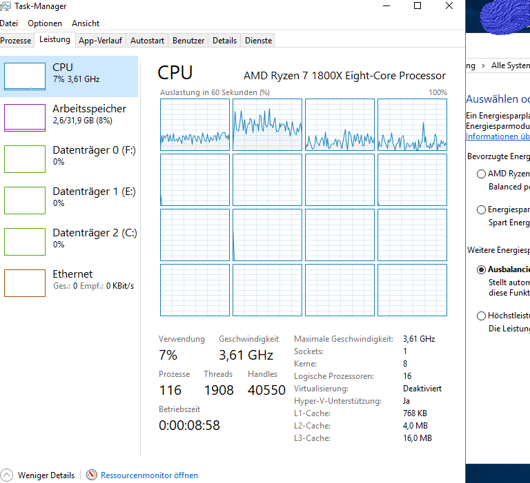

-----------------------------------Und hier Cinebench mit 8 Threads:

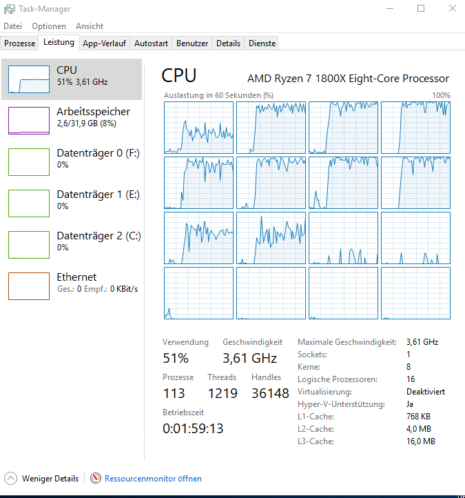

Ausbalanciert langweilt die Kerne 6, 7 und 8 und Belastet die anderen Kerne teils doppelt

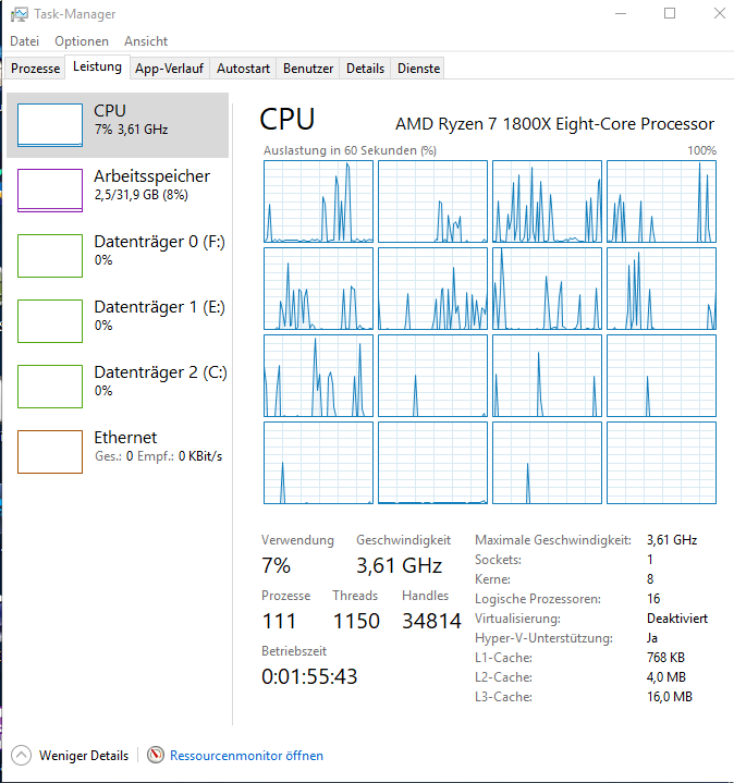

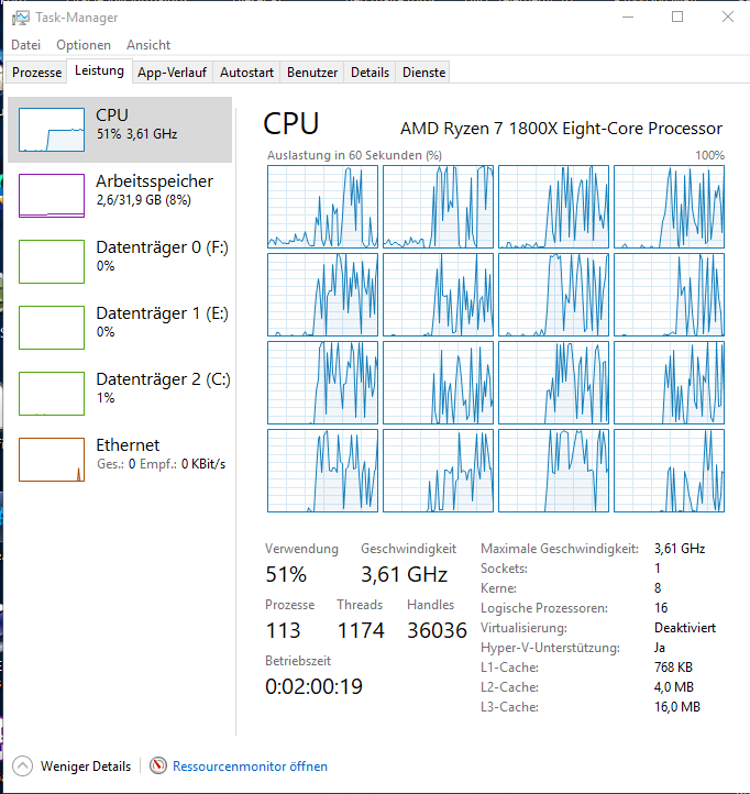

Höchstleistung lässt die Last zwar zwischen den Kernen springen, beachtet aber SMT:
------------------------------------------Und jetzt Höchstleistung heute:
Und Ausbalanciert ist so wie gestern:
