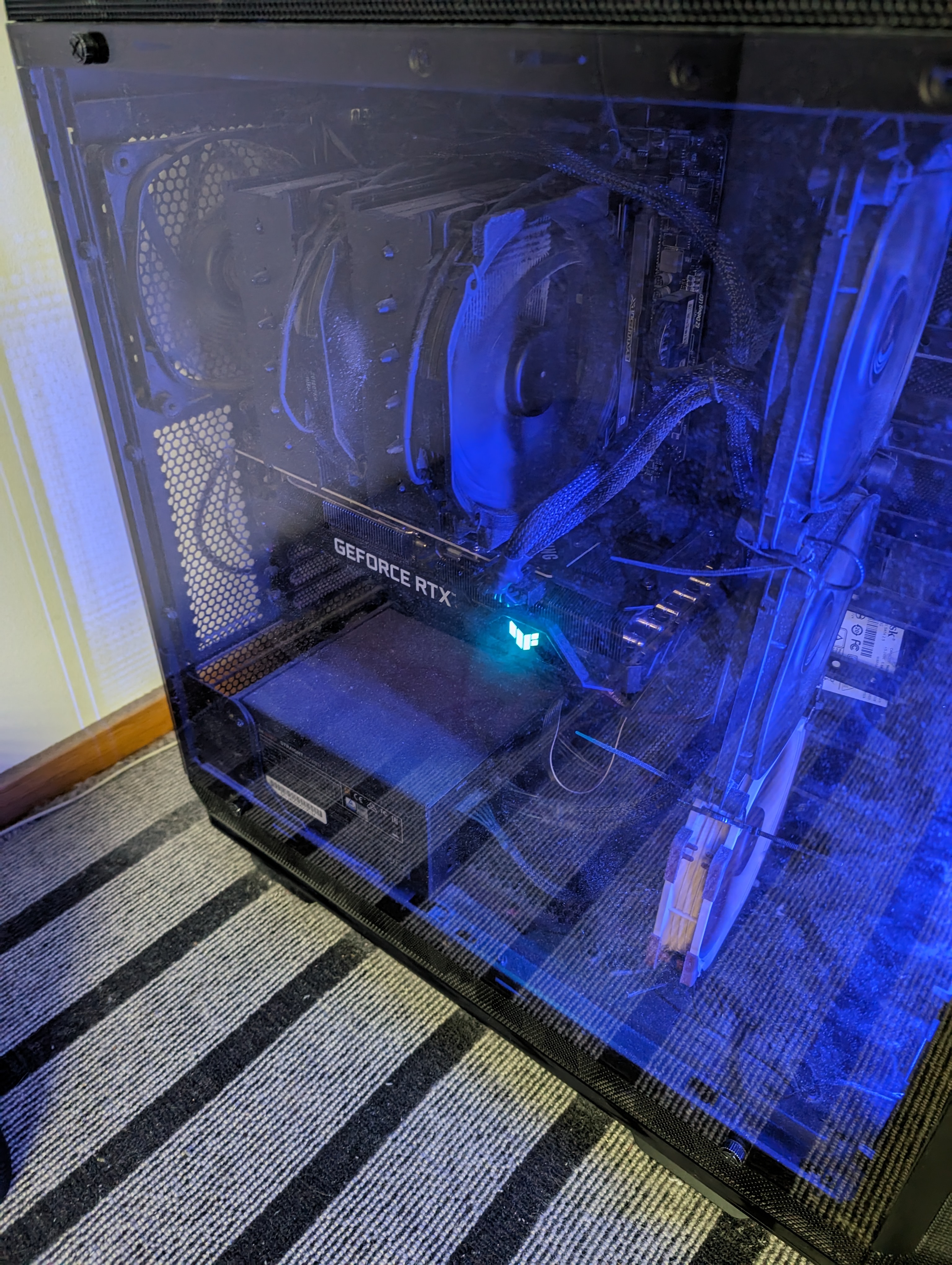

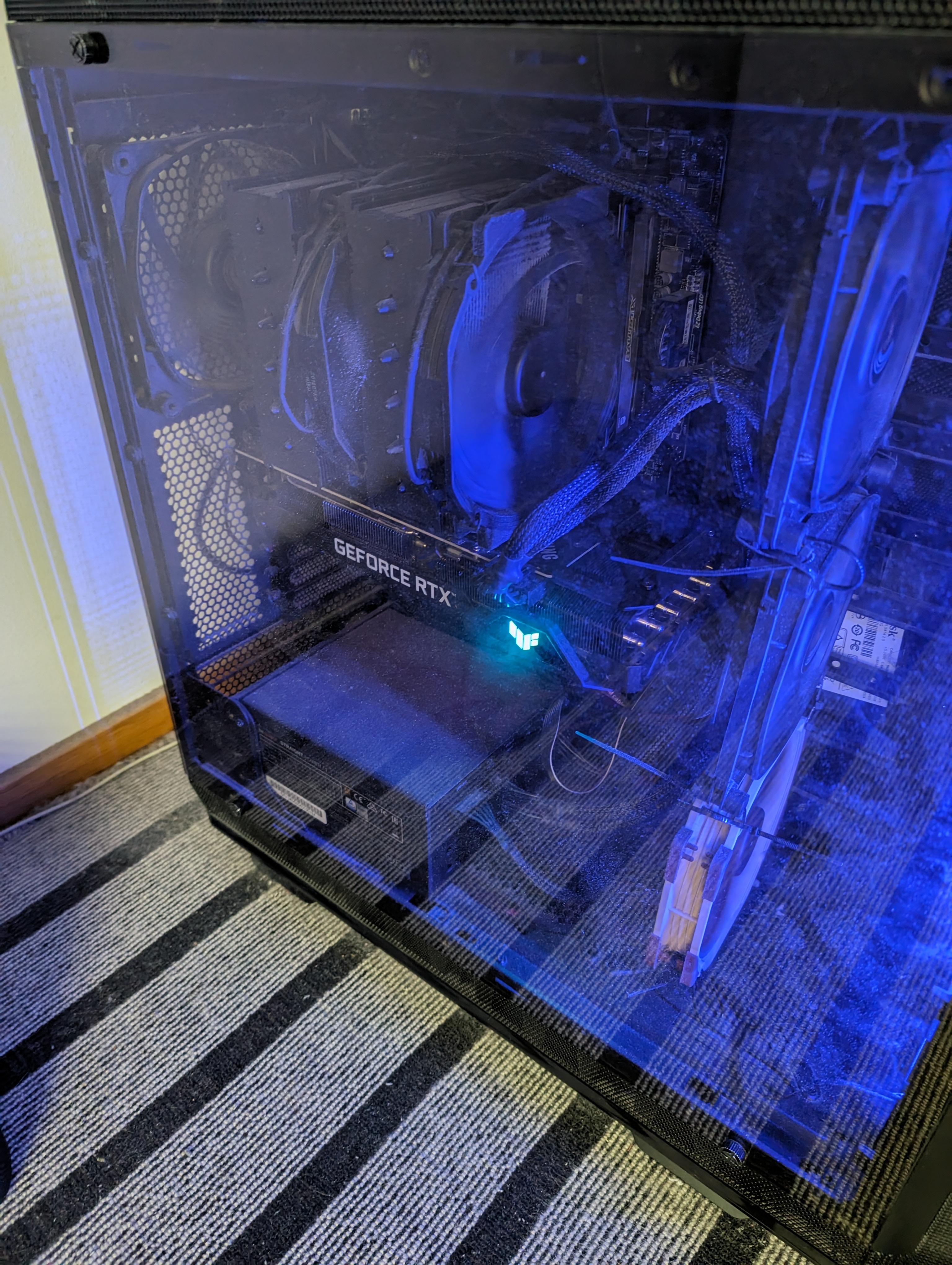

Ich habe auch Temperatur Probleme mit dem Case. Ich habe eine 5900X und die 3080 TUF. In vielen Spielen wird die GPU sehr heiß (>80°) und der Lüfter entsprechend laut, z.B. in Hunt Showdown, aber auch anderen Spielen wie Weird West, BG3, usw.
Folgendes habe ich gemacht:
  • Analog zu den Ratschlägen hier im Thread die Gehäuselüfter in das Case gehangen (siehe Bild)
  • Zusätzlich einen rauspustenden in die Decke hinten.
  • die WLP auf der Grafikarte erneuert (sodass der Hotspot jetzt wieder ca. 15° höher liegt als Core)
  • CPU Temp im BIOS auf 80° maximal gestellt
  • Grafikkarte undervolted und Lüfterkurve eingestellt.
Hat alles sicher etwas geholfen, aber zufrieden bin ich nicht. Bei offener Seite bleibt die Graka deutlich kühler, aber das ist für mich keine dauerhafte Option. Geöffnete Front bringt nicht sehr viel.
Ich schwanke jetzt zwischen zwei Optionen:
  • AIO für den 5900X in der Hoffnung, dass der Airflow sich verbessert (nach Ratschlag im Post zuvor)
  • Neues Gehäuse (Mesh?) mit besserem Airflow
Was haltet ihr für sinnvoller oder habe ich noch Optionen übersehen?

Die Lüfter in das Gehäuse zu hängen mag zwar funktionieren, stellt für mich aber keine Lösung da, weils einfach nur unterirdisch aussieht. 😂
Also ich würde mir das Gehäuse nicht nochmal zulegen. Wie ich schon zwei Posts über dir beschrieben habe, mit einer AIO wird es signifikant besser, da der dicke Luftkühler der CPU nicht mehr den Luftstrom blockiert.
Aber wirklich Top-Temperaturen erziele ich damit auch nicht.
An deiner Stelle würde ich mir ein neues Gehäuse anschaffen. Wenn du dich nicht großartig umgewöhnen willst und die Vorteile des großen be quiet! behalten willst, würde ich dir die neue be quiet! Dark Base Pro 901 empfehlen.
Ich spiele auch schon mit dem Gedanken mir das Gehäuse anzuschaffen. Das ist das Nachfolgermodell von unserem, nur dass sie aus ihren Fehlern gelernt haben und überall "Umbau" auf Airflow eingebaut haben (vorallem oben an der Decke).
Guck dir das einfach mal an. Finde ich die solidere Basis, wenn man das Problem schon angeht.
Ich verstehe nicht so ganz, wo die hohen Temperaturen herkommen.
Ich hatte vor meinem jetzigen Rechner einen 12900K mit 3090 verbaut. Aber selbst mit diesen 2 sehr heißen Komponenten, hatte ich nicht solche Temperatur Probleme.
Auf deinem Bild sieht es so aus, als wäre alles ziemlich staubig. Täuscht das nur vom Bild, oder solltest du mal ein paar Lüfter und Kühlrippen entstauben?
Ich denke das täuscht tatsächlich ein bisschen, da die Glaswand ziemlich betatscht ist. Die Lüfter sind nicht sehr verstaubt, die Grafikkarte hatte ich ja beim Wechseln der WLP auch draußen und entstaubt. Am Boden ist wohl schon etwas Staub.
Hattest du das selbe Gehäuse mit den Komponenten?

Hatte deinen Post ja gelesen und dachte 60° unter Last klingt ja eigentlich ganz vielversprechend.
Bei dem Dark Base Pro 901 wunder es mich etwas. Rein von den Bildern sieht es ja fast genau so aus, warum ist der Airflow dort so viel besser?
In meinem Kopf schwirrten jetzt eher das Torrent oder so rum
Mein AMD 7800X3D mit 4090 läuft in einem DB900 Rev.2.
Mein Intel 14900KF mit 4090 läuft in einem DB900 Rev.2 Pro.
In diesem Pro Gehäuse war davor ein 12900K mit 3090 verbaut.
2 140er Lüfter direkt hinter der Vordertür.
2 140er Lüfter auf dem Noctua NH-D15.
1 140er Lüfter über der CPU, der Luft nach außen zieht.
1 140er Lüfter hinter der CPU, der auch aus dem Gehäuse raus bläst.
Alles Noctua, oder Silent Wing 3 Lüfter.
War deine Temperatur so viel schlechter, wenn die die 3 vorderen Lüfter direkt hinter der Magnettür eingebaut hast?
Nein, das Versetzen der Lüfter hat bei mir leider nicht so viel gebracht, wie sz_cb hier.
Das Setup was du beschreibst ist ja sehr ähnlich zu meinem. Bei mir ist noch der 3. unten im Front-Bereich zusätzlich.
Ich muss sagen, dass ich mit einem normalen Luftkühler auch solche Temperaturen erreicht habe.
Das Gehäuse ist wirklich unterirdisch, was Airflow angeht. Hier im Forum sind einige Beiträge zu dem Teil.
Da es "leise" sein soll, sind überall Dämmmatten verbaut, welche die Wärme zusätzlich stauen. Alles in allem läuft mein PC dadurch ziemlich laut, weil ich viele Lüfter verbauen muss, die auch noch schnell drehen müssen (selbst mit AIO). Das Hauptmanko liegt denke ich am fehlenden (oder viel den viel zu kleinen) Luftschlitzen in der Decke. Warme Luft steigt ja bekanntlich nach oben und wenn dann noch ein dicker Luftkühler drauf sitzt, der den Großteil des einzig möglichen wärmeabführenden Luftstroms nach hinten blockiert, hat man schnell ne komplette Sauna in dem Teil.
Wichtig ist vorallem die Möglichkeit an der Decke die heiße Luft abzuführen. Der hat oben eine große Mesh-Platte, wie auch in der Front.
Dadurch ist viel mehr Luftdurchfuhr möglich, am besten noch von unten nach oben (unten kann ja wie jetzt auch ein 140mm eingebaut werden), damit man den Kamineffekt voll mitnimmt. Dadurch kannste die auch leiser bzw langsamer drehen lassen.
Also ich bin jetzt kein Gehäuse-Experte, aber das klingt für mich so plausibel. Ich denke ich werde es mir auf kurz oder lang holen, da ich ansonsten sehr zufrieden mit der Verarbeitung, dem Platz und den Möglichkeiten bin.
Aber neues Gehäuse macht für mich auf jeden Fall mehr Sinn, als jetzt ne AIO, die immer noch nicht voll zufriedenstellend ist.
Kannst dich ja mal melden, solltest du auch ein anderes Gehäuse besorgt haben.
Denke, du hast mich überzeugt. Werde mich mal schlau machen, welches es werden soll. Eigentlich brauche ich so viel Platz im Case gar nicht, vlt gehe ich eine Nummer kleiner.
Wird dann vlt ein Weihnachtsgeschenk. Wenn es so weit ist, werde ich auf jeden Fall berichten. Danke!
