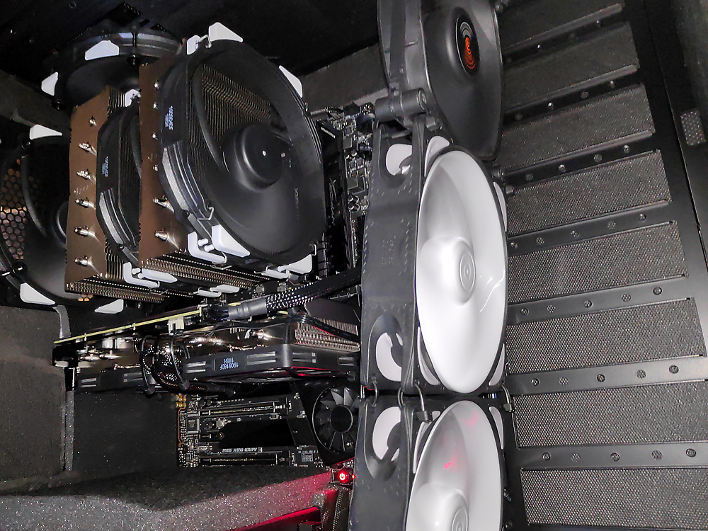

Ich habe auch das Gehäuse (Rev.1) und bin bis auf eine Sache äußerst angetan davon: das Knarzen der Plastikteile. Das ist m.E. ein absolutes No-Go in dieser Preisklasse.
Du suchst noch einen Platz für die 3. SSD? Wo ist das Problem? Wie oft bewegst Du denn diesen DB900-Klotz? :) Stell die SSD einfach seitlich hinters Netzteil. Dort liegen eh auch die Kabel für die anderen SSDs.
Was den Airflow angeht
Mit einer veränderten Position der Intake-Lüfter hat man überhaupt keine "Brutkasten"-Probleme. Es stimmt einfach nicht, dass die "kleinen Löcher" an der Seite oder die geschlossene Front Ursachen dafür seien, dass die Temperaturen in diesem Gehäuse höher als in Gehäusen anderer Hersteller sind. Die Ursache liegt in dem Abstand zwischen der Intake-Lüfter und der geschlossenen Front, denn der ist viel zu gering, d.h., die Lüfter sitzen viel zu nah an der Front.
Im DB900 kommt erschwerend hinzu, dass der Abstand zw. den Intake-Lüftern und der zu kühlenden Komponenten zu groß ist, was bei den eher leistungsschwachen bequiet-Lüftern einfach zu weit ist, um überhaupt Kühlungseffekte zu erreichen.
In Summe bedeutet das: Wenn die Intakes nicht gerade mit 1000+ RPM drehen, kann man sie auch ausschalten - an den Temperaturen ändert es nix.
Die Entfernung zu den Komponenten und der Abstand zur Front sind also das Problem. Glücklicherweise ist das DB900 aber so herrlich groß und niemand schreibt die Position der Intakes gesetzlich vor ;) In meinem DB900 sieht es so aus wie im angehangenen Bild. Die Intake-Lüfter sind mit Kabelbindern verbunden und als "Lüfterfront" einfach etwas schräg ins Gehäuse gehangen. Außerdem ist das Gehäuse bis auf wenige Öffnungen für die Intake- und Exhaust-Lüfter "luftdicht" abgeschlossen - sieht ja niemand :)
Das hat jedenfalls einige Vorteile:
1. Die Lüfter sind annähernd "frei", d.h. sie arbeiten so, wie es Lüfterhersteller am liebsten sehen, sodass sie auch die vom Hersteller angegebene Kühl- und Lautstärkeperformance zeigen können.
2. Die Entfernung zur Front ist jetzt so hoch, dass ich sogar mehr als 3/4 der gesamten Front verschließen konnte, sodass Frischluft nur noch über das unterste Viertel der Front ins Gehäuse gelangen kann. Die seitlichen Löcher sind völlig ausreichend für die Frischluftzufuhr.
3. Die Entfernung zu den zu kühlenden Komponenten ist jetzt so gering, dass praktisch gesehen selbst passive Bauteile auf dem Mainboard nun über eine aktive Kühlung durch die Intake-Lüfter verfügen (selbst der Chipsatz meines X570-Boards bleibt in allen Lebenslagen unter 50 °C, ohne sich jemals selbst aktiv gekühlt zu haben).
4. Die Intake-Lüfter können bei gleicher Kühlleistung einige 100 RPM langsamer drehen. Das System wird also deutlich leiser.
Es stimmt zwar, dass das DB900 (genau wie fast alle bequiet-Gehäuse) in Bezug auf den Airflow im Auslieferungszustand schlecht performen, aber v.a. das DB900 bietet ausreichend Möglichkeiten, um ein silent-taugliches Gehäuse mit sehr gutem Airflow daraus zu machen - ganz ohne eine Mesh-Front.
Mit einer veränderten Position der Intak...

Ich habe mir das 802 bestellt und muss sagen ich fühle mich sehr gut und freue mich extrem auf dieses super sexy case <3
Danke euch alle, ich hoffe der Thread hilft anderen denen es wie mir ging.
