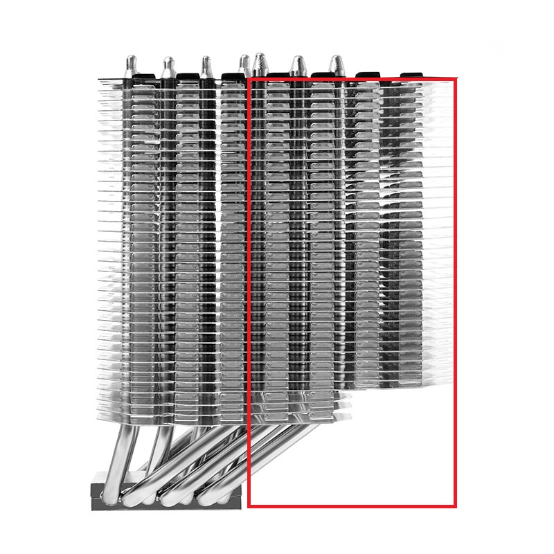

Ich vermute er meint, wenn der Kühler asymmetrisch geformt ist, bauartbedingt mehr Kühlfläche zur Verfügung steht. Ein symmetrisch aufgebauter Kühler baut links genauso weit wie rechts. Wenn er asymmetrisch ist, vergrößert sich die Kühlfläche in die eine Richtung.
Deutlich wird es denke ich hier:
Wäre er streng symmetrisch entfiele ja der rot eingezeichnete Bereich.

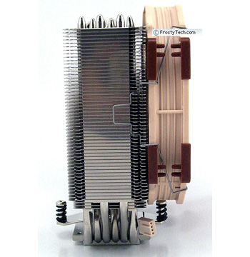

Ich habe z.B. den Noctua NHu14s. Der ist symmetrisch und trotzdem voll RAM-kompatibel. Die Kühlleistung erkauft er sich durch Tiefe und Höhe. Daher kann er schön schmal sein :)

@Dandelion: Schneidet man den roten Bereich weg, dann verliert man die Heat Pipes, dann kühlt er deutlich schlechter. Im äußersten Teil davon, also die rechte Hälfte, sind noch nicht mal Heat Pipes zu sehen, das kann man sich auch schenken. Man hätte stattessen die linke Hälfte auch links mit anbauen können und das würde wahrscheinlich ein Stück besser kühlen als dieses Konstrukt.
