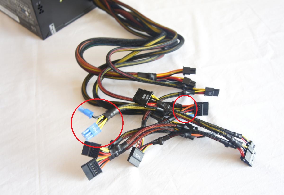

Hi,
Ich habe soeben eine neue GPU eingebaut, R9 390 Nitro, allerdings braucht sie 2x 8 Pin.
Hat mein Netzteil überhaupt so etwas? Wenn nicht, was muss ich da genau anstecken wie 6+2 und das zwei Mal?
Be quiet! System Power 7 500W
Danke im Voraus!
Ich selbst kann nichts mit 8 er finden :/
Und wo ist das dann? Ich sehe nur eins und das war bei der alten gpu.
Kann es sein, dass da noch etwas in der Halle vom Netzteil versteckt ist? Also das Ding, was man nicht aufmachen sollte laut Warnungen.
Nein, mach ein Foto von allen Kabel. Wenn dus nicht abgeschnitten hast ist es da ^^ Vielleicht hinterm Mainboard versteckt oder so.
Naja die Kabel kommen ja alle relativ sauber von Hinter dem Mainboard..... mach mal die 2.Gehäuse Seite auf. Vermutlich steckt es dort hinten .
mfg

Kann es sein, dass es das hier ist?
http://imgur.com/Btgkk6I
Das ist in einer Tüte, wusste nie wofür, habe es die Jahre über behalten. Hat 6 Pins. .. Wenn es das ist, wo mache ich das dran.
Ja du redest gerade so, als hätte ich noch ein Kabel für die GPU?
Es ist kein 6+2 nochmal drin ... Jedenfalls habe ich keins gefunden und nun weiß ich nicht, was ich machen soll. Mein PC läuft ohne gpu jedenfalls nicht.
Laut der Be Quiet Kabelbaum Zeichung müssten beide von ein Kalbel abgehen.
das System Power 7 500W hat definitiv 2 6+2pin PCIe-stecker.
und warum hast du hierfür jetzt noch nen extra thread aufgemacht, obwohl du das schon in deinem alten thread aufgegriffen hast?
edit: nein, das S7 ist nicht modular, da kann man keine kabel abstecken ohne das NT physisch zu beschädigen.
Der alte Thread ist für GPU.
Den hier werden die lesen, die in der Rubrik Netzteil lesen und sich entsprechend auskennen. Wo ist nur der andere Kabel... Muss der in blau sein?
der zweite 6+2pin stecker ist am gleichen ausgangskabel wie der erste (siehe kabelbaum). und ja, der ist auch blau.
Da hast Du beide Stecker.
Der 2 te hängt am gleichen Strang wie der erste (Y-Abgang).
Der zweite Stecker müsste genau so aussehen wie der auf dem Bild zu erkennende, also blau und 6+2 Pin.
Laut dem Produktdatenblatt von be Quiet, sind beide Stecker am gleichen Kabel.
