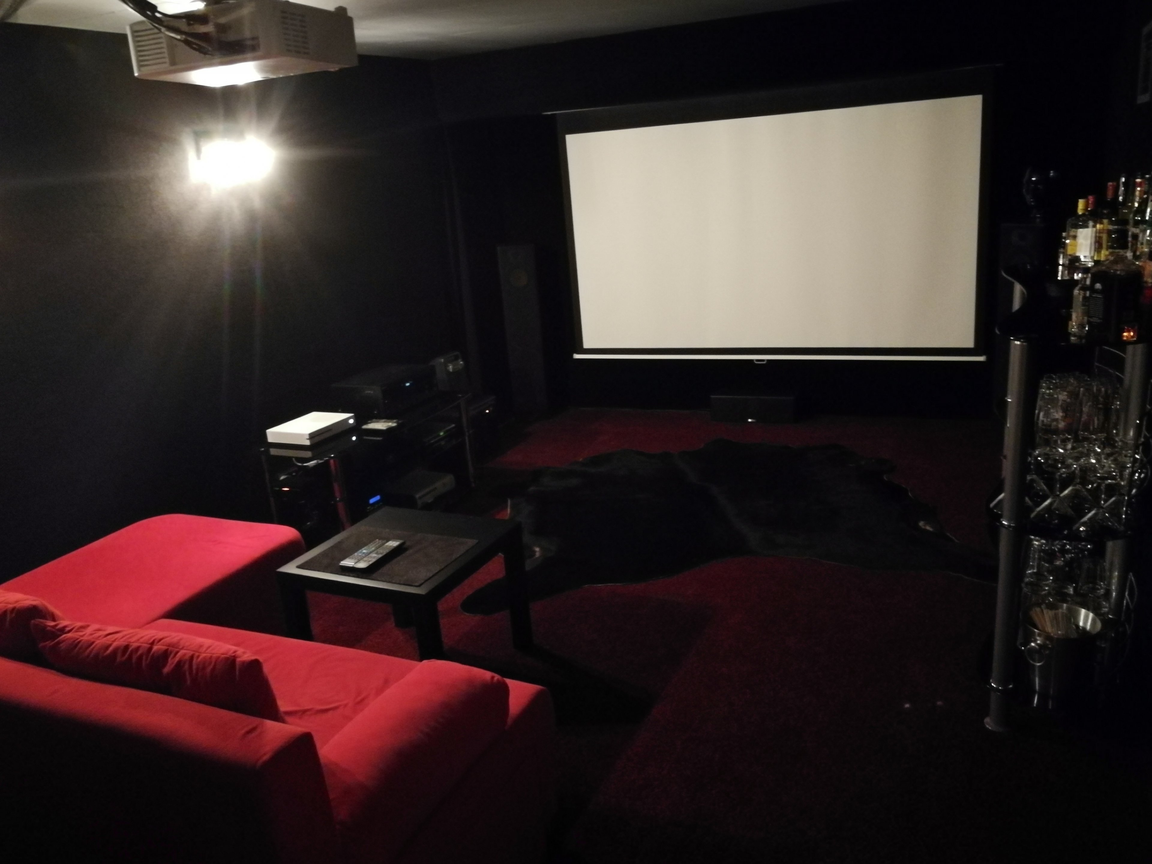

Die brauchbaren Beamer fangen irgendwo bei € 900 an. Ganz gute gibt es ab € 1500. Meinem Kollegen sein Beamer, der das beruflich macht, kostet € 3.200. Der ist aber auch mit seiner RX460 zufrieden. Da sieht man halt die Prioritäten. Leider haben die Geräte unter € 1000 manche Sachen wie z. B. Lensshift nicht mehr. So wie vor 10 Jahren, als die Ausstattung gefühlt besser war. Ich habe mein Kellerkino seit 2009 und möchte es nicht mehr missen. Wir nutzen es allerdings zu 98% zum Serien schauen. Spielen tue ich aber schon immer seit dem C-64 auf dem PC. Die Tochter spielt aber viel auf den Konsolen und das ist schon toll, gerade bei Spielen wie dem neuen TombRaider.
