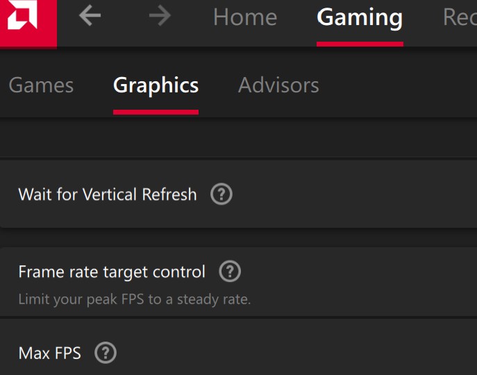

Auf die Schnelle sind das im AMD-Treiber einige Sachen die relevant sein könnten:
VSYNC und FPS Limiter:

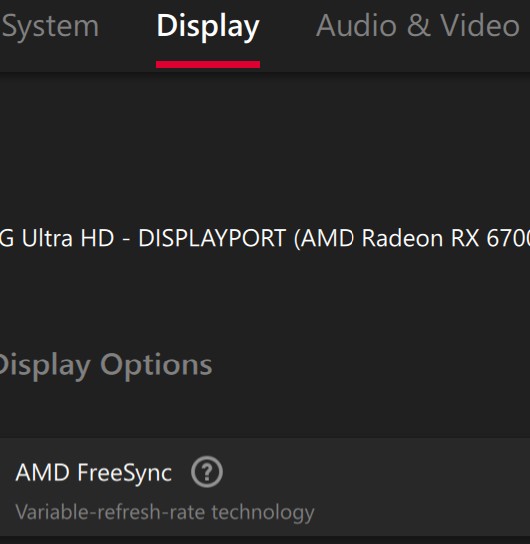

FreeSync:

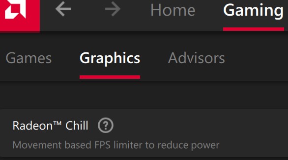

"variable FPS je nachdem wie viel gerade los ist o.O"
Falls du eine haaaalbwegs aktuelle AMD-Karte hast. 🤷 Gut dass der Treiber eine Suchfunktion hat. 😓
