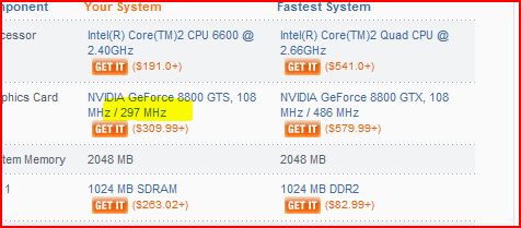

hallo,
kann es sein das dein gpu Chiptakt zu niedrig ist? 297mhz ist schon etwas wenig gegenüber 486mhz der gtx.
EDIT: ich seh grad bei meiner gts ist der memorytakt auch nur 297mhz.

hab auch erst dran gedacht, dass deine graka zu langsam taktet. wieviel ampere hast du auf der 12V-leitung des netzteil? stell mal den lüfter der graka etwas höher. deine temps sind für idle doch recht hoch. welchen treiber benutzt du?

*edit: lol, deine karte taktet wirklich zu lahm. mom...
is normal das im idle die karte weniger takt hat. is da um strom zu sparen :p
also das is schonmal völlig normal.

hast recht. aber du könntest sie etwas übertakten und den lüfter schneller drehen lassen. ich empfehle dazu den rivatuner. hast du die mit 320mb oder 640mb?
