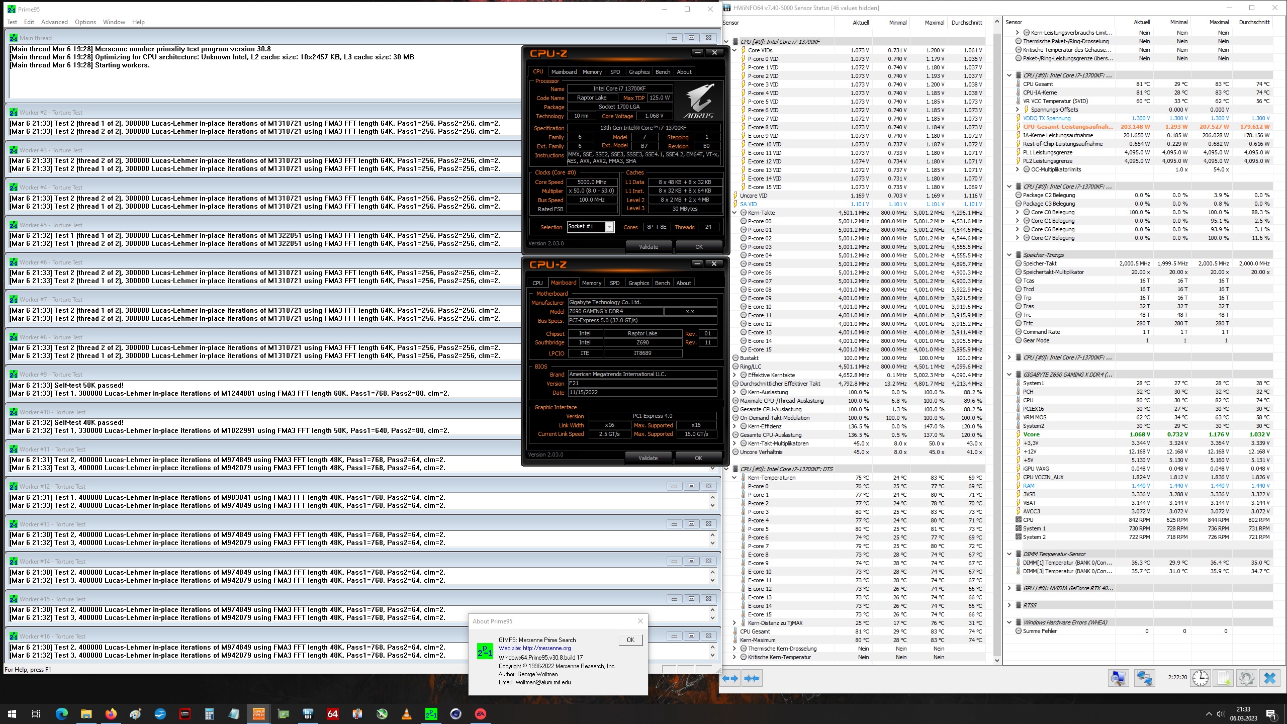

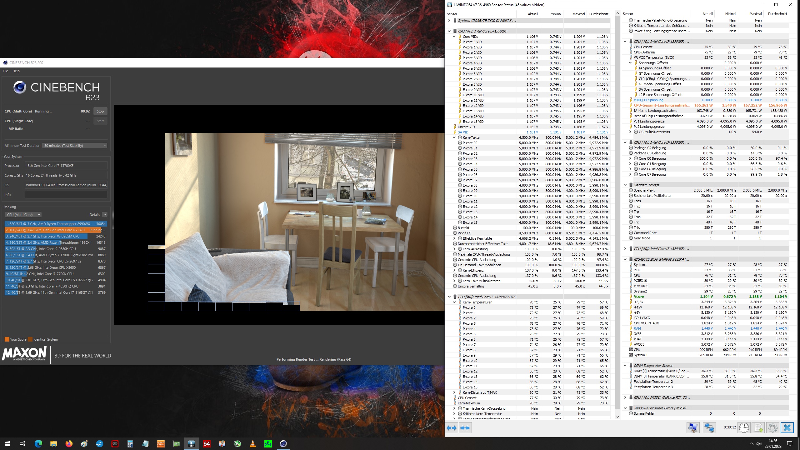

Ich weis nicht was das B760 von Gigabyte hergibt, aber wenn es auch dort möglich ist ist mit der
AC/DC Loadline rumzuspielen, dann könnte man einiges optimieren.
(den Reiter im UEFI für "CPU/VRM Settings" unter den "Advanced Voltage Settings" gibt es immerhin dort)
Und du ggf. auf entwas Takt verzichten kannst oder würdest.
Hier mal als Bsp. ein 13700KF @ 5GHz(P-Cores) / 4GHz(E-Cores) und 4,5GHz Cache
CB R23 Ergebnis
CB R23 nach 30min
Prime95 small FFTs inkl. AVX
Hier noch, wie sich das Ganze bei Shadow of the Tomb Raider in 720p verhält (CPU-Limit):
