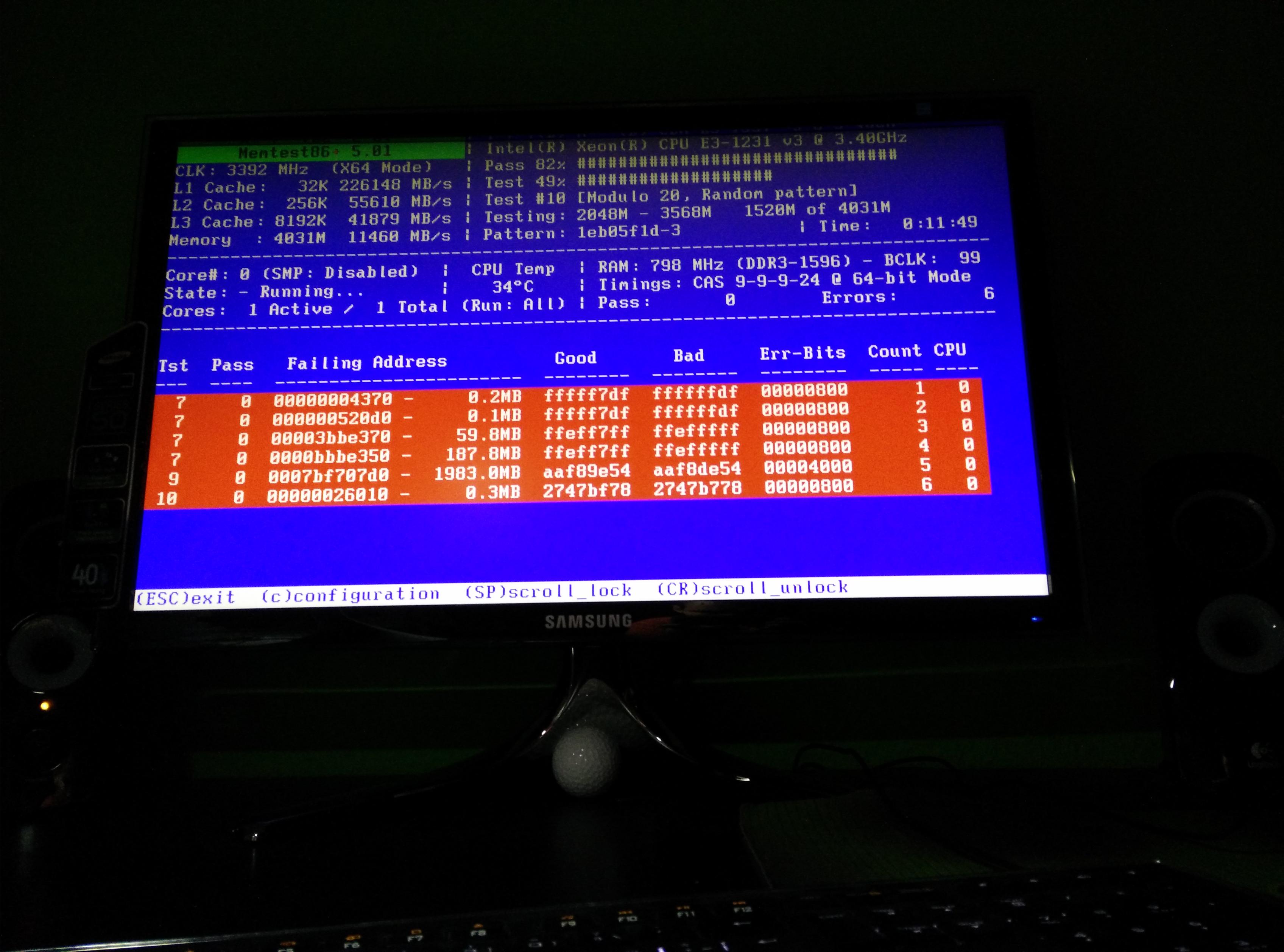

Teste den RAM mehrere Stunden mit Memtest86+ auf Fehler. Kommen welche, ist nicht zwangsläufig der RAM defekt.
Teste probeweise mit 1,65V.
Lade die minidumps hoch, bei mehreren alle.
rechnerkonfiguration passt, auch die kompatibilität des Rams, im bios stimmt auch alles.
memtest mach ich dann, es läuft zur zeit update versucht.

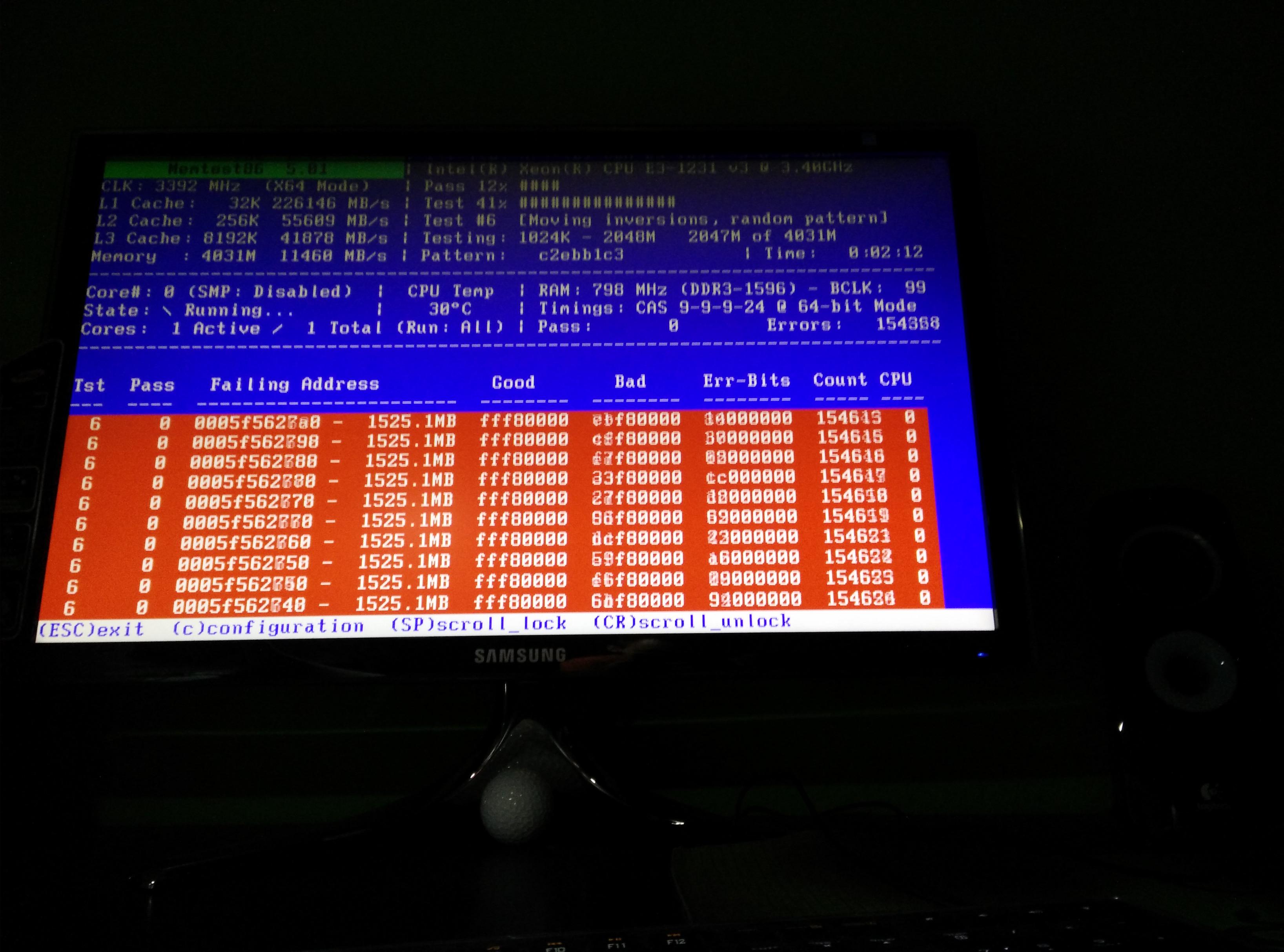

der ram is nur für 1,50 V ausgelegt. mein tipp geht eigentlich auch auf den RAM, hab 2 riegel neu gekauft und 2 gebraucht. ( alle 2 paar die gleichen)
ein problem weniger, 2 der RAM riegel sind voller fehler gewesen. hab die jetzt draussen und das update läuft bis jetzt ohne probleme. ist jetzt sogar beim installieren..

es waren aber die beiden riegel. hab alles durch probiert, jede speicherbank jeden riegel.
die neuen ohne fehler, die gebrauchten voll damit.

Ich will auch nicht weiter drauf rumreiten. Aber wundern tut's mich doch etwas wenn wirklich baugleich. Sind das die neuen oder die gebrauchten Riegel? Hast dir ja vielleicht zwei defekte andrehen lassen.
es sind die zwei gebrauchten. der verkäufer hat extra nach meinem nachfragen gesagt die sind in ordnung. er nimmt sie zurück. nochmal glück gehabt. das upate hat jetzt auch geklappt. bis auf 2.

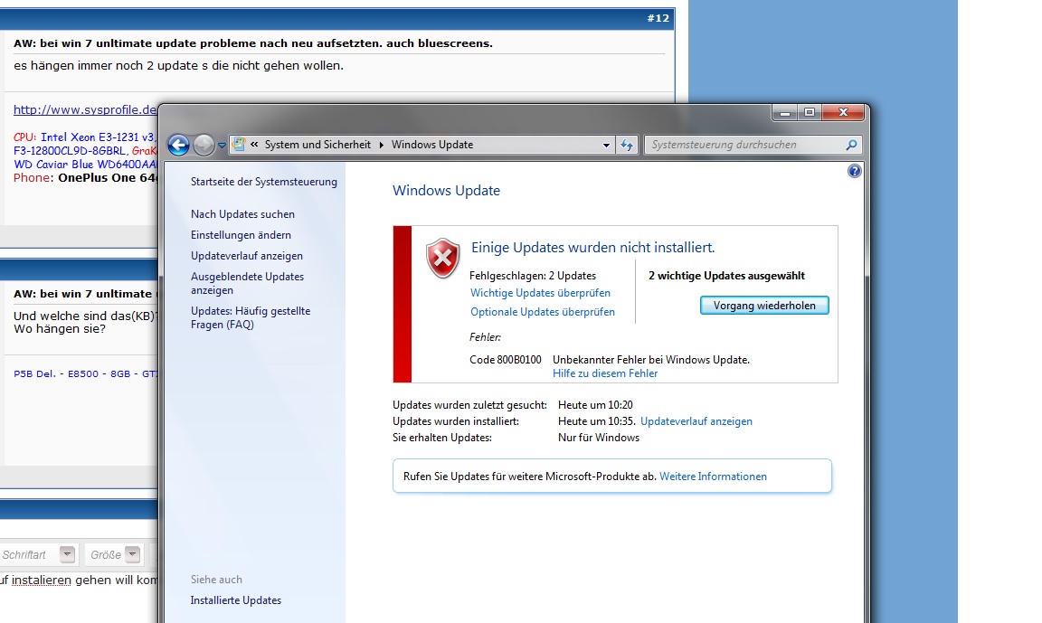

es hängen immer noch 2 update s die nicht gehen wollen.

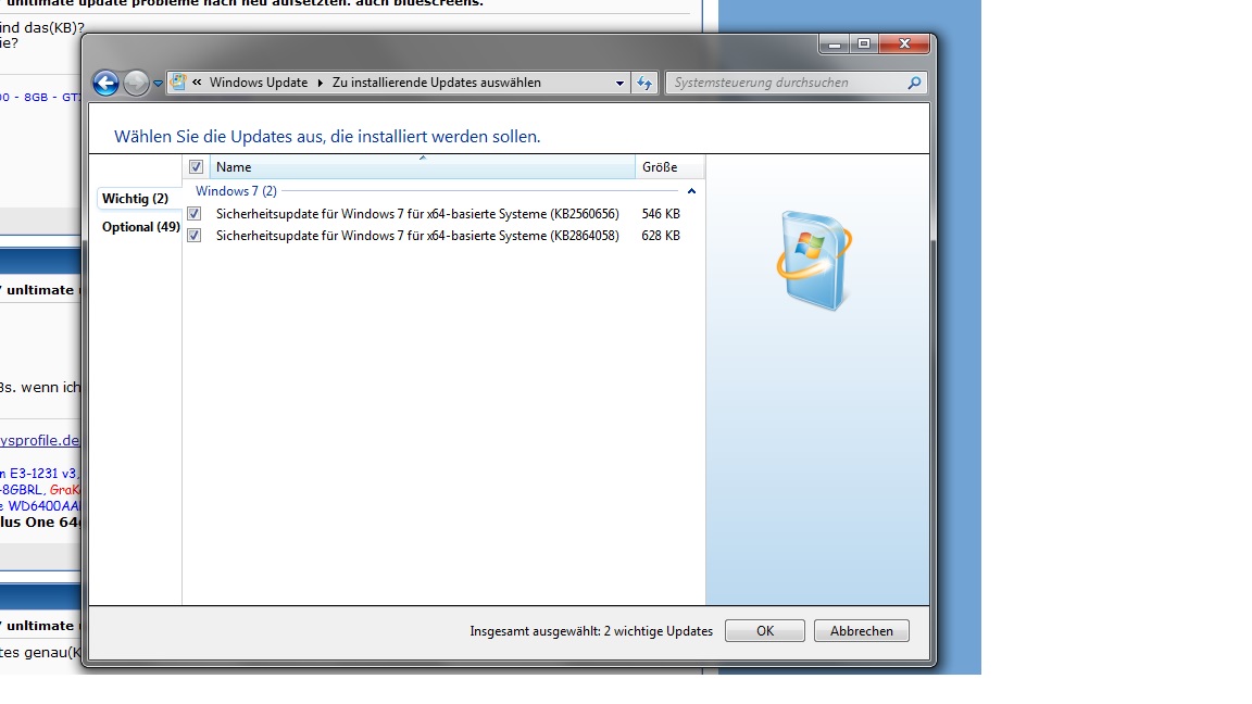

ja das sind KBs. wenn ich auf installieren gehen will kommt immer eine Fehlermeldung Unbenannt.jpg
Unbenannt.jpg diese beiden sind es.
