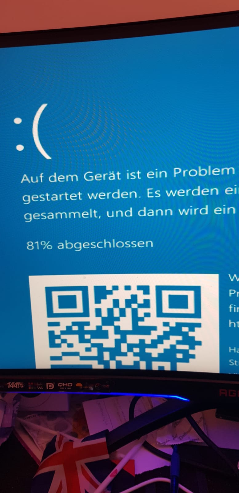

er hat vorhin ein neues Netzteil gekauft und eingebaut folgendes:
be quiet! Straight Power 11 750 Watt
Leider kam jetzt folgende Fehlermeldung beim Start von Warzone
der hat "vorhin" auf die schnelle ein neues NT gekauft und eingebaut? Okay..
also: die Fehlermeldung geht über einen ganzen Bildschirm. Dieser Ausschnitt hier hat null Aussagekraft.
Zudem würde ich vorschlagen dass dein Bruder sich hier direkt meldet, weil jetzt geht's um technische Details im Aufbau und bei der Konfig. Wenn das jetzt alles zuerst über dich laufen muss, kommen wir wahrscheinlich nie zu einem Ergebnis.
