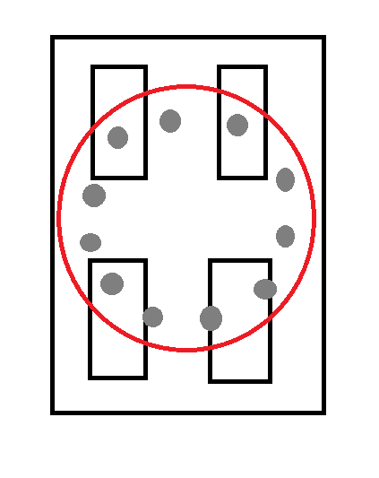

Das Rote ist grob deine AIO, die grauen stellen die Schrauben die weniger gut leiten und die kleinen Vierecke das was eigentlich gekühlt werden sollte.
Ich würd dir zu einem besseren Kühler raten, der alles abdeckt.
