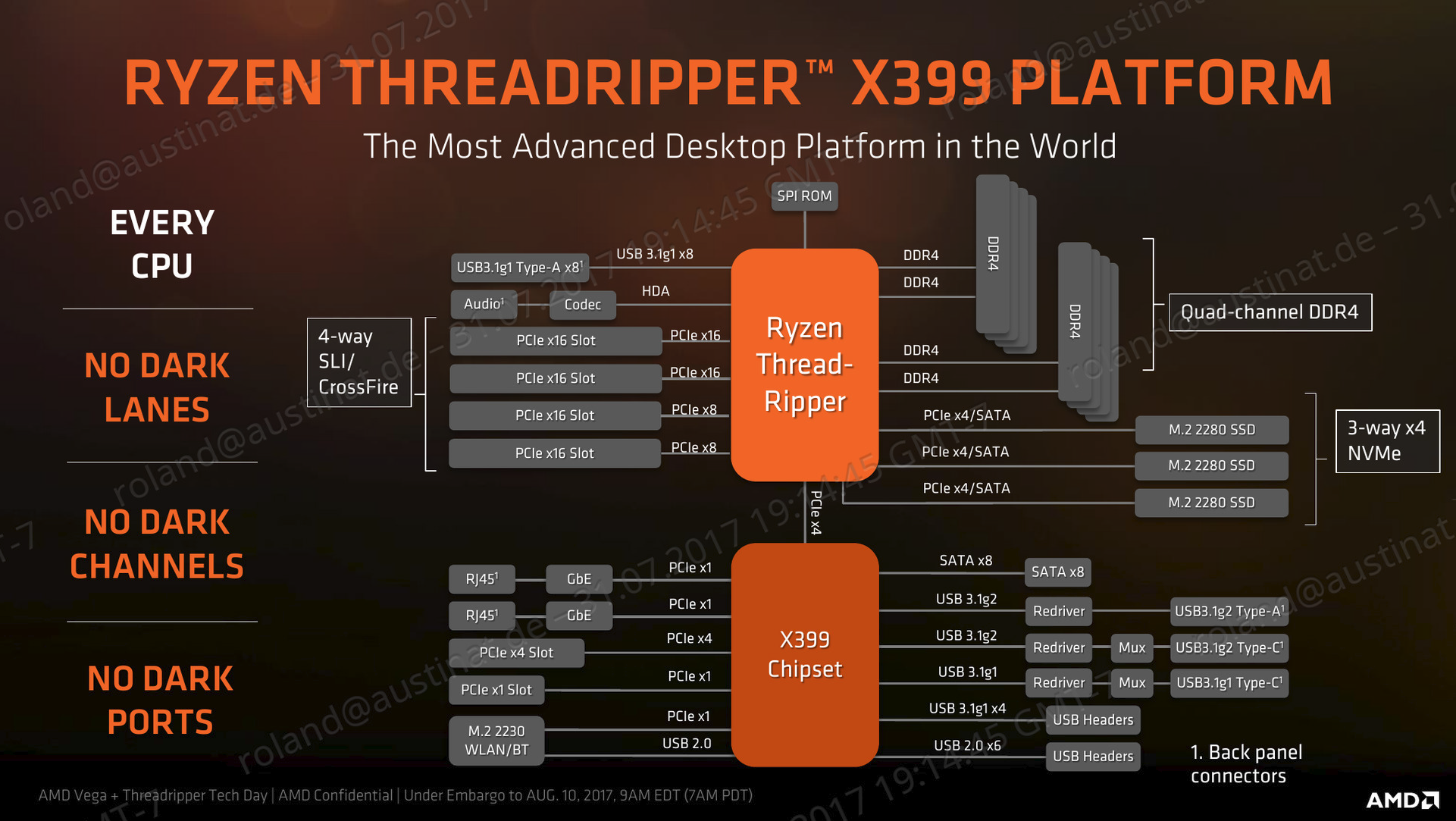

Wenn eine CPU 64 PCIe Lanes hat, hat sie noch lange nicht 64 Ports. Bei Intel lassen die sich meist bis runter zu x4 aufsplitten. Willst du also einen 1 Gbit NIC anbinden, verschwendest du 4 Lanes.
Wie kommst du auf sowas?
Natürlich kannst du die einzeln anbinden und aufsplitten.
Dann ist Intel wohl zu blöde ihre Dokumente richtig zu machen und schreiben nur Unsinn rein.
Alternativ könntest du deine Behauptung natürlich auch belegen.
Warum sollte es beim Chipsatz gehen, aber bei der CPU nicht?
Abgesehen davon: Wie denkst du, dass die PCIe x1 Slots auf normalen Boards angebunden werden? Da fallen auch nicht 3 andere Slots dadurch weg.
Wieso haben manche Boards einen x16 Slot und bei der Benutzung eines zweiten x16 werden dann beide nur noch mit x8 angesteuert, wenn das angeblich nicht möglich ist?
Was Intel macht hat außerdem nichts mit AMD zu tun.

Weil es etwas mehr Aufwand ist, 64 Devices anzusprechen als nur 8? Und keiner kommt auf die Idee, diese Ports einzeln nutzen zu wollen. Dafür gibt's ja gerade einen Chipset. Für das ganze kleine gelumpe.
Was ist ein normales Board? Kannst mir gerne eines zeigen mit X1 Slot direkt an der CPU.
Wie wäre es mal mit lesen? Ich sagte sie können bis x4 gesplittet werden. 4 Devices pro Port. Also 16 Lanes maximal 4 Devices.
Nochmal zum mitschreiben. Ich habe es bei Threadripper als Frage formuliert. Bei Intel weiß ich es, da sie es dokumentieren. Ich weiß nicht wo es bei AMD zu finden ist.
So ganz unrecht hast du nicht:
'Aber auch AMDs 60-Lane-Monstern haben eine kritische Einschränkung, denn Threadripper unterstützt maximal acht PCI-Express-Links. Das heißt ohne Switches können zusätzlich zum I/O-Hub maximal sieben Endgeräte angebunden werden.'
(https://www.pcgameshardware.de/Main...hreadripper-PCI-Express-30-Lanes-1235307/amp/)
Und aus ist der Traum von einem Threadripperboard ohne Chipsatz. Schnüff...
Eben. Lieder gibt es hier zu viele Leute die zwar keine Ahnung haben, sich dann einfach vorstellen wie sie meines wie es wäre und dies dann hier auch noch rausposaunen. Das Problem ist nur, dass sie auch dann noch auf ihren Hirngespinsten bestehen, wenn ihnen jemand die Wahrheit sagt, statt dann mal anzufangen zu googlen und dazuzulernen was denn nun wirklich Sache ist. Sowas ist echt zum Kotzen.
Eben. Wobei laut AMD bei AM4 nur eine Aufteilung in zweimal x8 möglich ist, aber das ASRock X470D4U2-2T erlaubt auch vielmal x4:
Aber was die Dokumentation angeht, zumindest die öffentlich zugängliche, ist das bei AMD noch ausbaufähig.
Das weiß doch jeder der sich schon einmal mit PCIe Switchs beschäftigt hat, wie z.B. denen von Broadcom, da sieht man in der Tabelle neben der Anzahl der Lanes die der Ports und die ist eigentlich immer geringer als die der Lanes. So ist es auch bei den Lanes von der CPU, nur den Chipsätzen ist es meistens anders, keine Ahnung wie es mit dem X570 in der Hinsicht aussieht.
