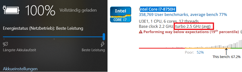

Auch wenn Userbench nicht mehr "Glaubwürdig" ist, zeigt dieser dennoch, das dein Prozessor lediglich nen Turbo von 2,5GHz Average hat. Da ich den auch desöfteren nutze bei zig verschiedenen PCs/Laptops weiß ich, das zumindest diese Werte normalerweise richtig dargestellt werden.
Und bei dir viel zu niedrig sind, den Windowsregler bei der Akkuanzeige auch ganz nach rechts gestellt?
Ansonsten wie schon gesagt die Temperaturen aufzeigen. Geht zb. mit GPU-Z unter dem Reiter Sensoren, Log erstellen posten.
