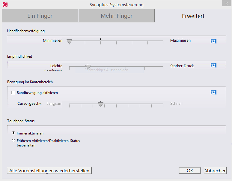

Was ich mittlerweile im Internet finden konnte ist, dass man in den Synaptics Einstellungen die Handflächenerkennung um einen Punkt von der Standardeinstellung reduzieren soll.
Jetzt kann ich das Touchad wenigstens 2 Sekunden nach dem drücken einer Taste noch bedienen, was mir aber auch nicht all zu viel bringt...
Ich habe bei mir testweise die Handflächenerkennung auf ganz links gestellt und damit funktioniert es. Probier's mal aus.

Also bei meinem Laptop funktioniert es flüssig. Wenn ich mit den Fingern auf dem Touchpad hin- und herfahre und eine Taste dabei drücke, bemerke ich keinen Ruckler beim Cursor. Wie gesagt, habe ich die Handflächenerkennung ganz ausgeschaltet. Evtl. den neuesten Treiber installieren.

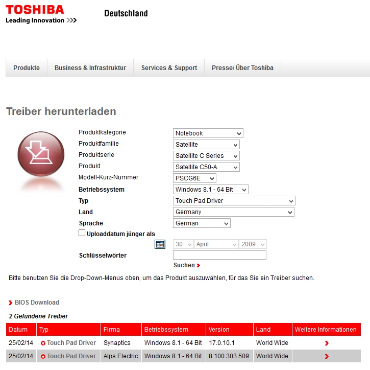

Das ist leider der neuste Treiber :D
Vielleicht lädtst du dir den alten Treiber herunter (www.toshiba.de) und probierst es mit dem. Du kannst ihn mit dem im Bild stehenden Parameter suchen. Es sollte nichts ausmachen, wenn er von einem anderen Laptop ist.
