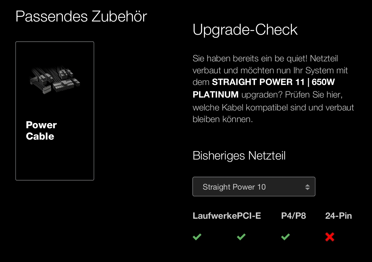

Be Quiet hat auch einen Aufrüst-Selektor auf der Site, der einem genau sagt, welche Kabel wiederverwendbar sind btw.... Einfach unten auf der Produktseite des neuen Netzteils...

Geht, kannst Du weiterverwenden.
Knito schrieb:
Moin. Nein. ATX und und PCIe (Graka) muss neu verkabelt werden.
Bullshit, siehe mein Post. ATX auch nur, weil der beim SP 10 fest ist.

ATX ist am 10er Nicht-Modular und für PCIe will er garantiert das neue Kabel von BeQuiet.

Hatte ich doch schon in meinem Post ergänzt und ist durch das Bild ersichtlich.

Ich kann nur zur Vorsicht raten, Enermax wie beQuiet wechseln sehr wohl die Belegung der Anschlüsse. Sprich, die Kabel eines anderen Netzteiles passen zwar, leiten aber anders! Daher immer nur die Kabel verwenden, die beim Netzteil beiliegen, nicht die von einem Vorgängermodell verwenden!
@PHuV:
wenn be quiet! sagt dass die kabel von NT x mit NT y kompatibel sind kann man sich darauf wohl verlassen, oder?
Reaktionen: Major_Fogger, der Unzensierte, Bonanca und 2 andere
@PHuV Wenn BQ sich schon die Mühe macht einen eigenen Assistenten dafür auf die Website zu setzen, dann wird es kein Problem sein.
Ich habe die Kabel von meinem Straight Power 11 550 watt beim Upgrade vom Straight Power 11 750 watt mitübernommen ohne mir überhaupt iwie Gedanken zu machen. Aber die sahen halt identisch aus. Das passt schon oder?
@Croftout90: Wenn der Querschnitt der selbe ist müsste das ohne Probleme möglich sein, ist ja die selbe Serie und auch noch die selbe Modellnummer. Wäre für Firmen schon sehr unrentabel wenn sie für zig verschiende Geräte, die sich nur in der Wattzahl unterscheiden, unterschiedliche Kabel anfertigen und beilegen würden.
Beim Modellnummern-Wechsel wie auch beim Modell-/Serien-Wechsel muss man aber genauer hinschauen. Meistens werden die modularen Stecker am Netzteil zwar ein wenig anders kodiert, aber falls das nicht gemacht wurde oder man das mit viel Kraft dennoch schafft, riskiert man halt die angeschlossene Hardware.
