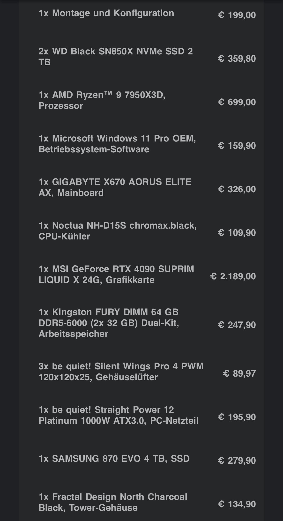

ich habe mir einen neuen PC zusammengesellt, den ich aufgrund von Zeit und versicherungstechnischen Gründen bei Alternate zusammenbauen lassen möchte.
Der PC soll vorallem für Gaming geeingent sein, nur bin ich kein Experte und würde gerne wissen, ob ich passende Komponenten ausgewählt habe.
Könnten die Profis einmal drüberschauen? Vielen Dank!
Details zu den typischen Fragen findet ihr hier unten sowie ein Screenshot der aktuellen Konfiguration:

"Hauptsache Teuer Konfiguration"
Sollte vernünftiger7ausgewogener und günstiger gehen.
Reaktionen: Buddha1337, Azghul0815 und Perdakles
1. Gerade wenn es nur um Gaming geht reicht ein 7800X3D dicke aus.
2. Bei den Gehäuselüftern lieber auf 140mm Modelle setzen wo möglich.
3. Brauchst du wirklich 8TB Speicher nur für Spiele?

Mit dem Budget kannst du dir verbauen worauf du Lust hast und bezahlen möchtest.
Achte nur darauf, dass auch Alles in das Gehäuse passt und ein sinnvoller Luftaustausch gewährleistet ist. Ansonsten ist an den Teilen nicht was auszusetzen.

Ist jetzt erstmal nicht besonders hilfreich... Ich habe mich aufgrund von Tests für den neuen Ryzen entschieden, da er fast überall am besten weggekommen ist. Ebenfalls möchte ich aus dem selben Grund eine 4090 (es muss wohl die Liquid sein, aufgrund des Cases).
Habe glaube ich auch nicht geschrieben, dass ich einen günstigen PC haben möchte. Suche aber dennoch Optimierungsbedarf besonders bei den Sachen wie RAM, SSDs oder Mainboard.

Danke für den Hinweis, mit dem Ryzen7800x3d wenn es beim Gaming keinen so großen Unterschied macht, wären hier vermutlich 300€ Sparpotential drin.
Auch danke für den Hinweis mit den Lüftern. Ich muss nur nochmal schauen, ob auch überall 140mm reinpassen.
Eigentlich reichen 4 TB. Mein aktueller PC ist mit 3 TB ausgestattet und ich musste schon paar mal Sachen löschen, deshalb bin ich auf 4 TB mit SSDs gegangen und habe mir nochmal 4TB als SATA quasi als Datengrab überlegt (kostet nicht die Welt und ich habe zukünftig Ruhe).
Achso noch eine Ergänzung; Ich will mit dem Rechner im besten Fall mind. 5 Jahre auf dem Highend Niveau spielen können.
Bei so einem Budget noch auf SATA setzen? Auf das Mainboard passen bis zu vier NVME SSDs. SATA kannst du da getrost abschreiben.
7eNd schrieb:
Der 7800X3D ist dem 7950X3D so knapp auf den Fersen, dass sich der Aufpreis echt kaum lohnt.
https://www.computerbase.de/artikel...69/#abschnitt_leistungsrating_fps__frametimes
Abgesehen davon, gönn dir. Sieht nach einer schicken Luxus-Konfig aus, die garantiert ein paar Jahre durchhalten wird.
Danke, da diese Anmerkung nun das zweite Mal kam werde ich das wirklich in Betracht ziehe.

Wie sieht es mit dem Zusammenspiel von RAM und Prozessor aus? Netzteil ok oder zu groß? CPU Kühlung doch lieber Wasser?
Moin,
Für reines Gaming die Frage warum den 7950X3D?
Der bringt dir hier gegenüber dem 7800X3D kaum Vorteile.
Bei der SSD die Frage warum noch die Sata SSD?
Auch 4TB gibts inzwischen schon günstiger als NVMe, z.B. Lexar NM790 4TB (ist auch bei Alternate Verfügbar).
Sata SSD machen eigentlich nur noch Sinn wenn keine (freien) m.2 Slots zur Verfügung stehen.

Mit dem von dir genannten CPU Kühler machst du nichts falsch. Sieht halt nur potthässlich aus der Metallblock mitten auf dem Mainboard. Ist aber Geschmackssache, genauso wie das Gehäuse. Jedem das seine.

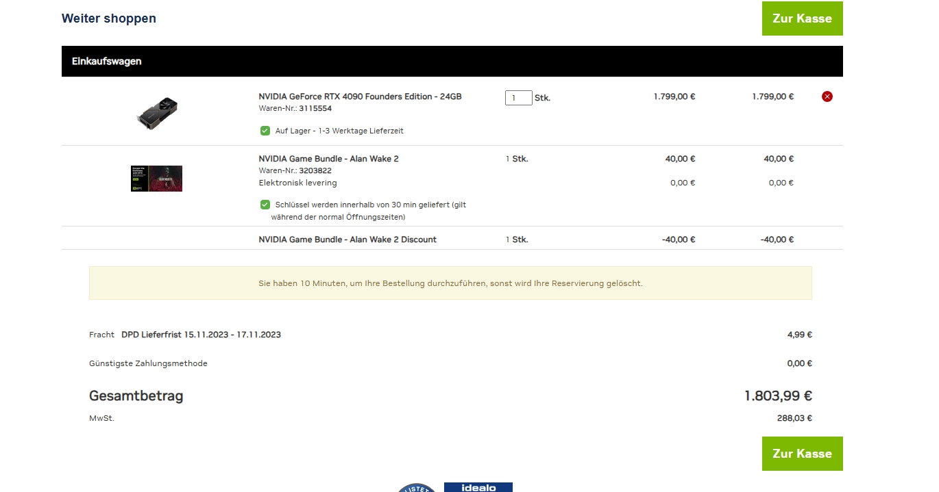

-7800x3d nehmen da zur Zeit beste Gaming CPU.
-4080 FE (kostet "nur" 1803 Euro)
Müssen es unbedingt 64GB sein? Falls nein -> https://www.idealo.de/preisvergleic...r5-6000-cl30-cmt32gx5m2b6000z30k-corsair.html
Windows kann man auch hier kaufen ->https://it-nerd24.de/windows-11-home.html
Reaktionen: Quadratus

Stimmt das ist Geschmacksache. Da man durch das Gewebe soweiso nicht viel vom Innenleben sieht und der Rechner auch unter dem Tisch steht (also man ihn eher von vorne sieht) kann ich damit leben. Habe nur gelesen, dass manche nach 2-3 Jahren Probleme mit der Wasserkühlung hatten.
CPU mache ich.
Grafikkarte wurde mir gesagt, dass das Gehäuse welches mir gefällt vom Platz her Probleme machen könnte bei allen anderen 4090.
Ne RAM hatte ich nur genommen weil ich dachte viel hilft viel. Wenn es aber keinen Sinn ergibt geht auch weniger. Passt das mit den MHZ und dem Prozessor?
Windows muss ich für die vollständige Einrichtung bei dem Zusammenbau direkt mitbestellen.

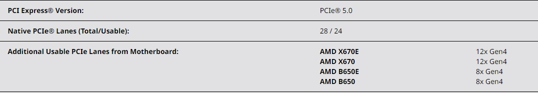

Lars_SHG schrieb:
hmm, hat mal jemand die PCI-Lanes durchgezählt ob das überhaupt geht mit 3 PCI 4.0 SSDs und der CPU?
Hab mal irgendwo gelesen, dass dies nicht so funktioniert - bin mir aber gerade nicht sicher.
Guter Punkt!
Hier das Blockdiagramm aus der Mainboard-Anleitung:
Und hier die Daten des 7800X3D laut AMD-Webseite:
Da kommt man also locker aus.
@TE: es ist vielleicht wirklich eleganter, eine dritte NVMe-SSD als Datengrab zu verbauen.
Deine restlichen Punkte: RAM finde ich OK, PSU finde ich OK. Man könnte überlegen, auf 850W runter-, bzw. auf das Dark Power hochzugehen, aber es ist völlig fein, wie es ist. Bei Mainboards bin ich eher Asus-Fan, aber das ist wirklich eine Glaubensfrage. Für einige ist Asus unten durch - am Ende kocht jeder Hersteller nur mit Wasser. Das Gigabyte ist also weder besser, noch schlechter. Alles gut.
