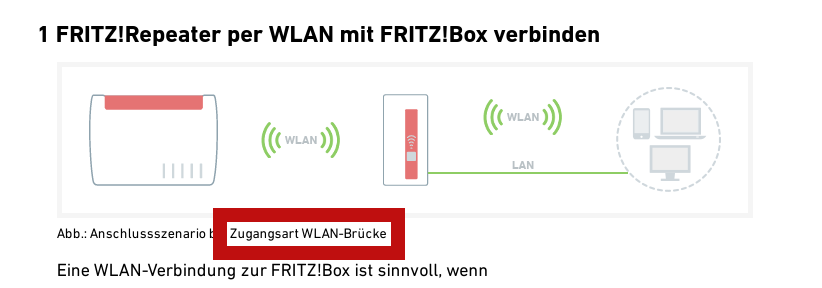

  2. Zugangsart "WLAN-Brücke" verwenden. Dort kann auch via LAN ein Switch angeschlossen werden, über den in der Folge weitere Geräte in der Nähe via LAN ins Netzwerk eingebunden werden können.
Um jedoch das volle "Gigabit" im internen Netzwerk ausnutzen zu können, kann eine direkte LAN-Anbindung bis zur Fritz!Box erforderlich werden, da via WLAN mit Leistungsverlusten gerechnet werden muss. Unter anderem daher mein Hinweis in Form von Punkt 1.

Wie ist das zu verstehen mit der Bridge? Manche Mesh Repeater haben zwei LAN-Anschlüsse?

Nein, das ist damit ("Brücke") nicht gemeint, es ist doch bebildert auf der von mir verlinkten Seite erläutert.
Das als Repeater verkaufte Gerät greift einfach das WLAN-Signal der Fritz!Box auf und gibt die Netzwerkverbindung, wie eine "Brücke", anschließend über den einen integrierten RJ45-LAN-Port an daran angeschlossene Geräte weiter.
Freilich gibt es auch Accesspoints und Router mit mehr LAN-Ports, die ebenfalls diesen Modus unterstützen bzw. so konfigurierbar sind, mehrere LAN-Ports stellen allerdings für diesen geänderten Einsatzzweck keine Voraussetzung dar.

Auf welches Bild beziehst du dich denn? Von Bridge steht dort nichts direkt, nur die Einsatzszenarien werden dargestellt. Für mich käme Szenario 1 in Frage, da ich sonst erneut ein Kabel durch mein Wohnzimmer verlegen müsste.
Ich schrieb doch extra "Brücke":
Und genau das findest Du auch wortwörtlich auf der verlinkten Seite wieder:
-> https://avm.de/service/fritzwlan/fr...TZ-Repeater-im-FRITZ-Box-Heimnetz-einrichten/
Ich habe es hier nun extra rot umrandet:
