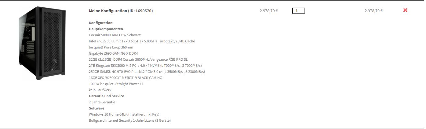

nochmal: welches NT, welches gehäuse...? warum sollte für ne neue graka ein neues MB nötig werden?KingJulien1337 schrieb:Bräuchte dann ja ein neues Netzteil Gehäuse, (und Mainboard?).

NT: Corsair VS500Deathangel008 schrieb:nochmal: welches NT, welches gehäuse...? warum sollte für ne neue graka ein neues MB nötig werden?
Gehäuse: Enermax StyrrFort
Ich kann ruhig bis Herbst warten. Das ist gar kein Problem. Aber keine hat bis jetzt die Frage beantwortet ob dieser PC in meinem Post gut ist oder total Katastrophe.

KingJulien1337 schrieb:Aber keine hat bis jetzt die Frage beantwortet ob dieser PC in meinem Post gut ist oder total Katastrophe.
Drewkev schrieb:Falls du den aus deinem ersten Beitrag meinst, das geht günstiger ohne Leistungseinbußen.

Was ist mit Leistungseinbußen gemeint? und mit günstiger ist gemeint weil die Preise weiter fallen?Zitat von Drewkev:

KingJulien1337 schrieb:Was ist mit Leistungseinbußen gemeint?
Drewkev schrieb:ohne Leistungseinbußen.
Ne, der 12900KF beispielsweise ist unnötig, somit fiele auch das Z690 Board weg. Die AiO und der RAM sind auch unnötig teuer, das Netzteil ebenfalls.KingJulien1337 schrieb:und mit günstiger ist gemeint weil die Preise weiter fallen?

interessantes Kolink-gehäuse. ein VS500 gibt es nicht.KingJulien1337 schrieb:Gehäuse: Enermax StyrrFort
NT (glückwunsch nachträglich zum fehlkauf) muss dann wirklich auf jeden fall neu und je nach graka wäre ein gehäuse mit besserem airflow auch nicht verkehrt.
unnötig teure CPU, unnötig teure AiO mit RGB was du nicht brauchst, mäßiger RAM mit RGB was du nicht brauchst, unnötig großes NT.Aber keine hat bis jetzt die Frage beantwortet ob dieser PC in meinem Post gut ist oder total Katastrophe.
Rüste die Kiste einfach auf...ein neukauf ist nicht nötig.
Hab mal kurz was zusammengestellt https://geizhals.de/?cat=WL-2537857 ,die 1TB HDD,Netzteil und Graka feuerst du dann raus und schon hast du ein 1a WQHD System.
Falls es ne nvidia Graka sein muss,dann der Hobel hier https://geizhals.de/?cat=gra16_512&xf=132_8192~9816_03+05+16+-+RTX+3060+Ti
Graka Power geht natürlich immer mehr,aber da brauch ich ein Preisrahmen von dir.

Keine Katstrophe; wenn man sich ganz einfach einen fertigen PC hinstellen möchte, kann man das durchaus so machen.KingJulien1337 schrieb:Aber keine hat bis jetzt die Frage beantwortet ob dieser PC in meinem Post gut ist oder total Katastrophe.
Eigentlich wurde schon alles geschrieben. Dein aktueller PC kann mit NT, GPU (kann ja gern eine 6900xt, 6950xt, 3080 oder sogar 3090 sein) und ggf Gehäuse + SSD auf.
Der Pc von Dubaro ist nicht schlecht aber der 12900kf ist sinnlos teuer. Ein 12600 oder 12700 reicht locker. Man könnte auch einen 5800x3D anschauen (auf das 3d achten!).

Das einzige was ich ja dann behalten würde von meinem alten Setup wäre Ram Mainboard und CPU alles zusammen wären das ja 500€ von meinem alten PC. Lohnt es sich da nicht ein komplettes neues zu machen? Besonderst da ich ja eh neues gehäuse bräuchte und alles wechseln müsste. Mir kommt es nicht auf ein paar hundert euro an so blöd das klingt. Zudem könnte ich ja den i9 12900k durch einen i7 12700k tauschenZwenki schrieb:Eigentlich wurde schon alles geschrieben. Dein aktueller PC kann mit NT, GPU (kann ja gern eine 6900xt, 6950xt, 3080 oder sogar 3090 sein) und ggf Gehäuse + SSD auf.

Das K ist unnötig.KingJulien1337 schrieb:Zudem könnte ich ja den i9 12900k durch einen i7 12700k tauschen

Hab halt Angst vor dem zusammen bauen? Was würdest du den für ein Netzteil Mainboard und Arbeitsspeicher empfehlen? Falls ich jemanden finde der das mir zusammen schustert.Drewkev schrieb:Mainboard, Arbeitsspeicher und Netzteil würde ich ändern.
Oder direkt bei Mindfactory, da kannst du selber entscheiden, das ist der Vorteil dort.

Ich weiß nicht, was dort zur Auswahl steht.KingJulien1337 schrieb:Was würdest du den für ein Netzteil Mainboard und Arbeitsspeicher empfehlen?
Nochmal:KingJulien1337 schrieb:Hab halt Angst vor dem zusammen bauen?
Drewkev schrieb:einen PC bei Mindfactory zusammenbauen lassen.

wovor genau hast du da "angst"?KingJulien1337 schrieb:Hab halt Angst vor dem zusammen bauen?
MF baut dir die kiste für 150€ auch zusammen.
welchen zweck soll die 250GB kleine SSD erfüllen?
https://geizhals.de/?cat=WL-2537940 kann man so bei MF zusammenbauen lassen,gehäuse hab ich deswegen gewählt.
