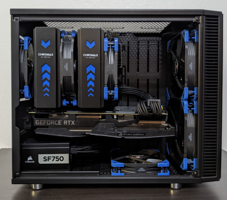

Ich würde mir dieses Monster nicht in den PC zimmern. Schau mal auf dem Foto, wie das aussieht.
Auch wenn alle hier Schnappatmung bekommen, rate ich zu einer AiO raten und bei der Gelegenheit auch zu einem anderen Gehäuse. Das FD Torrent wäre so ungefähr das letzte Gehäuse, das ich wollte.
Wenns ein Noctua sein soll, dann nimm den D15S ...
Was spricht gegen das FD Torrent? Hab mehrere Tests gesehen und ist was Airflow angeht ganz oben dabei. Bin eher gegen AiO. Was gibts denn noch?
Zugegeben, die Argumente sind eher subjektiv, aber ich halte vom Layout der Gehäuseinneren nichts und es ist für meinen Geschmack mehr als nur hässlich.
