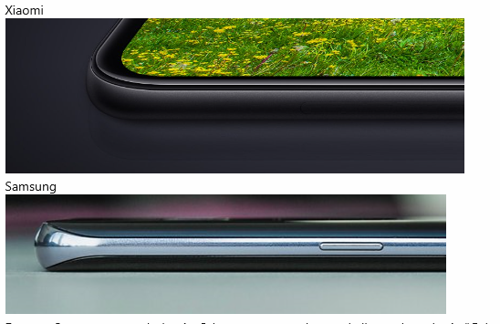

Grundsätzlich ist es aber auch ein grosses Samsung Problem, der Mist ist ganz besonders empfindlich. Jetzt hier grundsätzlich zu behaupten ist nicht Samsung Schuld, alle anderen machen sowas auch halte ich hier nicht für richtig. Ich hab mal in einem anderen Thread schon geschrieben was Samsung hier besonders gut verbockt.
Aber ja! Grundsätzlich sind alle "randlosen" und/oder welche mit Glasrückseite besonders gefährdet. Bei Samsung kommt aber das Edge noch dazu, was den Einsatz sinnvoller Hüllen erschwert und die Bauweise, die sich beim Sturz auf eine Ecke wie ein Keil auswirkt und das Display entgegen der Biegerichtung belastet. Sowas bricht halt schon beim schief ansehen.
Man kann auch heute noch Handys durchaus so bauen.
