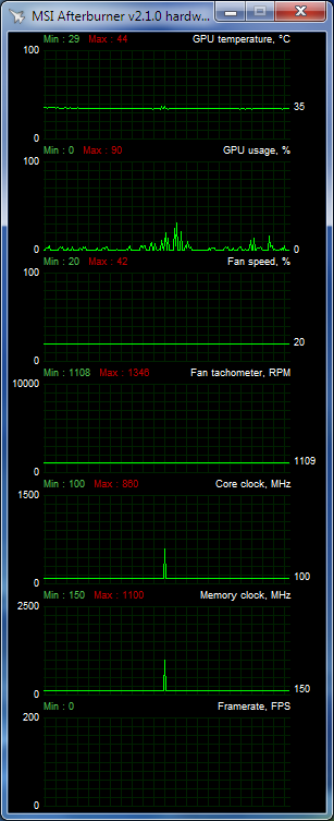

@loetifant: Falscher Idle-Takt ist für mich kein Absturz. Da die Temperatur auch ohne Afterburner nicht besser wurde, denk ich auch nicht, dass das Tool diesmal Schuld hat.
@Popelpeter: Beweisscreen
