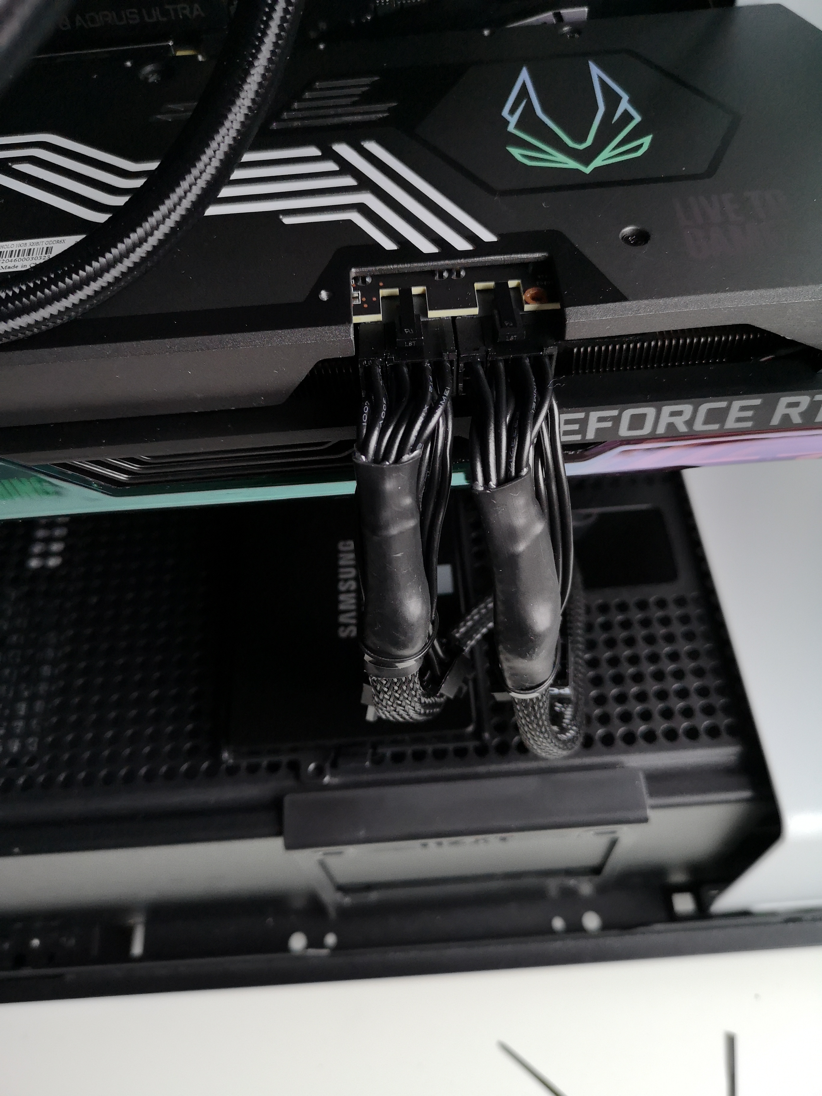

So, habe jetzt 2 Stränge verwendet , habe ich euch da richtig verstanden? Verhindertet eher die evtl überhizung vom kabel .. jetzt kann ich mich zurück lehnen und geniesen? :D
vll kann mir jemand noch ein kabelmod empfehlen das es etwas toller aussieht und nicht 2 x 8 pin in der luftrumhäng.. habe sie zwar mit einwenig kabelbinder zusamm gemacht sieht trotzdem nicht ganz so toll aus

Selber machen oder fertige Kabel von z.B. Kabel Mod kaufen. Ersteres ist nervenraubend und sieht meist nicht ganz so gut aus, dafür recht preiswert und du weißt genau was für Kabel da zum Einsatz kommen.
Bei zweiterem sieht es zwar 1A aus, kostet aber leider auch entsprechend. Dafür kann man die Kabel relativ schnell sein eigen nennen. Alternativ gibt es auch diverse Kabel Sets auf AliExpress ec. Kostet dort zum Teil die hälfte, dauert aber eben bis diese den Besitzer gewechselt haben.
