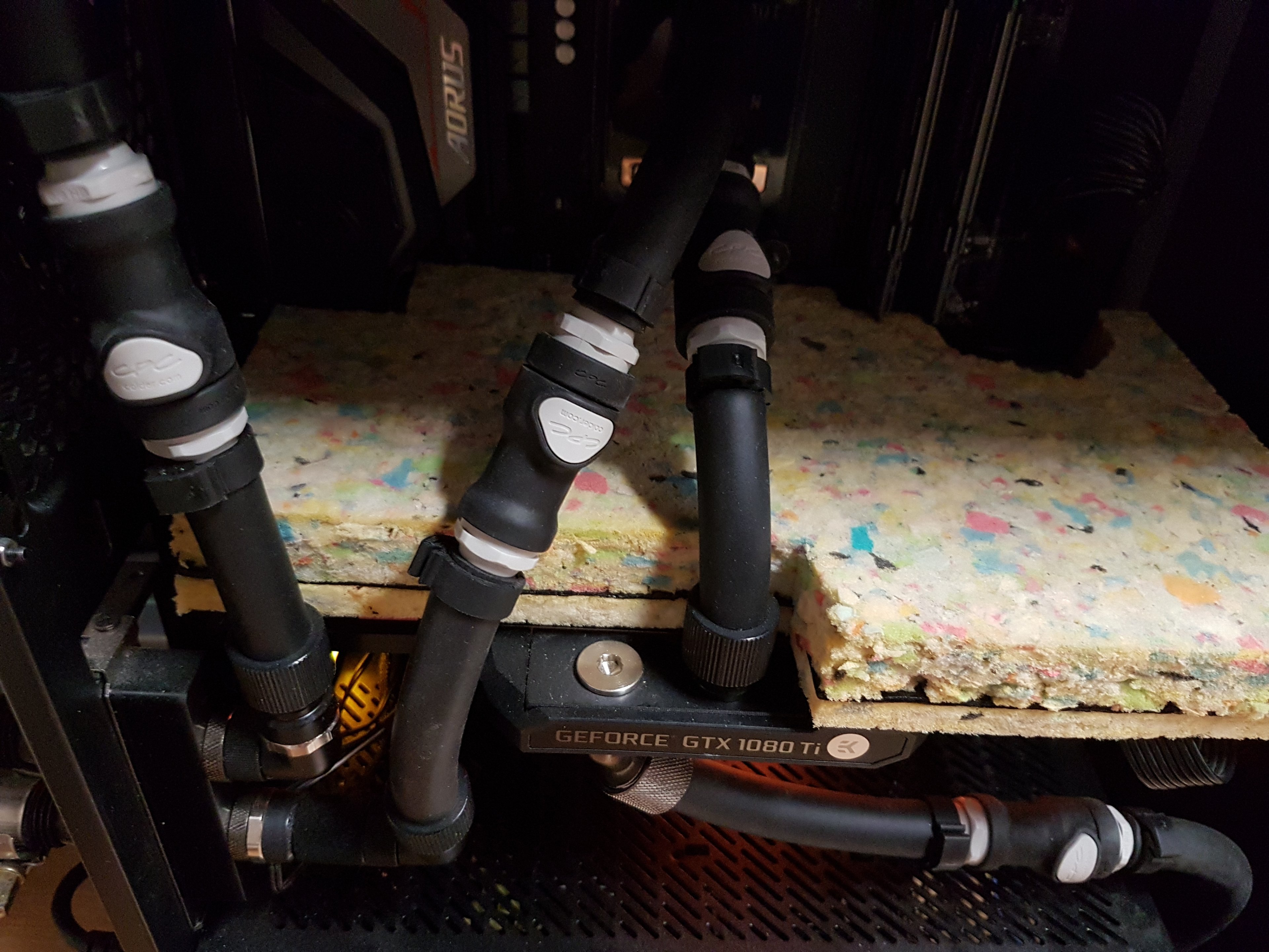

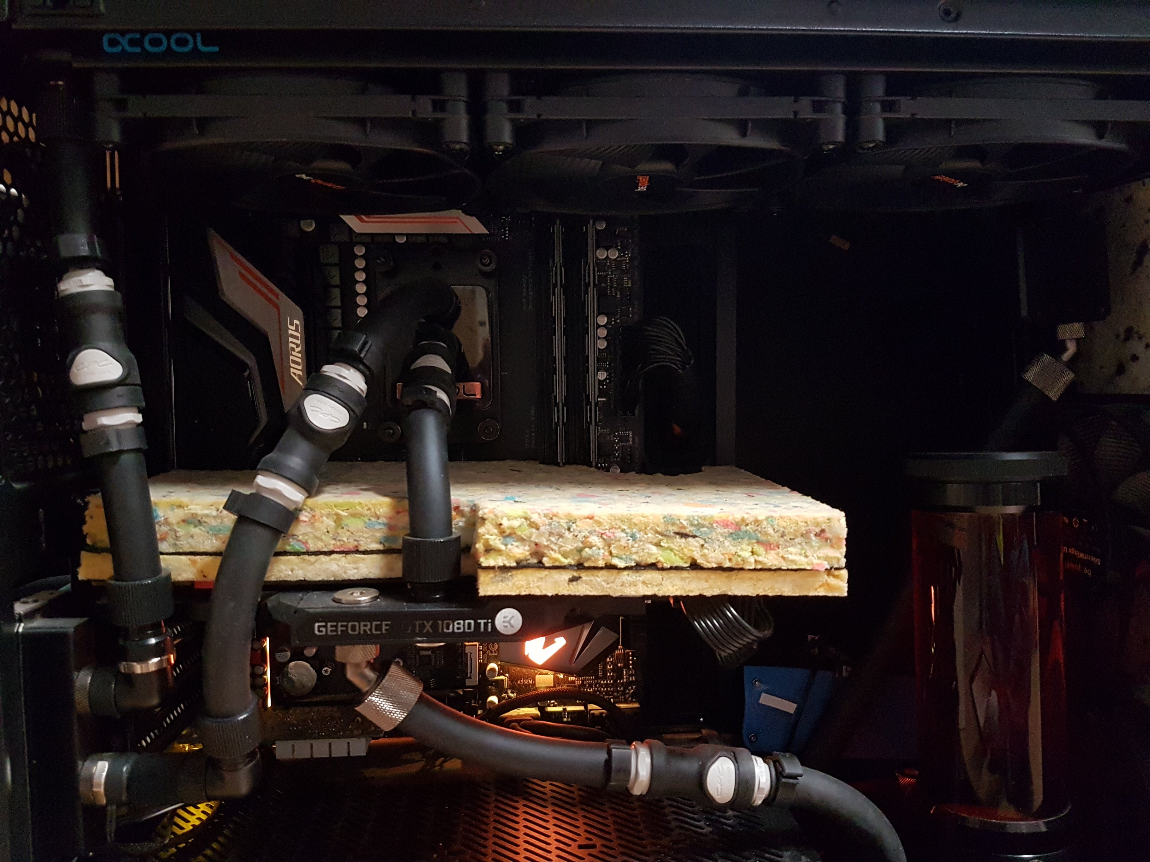

Zum Thema QDCs (Quick DisConnects) - ich nutze das in meinem System um mit minimalem Aufwand umbauen zu können und sonst habe ich überhaupt keinen Grund dran zu gehen, siehe oben.
Ich nutze die CPC (Colder) NS4 QDCs, welche eine Zeit lang von EKWB umgelabelt verkauft wurden, aber dort sind die mittlerweile leider eingestellt. Das sind meiner (und vieler anderer) Meinung nach die besten QDCs die es bisher im Bereich WaKü gegeben hat.
Die kann man zwar noch kaufen, aber jetzt ist das viel umständlicher und zusätzlich auch teurer. Billig sind die Dinger leider nicht, aber dafür auch einfach zu nutzen und dicht. Colder ist ein Hersteller, der die NS4 (und andere QDCs) an die Industrie verkauft (u.A. auch für Lebensmittelindustrie und medizinische Anwendungen, also mit höchsten Ansprüchen), die wissen also was die machen.
Hier zwei Bilder um zu zeigen wie ich die verwende um mir bei einem Umbau des Systems den Aufwand die WaKü entleeren zu müssen spare:
Beim Wechsel vom Ryzen 5 3600 auf den Ryzen 7 5800X z.B. hatte ich nur den CPU-Kühlblock aus dem System entfernt und das Wasser nicht ablassen müssen.
Reaktionen: minimii und Millkaa
