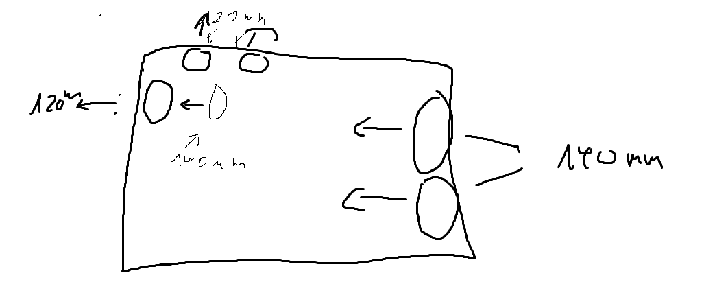

für die Front würde ich 2x 140mm Lüfter nehmen.
Beim Meshify hast du ja direkten Airflow - da sind die Lüfter auf jeden Fall in Ordnung und auch super silent.
Soll ich es ungefähr so machen? Wenn ja, hat mein Mainboard überhaupt soviele Anschlüsse? Hab nur 2 CPU-Sys-Fan glaub ich.

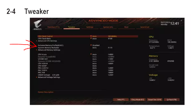

Hab im Bios alles auf Silent umgestellt. Aber was meinst du genau mit XMP-profil laden?

was XMP ist verrät dir sicher Google (und wie man es einstellt steht im MB-handbuch). welchen Ballistix genau hast du gekauft? aktuell läuft der laut deinen screenshots mit 2666 CL20-19-19-43, das sind ziemlich miese werte.

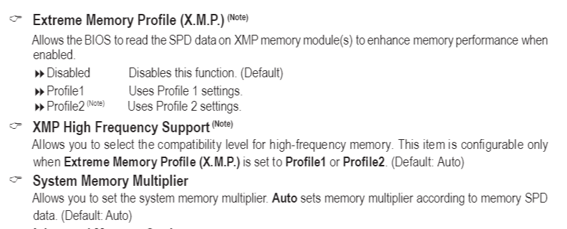

XMP findest du im BIOS unter:
Tweaker / Extreme Memory Profile (XMP)
Ich schaue gerade wo das steht mit meinen RAM-Speicher. Wo genau steht das? ^^
Reaktionen: papamobil67
Habs gefunden, habs reingemacht. Danke dir, als ich das augewählt habe, kam direkt mein Kit was ich hatte also 3200 etc.

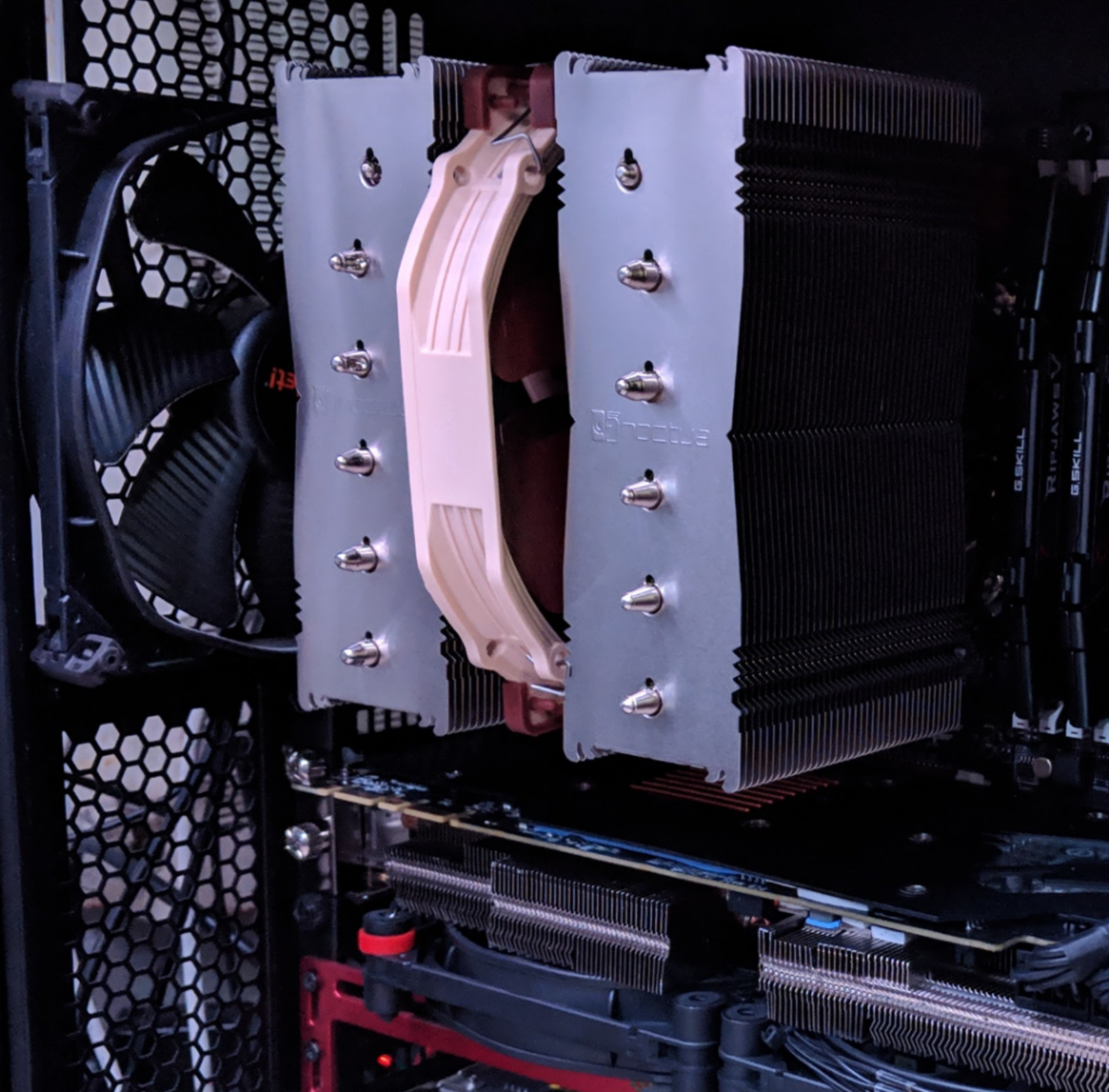

wo du das so schreibst... du hast den kühler falsch herum montiert. der D15S ist asymmetrisch und der Noctua-schriftzug sollte nicht auf dem kopf stehen.
Reaktionen: _Impetus und RaptorTP
stimmt xD ...o
Ohh Gott, ich sollte es wissen !!
Hab den deswegen gekauften xD ... der muss auf jeden Fall gedreht werden.

So hab jetzt den Kühler komplett abmontiert. Bei der Verpackung vom Noctua war ne Paste dabei, die habe ich benutzt, die ist ok oder?
Und ehrlich gesagt, ist es mein erester PC bau gewesen und ich weiß ehrlich nicht, wie ihr das meint, könntet ihr das mit einer Zeichnung erklären, sorry :(
ab und einmal um 180° gedreht.
Schau das der Lüfter dann auch wieder nach hinten rauspustet.
Sieht du das man das Noctua lesen kann ?
also richtig rum ist :)
