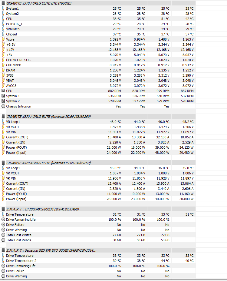

Und folgendes Resulatat habe ich nun:

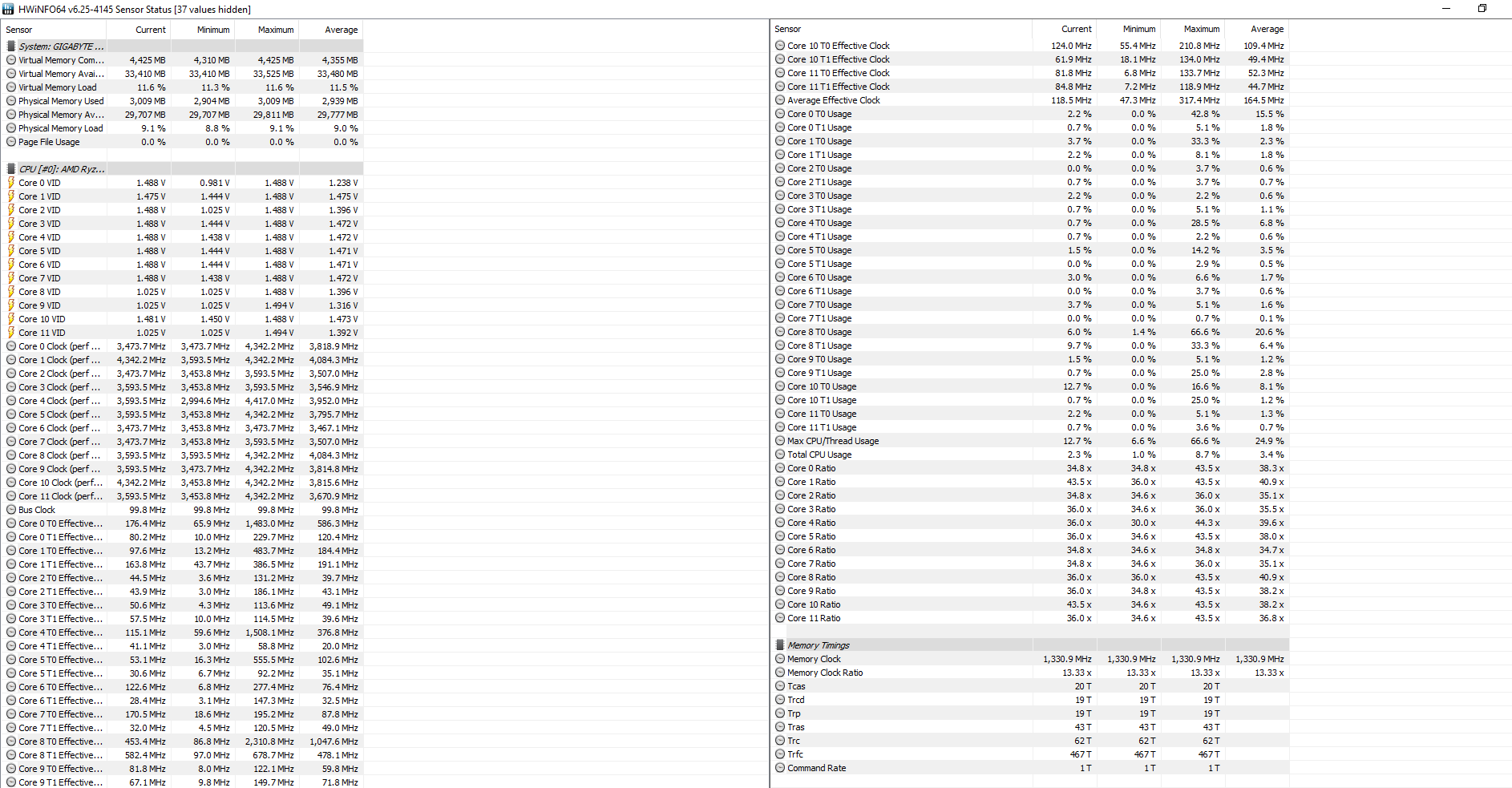

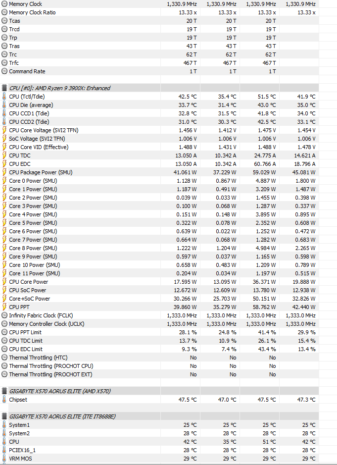

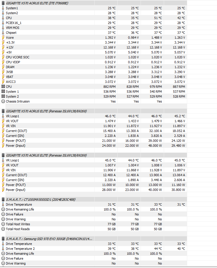

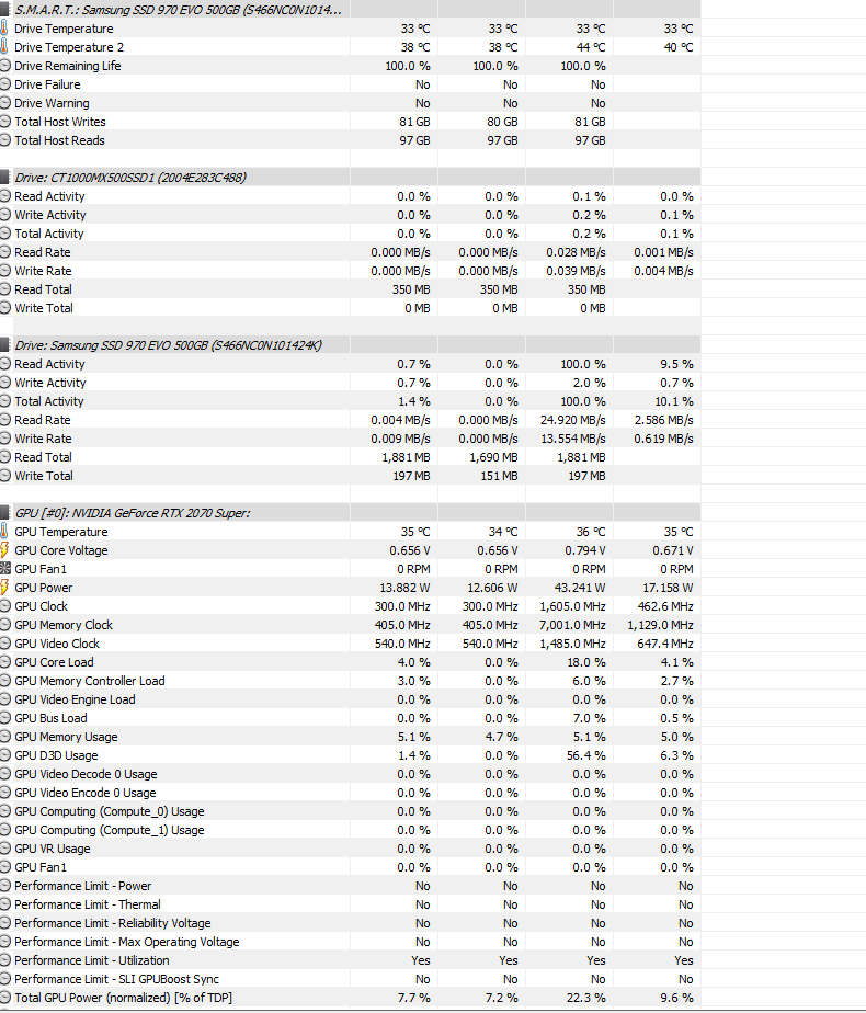

Was sagt ihr? Kann ich damit zufrieden sein? Ist es besser?
@_Impetus:

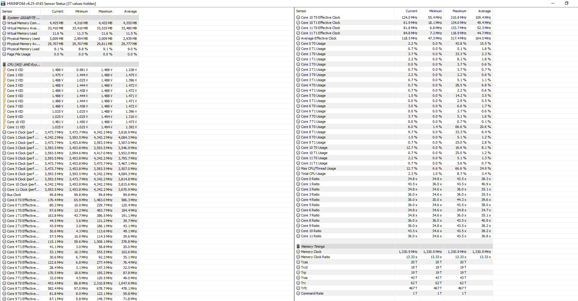

bei welchem lastzustand ist das? CPU-lüfter dreht unnötig schnell. RAM scheint immer noch mit 2666 und schrotttimings zu laufen.
Die Systemtemperaturen, SSD und GPU Temperaturen sind massiv besser als vorher.
Das sieht schon mal viel besser aus.
Jetzt noch ne ordentliche Lüfterkurve und den Ram takten wie er soll und das passt.
Reaktionen: _Impetus

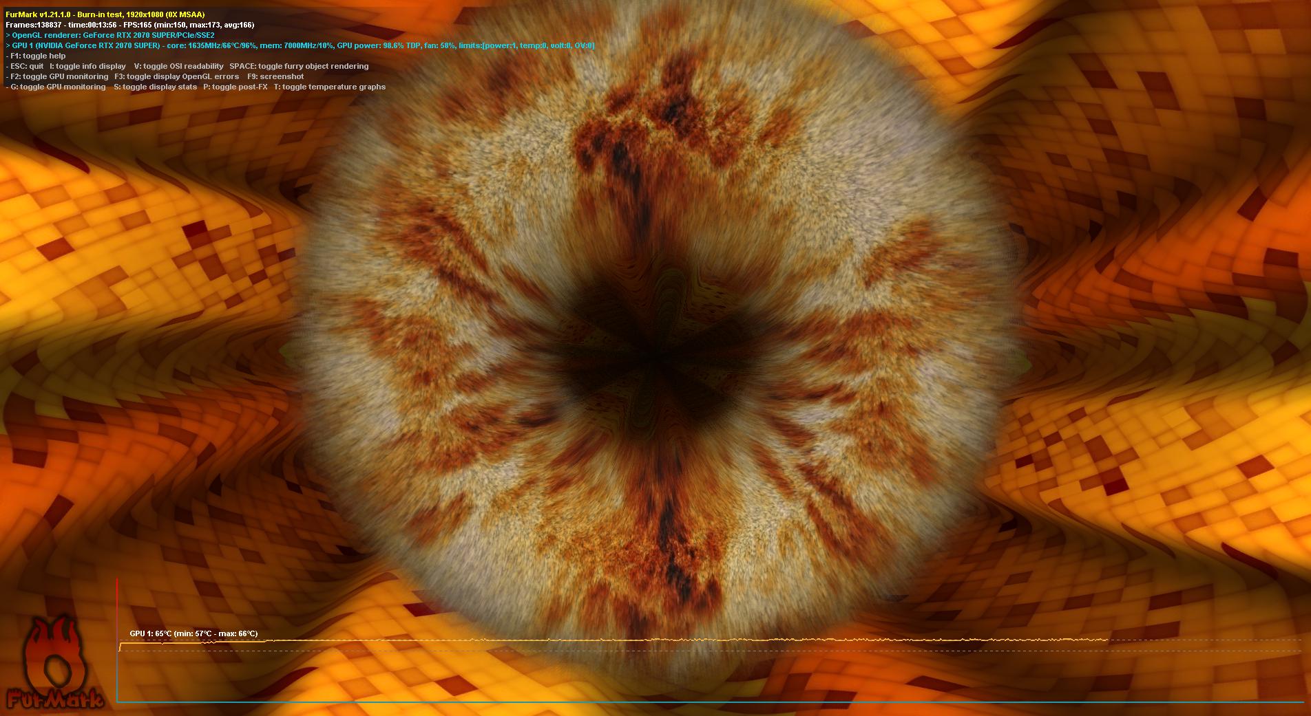

Könntest du mal einen Test machen wie heiß dein Chipset wird wenn die GraKa 15-20min unter Vollast läuft (Kombuster oder Furmark)?
Am besten mit einem Fenster in dem man sowohl Temp und auch die RPM des Lüfterchen sieht.

Hey, hier habe ich das so ca. 14 min gemacht und dabei ist das rausgekommen.
Ist das gut?
Nachdem ich das beendet habe, ist die temperatur sofort wieder auf 52 grad gesprungen.
Deathangel, das ist glaube ich der Zustand gewesen, nachdem ich paar Videos geguckt hatte.

Aso meinst du ich soll das Programm Furmark starten und während dessen die Chipsatz temperatur anzeigen?
Reaktionen: Darkscream
Ja einfach ein Porgramm aufmachen das auch die max Temp vom Chip anzeigt. Und dann so lange warten bis sich 5 min nichts mehr ändert, bei mir dauert das 20min.
Mit OC meiner GraKa hat diese ~4°C mehr bei der Graka und der Chipsatz wird dadurch auch ~2°C wärmer.
Gerade vorhin probiert, so komme ich auf knapp 200W Abwärme (GraKa), wie eine 2070.
Jetzt bin ich wieder bei 47°C nur mit Kombuster, ohne Lüfter.
So habs mal gemacht.
Bin gestartet bei ungefähr 57 Grad und nach ca. 15 min war ich bei ca. 65 Grad und dann habe ich es ca. 3 min weiterlaufen lassen und es ist nicht weiter angestiegen. (Die Lüftersteuerung war zu dem Zeitpunkt auf Standard eingestellt)
Man muss aber dazu sagen, dass die Lüfter sich immer stärker gedreht haben.
Sind die Werte gut?
Bei PCGH haben sie 78°C ohne Luftzug gemessen, also wird es schon gut (normal) sein.
Ehrlich gesagt bin ich ein wenig überrascht wie viel meine kleine Modifizierung gebracht hat, hätte nicht erwartet das der Unterschied so groß ist.
