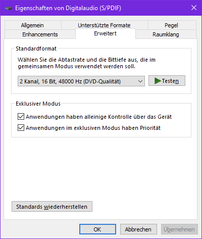

Es geht um Abtastrate, Auflösung, Filter, usw.
Übrigens ist standardmäßig unter Windows (meist) eine eine Abtastrate von 48 kHz und Auflösung von 16 bit eingestellt - DVD-Qualität.
Die Abtastrate – tastend nach dem besten Sound | Teufel
