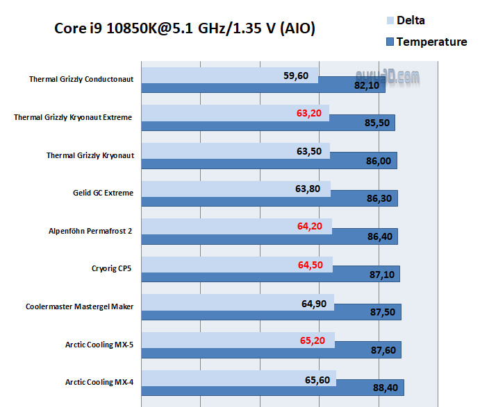

Nur um es mal zu verdeutlichen - hier ein Test von Guru3D
Die Unterschiede zwischen den "normalen" WLPs sind so marginal/egal, wir sprechen hier von 1-2°c.
Das wird dann schon egal, wenn PC-A in einem Zimmer mit 20°C Umgebungstemperatur betrieben wird und PC-B bei 27°c. Daher - die WLP ist völlig egal, einfach eine kaufen, die man gut verarbeiten kann und nicht leitend und gut ist.
