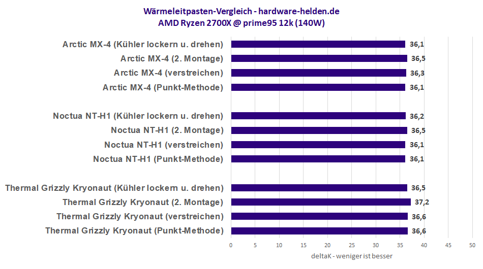

Arctic MX-4 vs. Thermal Grizzly Kryonaut vs. Noctua NT-H1 | hardware-helden.de
Fazit
Die Wärmeleitpasten agieren alle auf dem selben Niveau, die Unterschiede sind innerhalb der Toleranz und zu vernachlässigen!

MX4 oder 5 und gut. Deine eigenen skills machen den größten Unterschied. Und wenn man sich mit der MX vertut ist das nicht so schmerzlich im Geldbeutel.

die unterschiede zwischen den highend pasten bewegen sich in ähnlich homöopathischen bereichen wie die unterschiede zwischen der auftragungsmethode und der menge (solange es genug ist).
