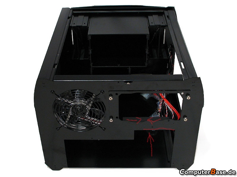

Die Länge ist kein Problem, da sind hinter der Karte locker noch locker 10cm Platz, also insgesamte Länge maximal 37,5cm

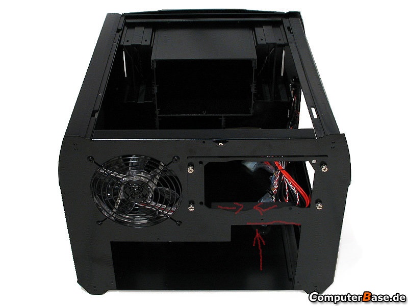

Und das Problem ist in der Tat das man keine Karte (theoretisch keine) eingebaut bekommt wenn der Schlitten drin ist, da direkt über den Schrauben die Netzteilhalterung anfängt (und somit keine Schrauben bei eingefahren gebliebenem Schlitten angezogen werden können)
Bei LowProfile oder "kleinen" USB Karten geht das noch mit viel Geduld da der Schlitten schon ca 2-3cm raus kann, aber eine "Volle" HD7970 bekomm ich da schräge nicht reingedrückt geschweige denn nur die 2-3 cm raus damit ich die Schrauben anziehen kann.
Eine ganz andere Idee, kommt mir gerade erst, wäre gewesen die Slotblende bei der HD7970 einfach abzuschrauben, einzubauen (ins Case) und dann die Karte dort "schräge" reinzudrängeln, ob das was werden könnte muss ich aber noch mal testen - danke auf jeden Fall schon für die Hilfe, wie gesagt: Bin derzeit für jeden Vorschlag offen - ausser "kaufn anderes Case" ;)

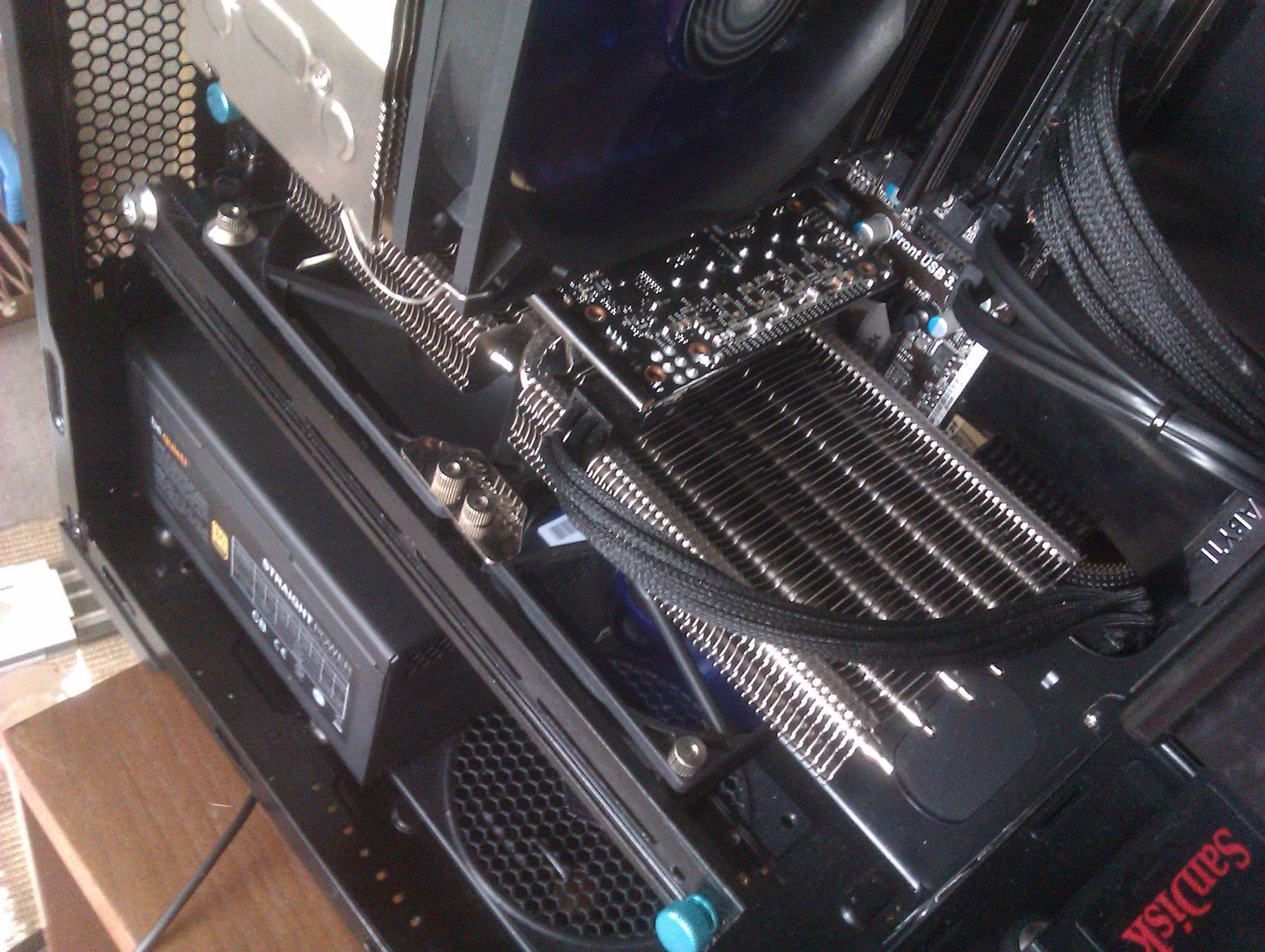

Also erst einmal vorab zu Deinem Vorhaben....7970@microCase "EXOTISCH":D aber auf jeden Fall ein "Projekt" wert und interessanter als in einem....Big . Welche Karte ist das genau ?Mit Referenzd. meinst Du auch die hat ne Radiatorkühllösung....denke ja ?Auf Grund dessen das die ja bis auf die der Platine ja den Großteil der Abwärme ja direkt nach aussen befördert ,aber trotzdem auf die sehr hohen Temps kommt zeigt das das Case für eine Karte mit der Leistung nat. nicht optimal ist.Selbst mit EKL/Proli & Co kannst Du da keine Wunder erwarten......aber denke das weist Du.;)
Zum Case: das kannte ich bisher noch nicht.....2008 wow! Das Problem erkannt:freak:

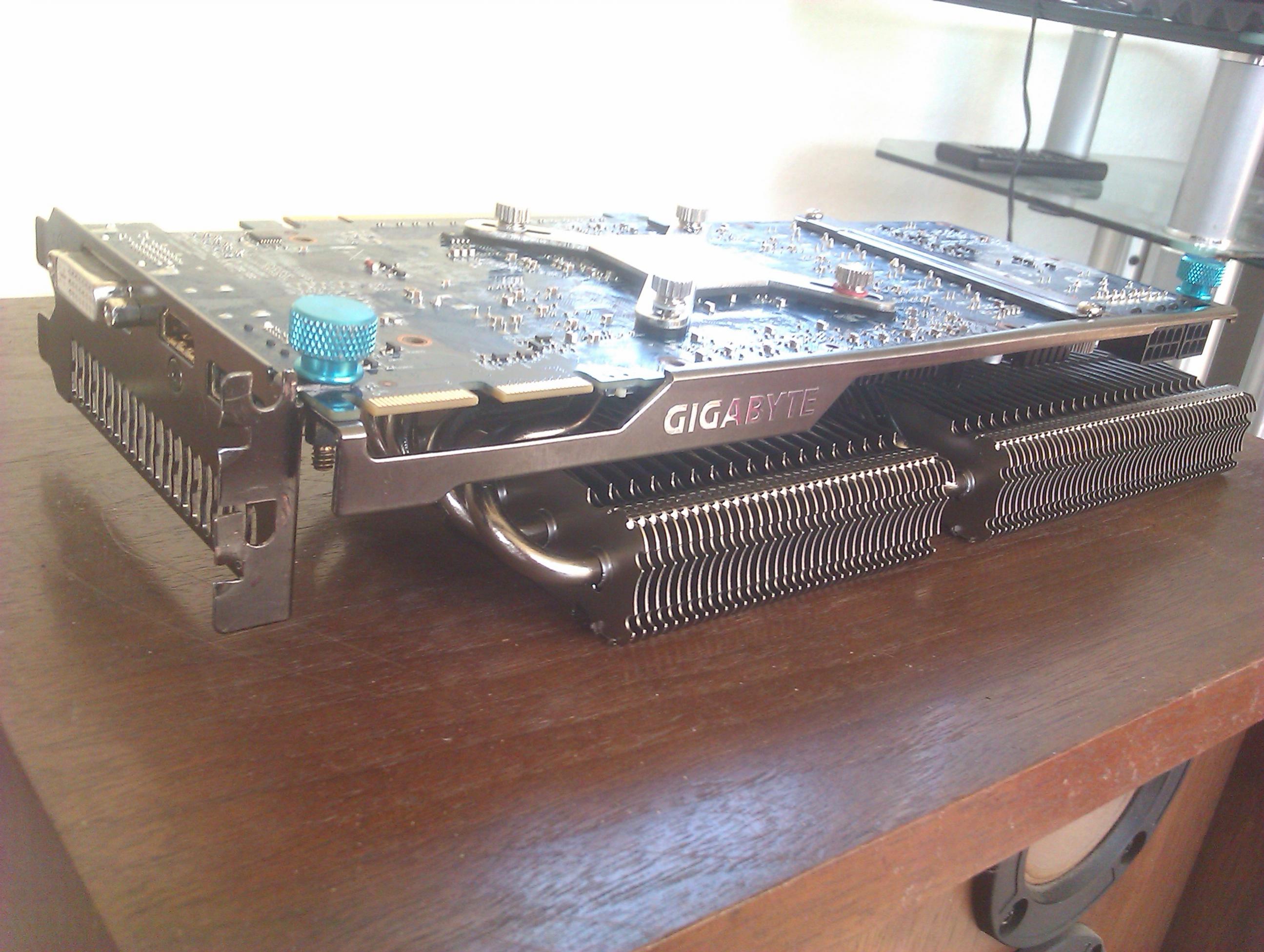

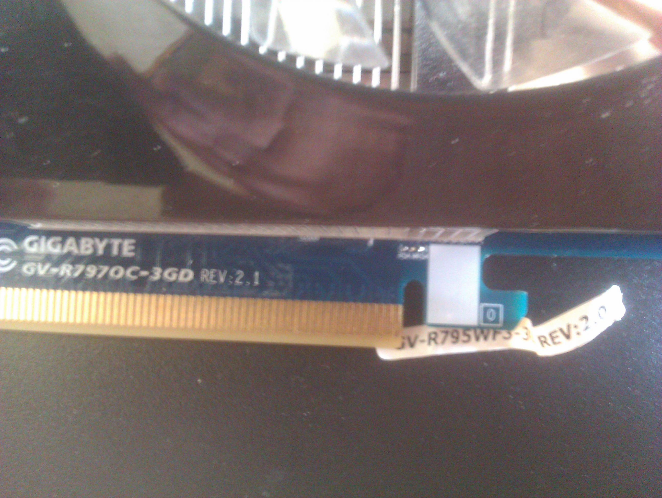

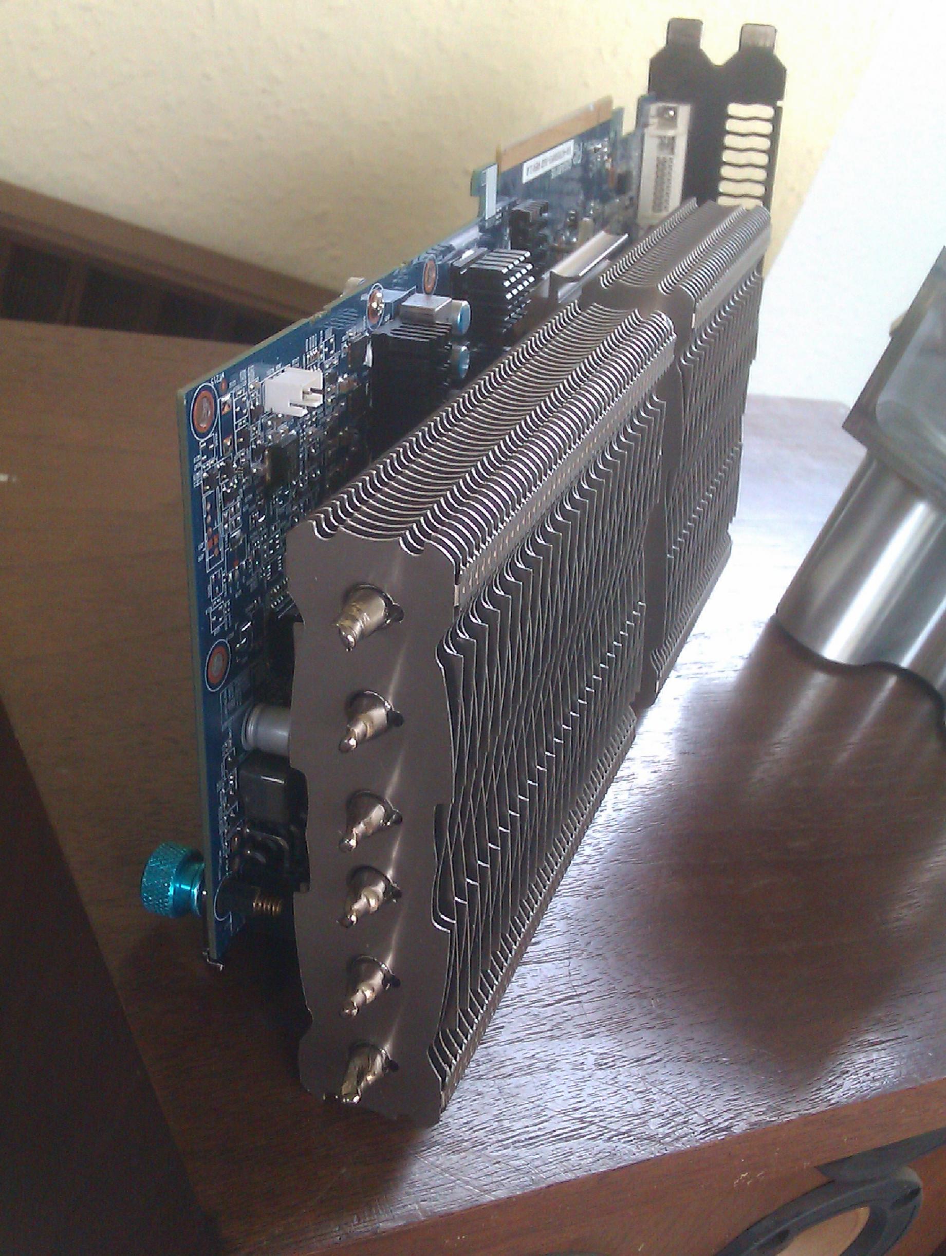

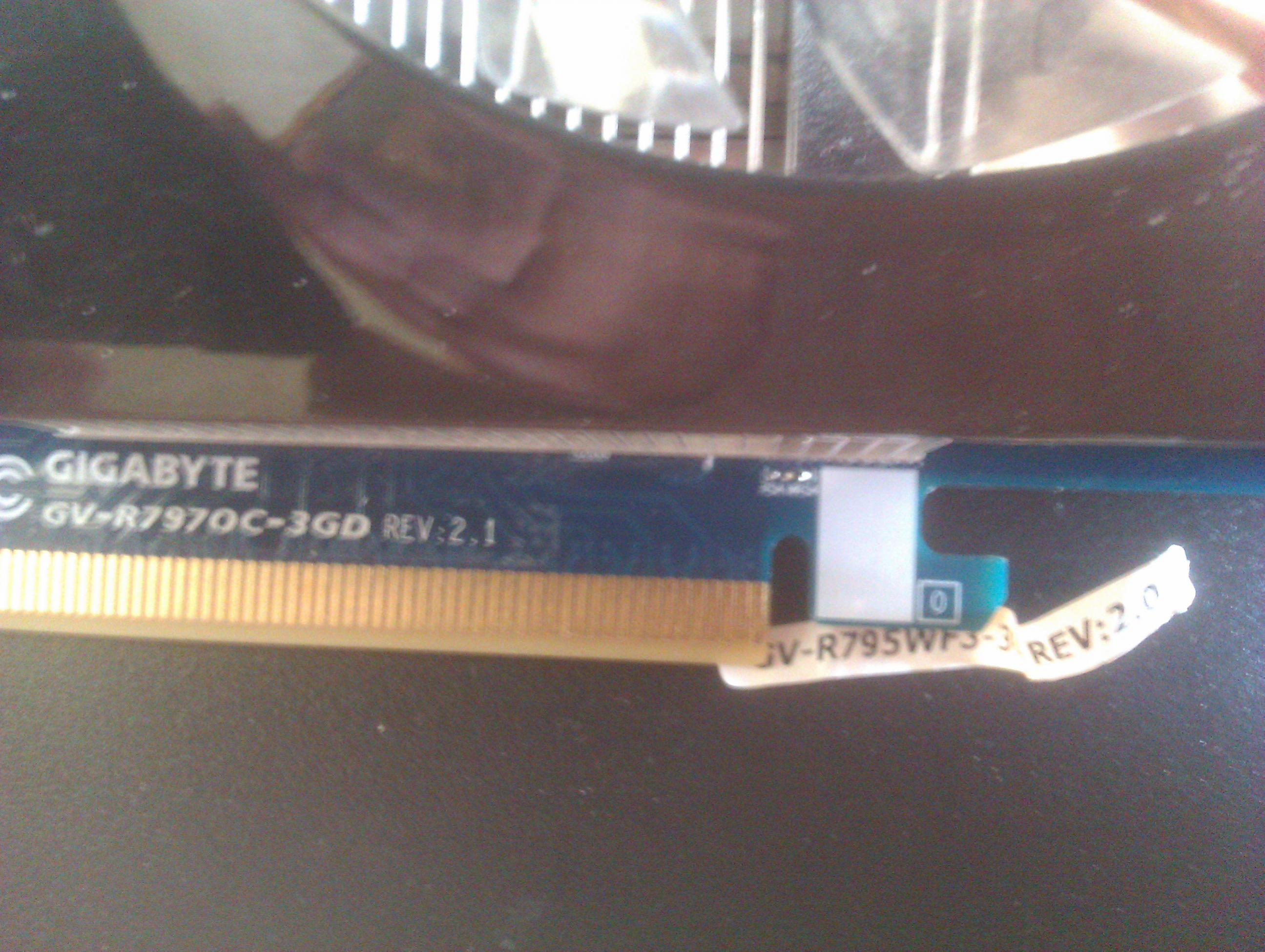

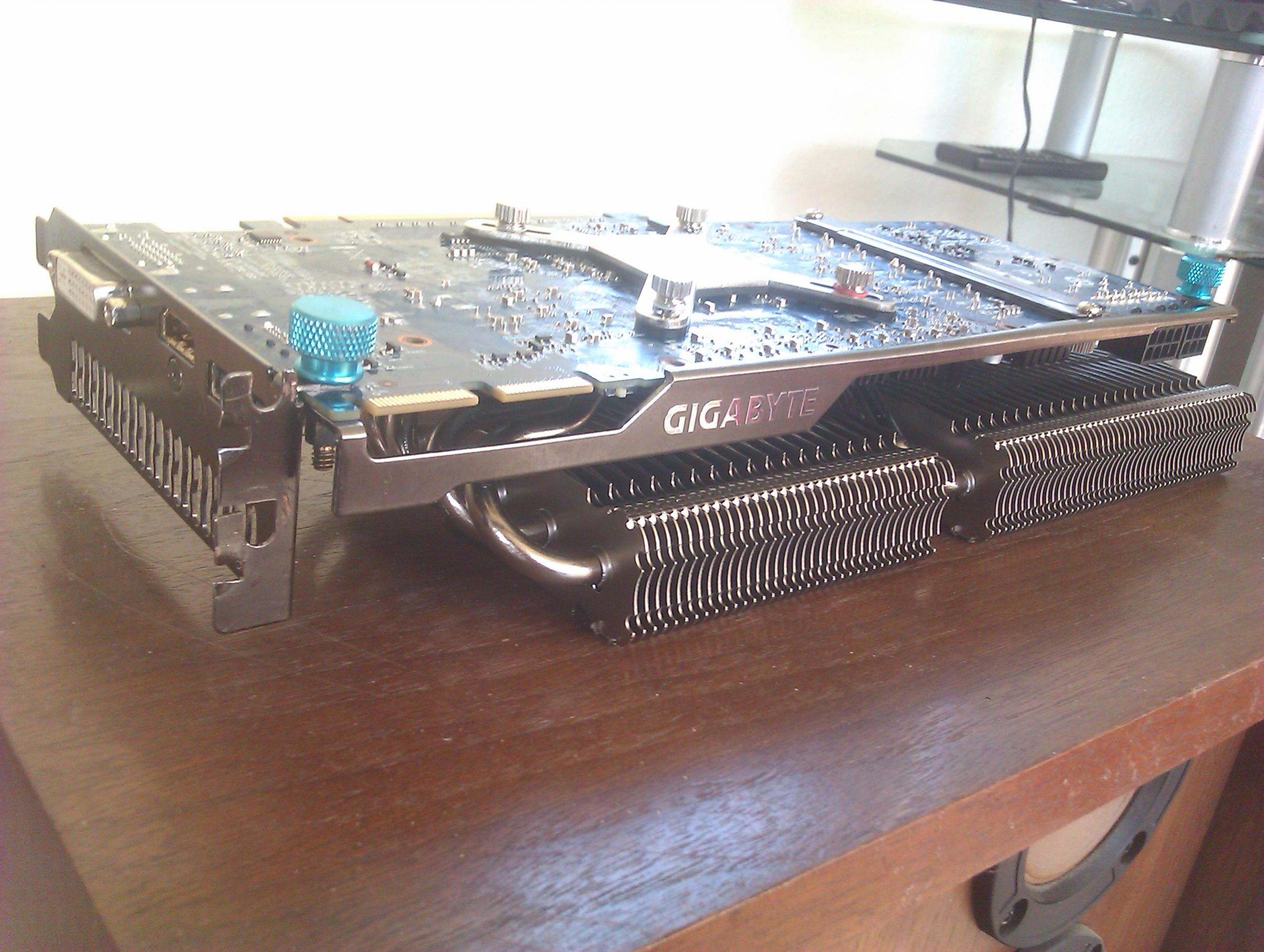

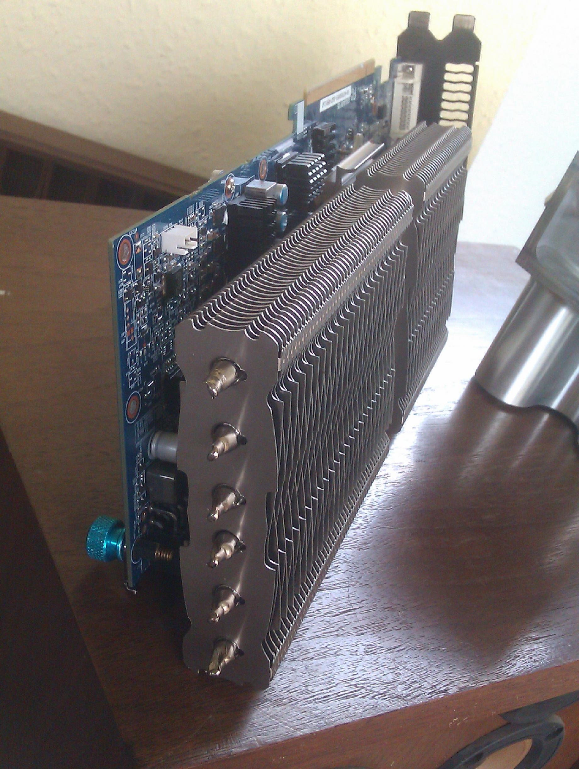

EKL Peter79xx : Also hab den schon auf meiner eigenen 7950(kurios hat sich gar nach abziehen des Aufklebers als 7950 mit 7970 Platine entpuppt:-)) und auf 2 anderen, mit ner kleinen Mod auf 660Ti verbaut.Der Kühler selbst steht NICHT über !! Der ist BÜNDIG bzw. im Fall der GB WF3 mit der Edelstahlblende eher diese über.Auf den Fotos glaube auch zu erkennen.Die von EKL mitgelieferte Lüfterschiene passt natürlich nicht oder müsste entsprechend "ausgeklinKt" werden. 2 120mm aber auch ohne die montierbar.(bessere Kühlung ,sparst min. 3 cm nach unten)Sitzt denn das Gehäuse(7950) richtig"prass" auf der Kante auf oder noch 1-2mm Luft?Die 79xx Version ist etwas länger als die normale (Platine + etwa 2cm) das passt?
Bei einer guten (kann man glaub nicht sagen:D)......bestmöglichen Belüftung des Mini geht da sicher was! 90 Grad schon heavy.....Boost Modell /Spannung/OC?

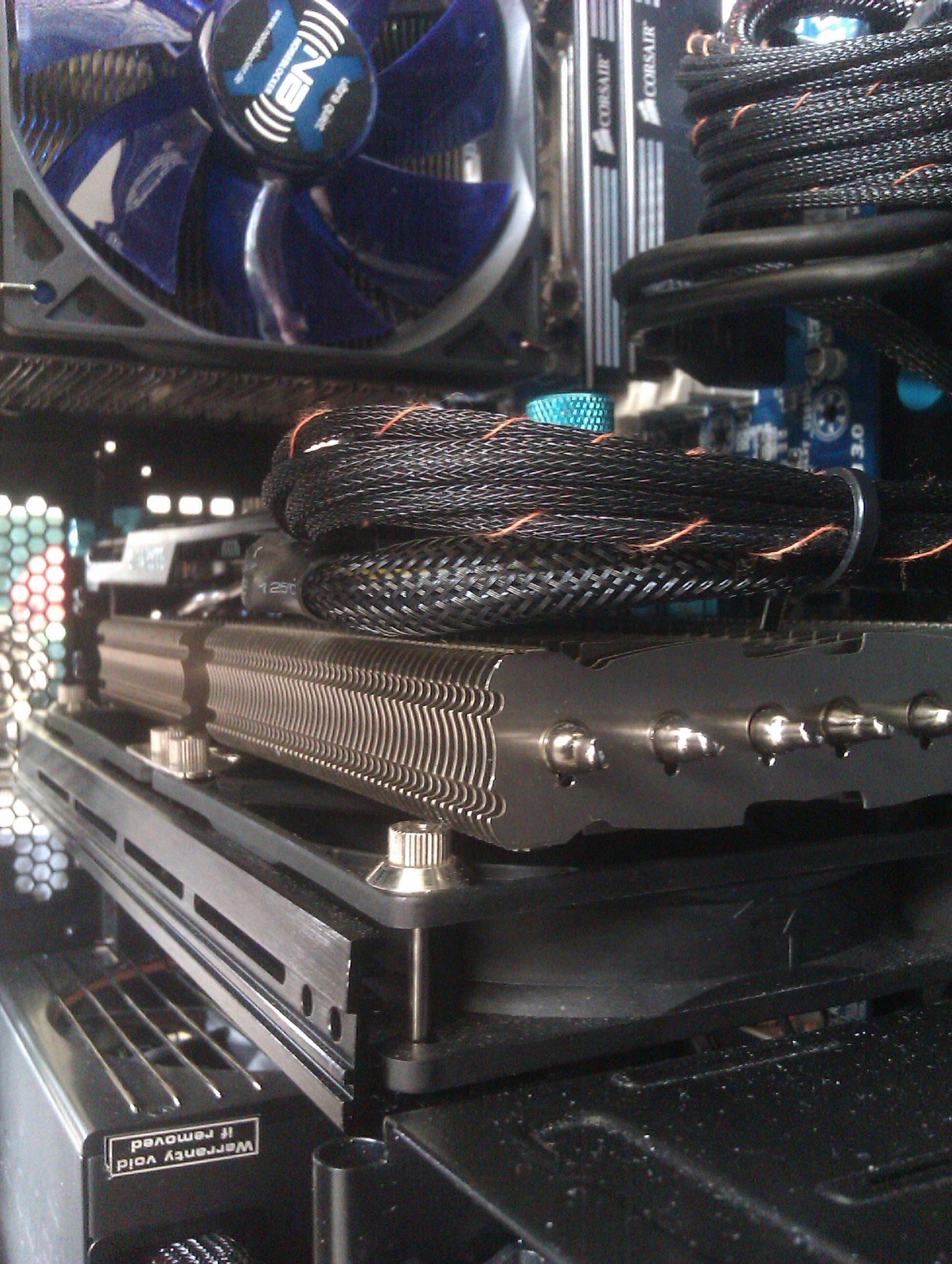

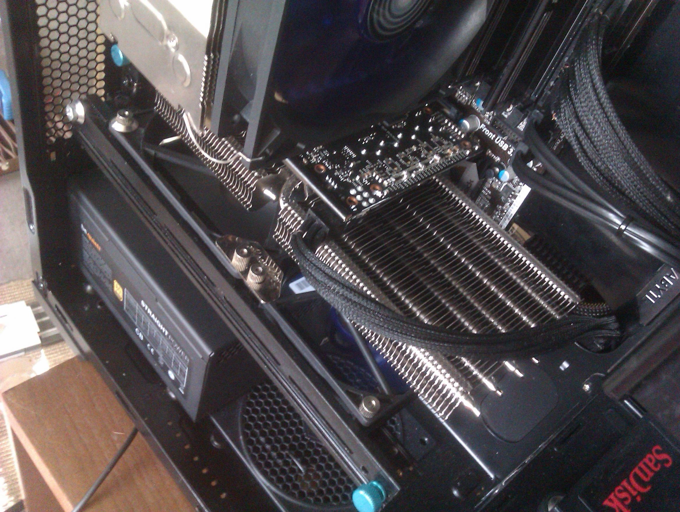

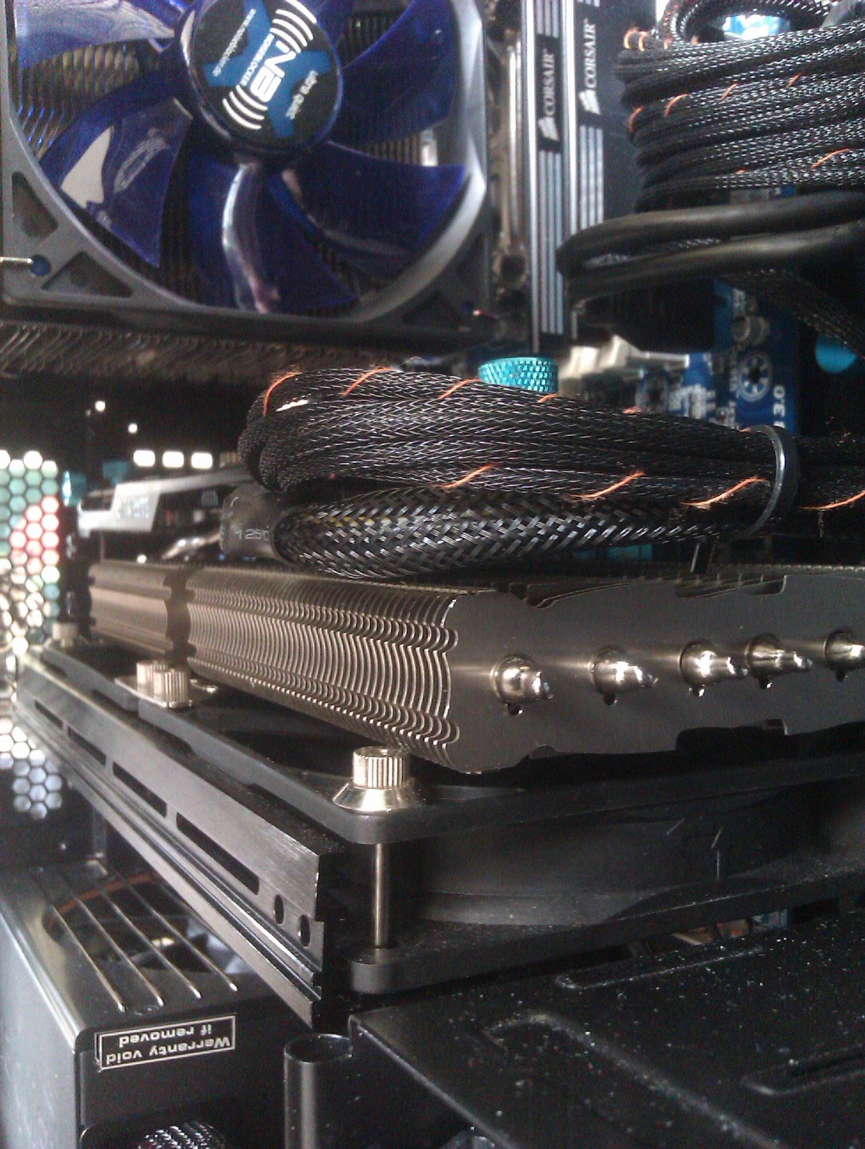

Zu den Bildern: das Problem ist das oben wo die Karte abschliesst der Schlitten sogar schon an der Kante kratzt - also an der Stelle mit den CrossfireBrücken zb. muss ich immer am Schlitten wackeln damit sie überhaupt "reinknarzt", und ja, das knarzt wirklich - da ist also kein cm nach oben Platz.
Ich werde morgen mal testweise versuchen die Slotblende abzuschrauben und dann erst einzusetzten und danach die Karte, das könnte, so mein Denken, das Problem sehr vereinfachen wenn es klappt - denn Platz nach Rechts und links ist für die Verhältnisse genügend vorhanden.
Nochmals vielen Dank für deine Bilder und die Erklärung - und wie gesagt ich hab nach allen Seiten "massig" Platz (2 Slots hinter der Karte, 4 davor), nur halt nach "oben" (wo die PCIE Stecker auch sind) keinen cm, somit würde der Kühler auf den Fotos schonmal ausscheiden wenn ich das mit der Slotblende morgen nicht hinbekomme (Arbeite aber bis 23Uhr - melde mich sonst spätestens am Sonntag wieder)

PS: Das ist eine Referenz HD7970 von Sapphire mit derzeit einem MSI R7970 Lighnting BE Bios.

also bei der GB WF 3 geht die Blende ab......liegt bei mir noch rum grad mal kurz probiert,nix vernietet.

Das Problem bei ihm ist die Breite der Karten bzw. des Kühlers. Das Referenzdesign passt da noch rein, da der Kühler nicht über das PCB übersteht. Der MK-26 z.B. steht jedoch deutlich drüber.
