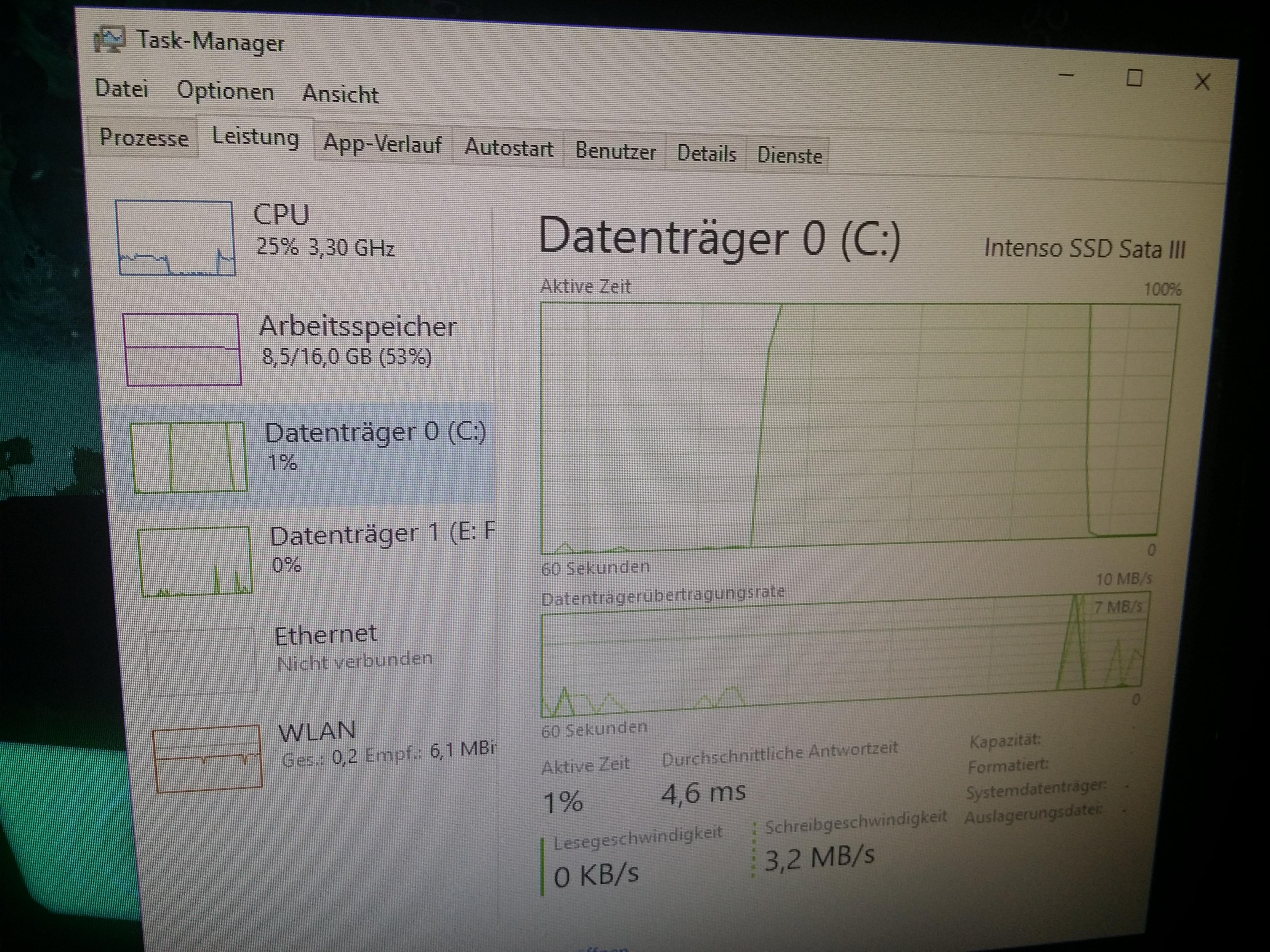

Hallo liebes Forum,
Ich habe ein kleines Problem mit meinem neuen Betriebssystem.
Dabei handelt es sich um Windows 10 pro 64 Bit.
Alles funktioniert super und schnell.
Aber es gibt ein Problem.
In unterschiedlichen Abständen bleibt das Betriebssystem hängen.
(SSD: Intenso 128 GB Festplatte)
Sobald das Betriebssystem hängen bleibt ist die Auslastung auf die SSD 100% Aktiv.(Siehe Bild)
Auf dieser SSD befindet sich nur das Betriebssystem und ein Spiel (PLAYERBATTLE UNDERGROUNDS / 6.6 GB).
Nach etwas 10-15 Sekunden hänger , läuft der PC makellos weiter, egal ob im Spiel oder im Desktop.
Ich habe schon jegliche Tests durchgeführt und nach Fehler untersucht.
SSD scheint nicht defekt zu sein.
Nun meine Frage woran könnte das Liegen?

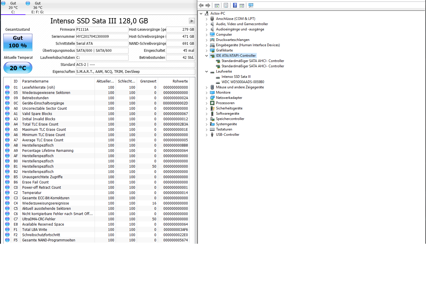

woran erkennst du, dass die SSd keinen fehler hat?
nimm mal CrystalDiskInfo und prüfe deine SSD was sie so für Werte ausgibt.
geh in crystaldiskInfo bitte vorher in "Optionen" -> Erweiterte optionen -> Rohwerte -> und stelle auf 16(HEX), falls es noch nichso ist. Dann mach nen Scrrenshot und lade den mal hoch.
Möglich, dass sie einen Speicherfehler hat.
Wie ist dein PC sonst aufgebaut (Hardware) und läuft die SSd im AHCI-Modus? (siehst im Gerätemanager unter IDE ATA/ATAPI Controller. Dort sollte ein SATA/AHCI Controller installiert sein
PS: du scheinst nicht der einzige mit solchen Problemen zu sein. bei Amazon sind einige Bewertungen, die sowas beschreiben.
Da hast du leider am falschen Ende gesparrt, sorry. Für etwas mehr hättest dir auch eine Samsung oder crucial holen können, wobei ich samsung favorisiere.
stimmt. hatte ich vergessen zu erwähnen ;)
Hab das gleiche Problem mit einer Verbatin SSD.
Sind halt billig Teile. Mit dem einen Chipsatz läuft sie ganz anständig, mit nem anderen kommt sie gar nicht zurecht, und wieder anderem läuft sie nur im IDE Modus.
Firmware Update kann eine kleine Besserung bringen. Wird aber meist nicht vom Hersteller bereitgestellt.

Die Hänger scheinen die SSD aber nicht auszulasten, das kleinere Diagram hat nur eine 10 MB Skalierung aktiv.
Die 20 Grad der SSD scheinen mir auch sehr unrealistisch, vermutlich darf man bei dieser SSD gar nix draufgeben was die an SMART Werten zurückliefert.

Das Fehlerbild sieht aus wie die Probleme bei den aller ersten JMicron 602 Controllern, aber der ist so alt, in einer TLC NAND SSD kann der eigentlich nicht verbaut sein.
Poste doch mal den Screenshot von CDI für das andere interne Laufwerk. Wenn dessen SATA Datenkabel z.B. ein Problem hat, könnte dies auch die Probleme erklären.
