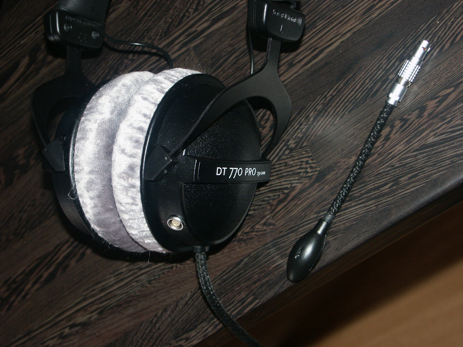

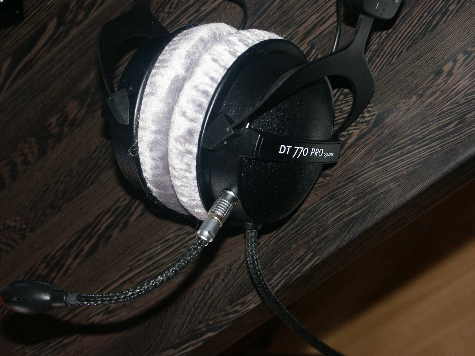

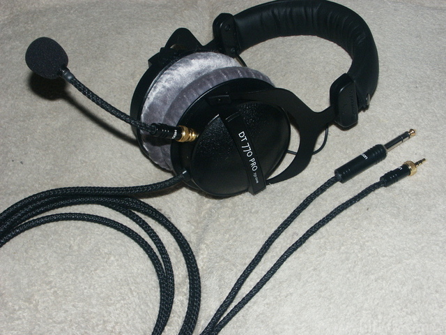

Ich möchte den Kopfhörer beyerdynamic DT-770 zu einem Headset umbauen. Dazu würde ich den Kopfhörer auch gerne neu verkabeln damit das Mikrofon-Kabel in das Kopfhörer-Kabel integriert werden kann. Das Headset und Mikrofon soll nachher an meinem Audio-Interface Motu 2, welches über eine 48V Spannung verfügt, betrieben werden. Am Ende soll das ganze in etwa so aussehen:
