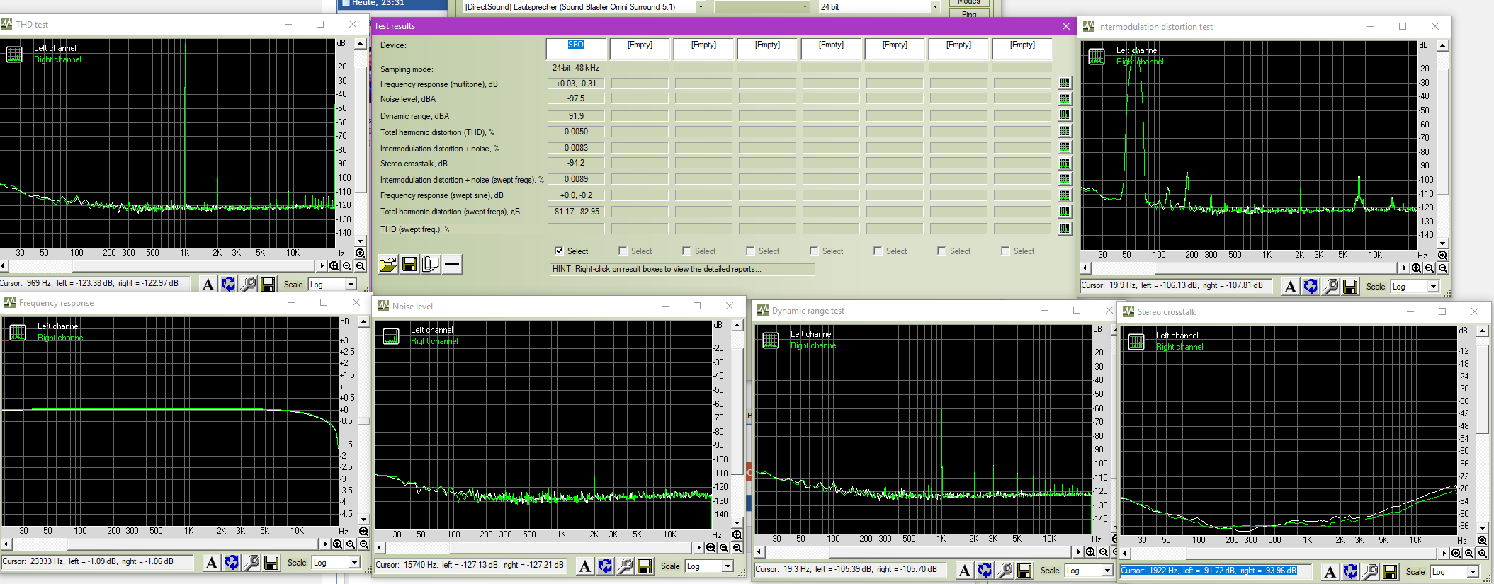

Eine Soundblaster Omni für 60 € arbeitet btw. schon nahe zu perfekt. Da wird es rein Hörbar kaum noch Unterschiede zu viel viel teureren Soundkarten geben. Auch der Rauschabstand ist gut genug.
Die meisten Soundkarten und auch Onboard werden teils stark unterschätzt weil sie billig und oder eher klein dimensioniert sind.
