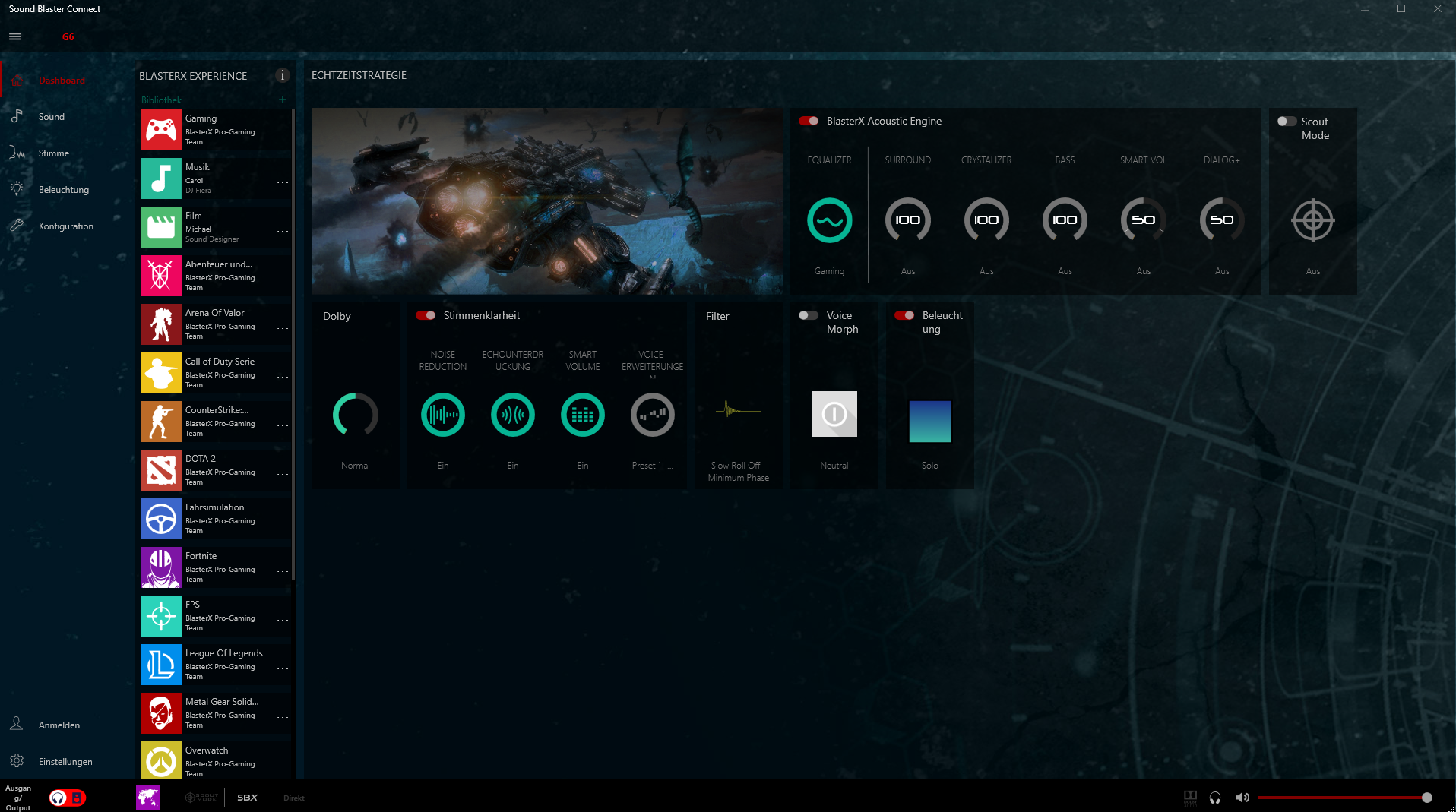

Ja bitte deine Einstellungen bekannt geben. Mach mal nen Screen vom Dashboard, da sieht man glaube ich alle Einstellungen. Vielleicht hast du den Scoutmode aktiviert, der betont die Höhen enorm und nimmt den Bass zurück.

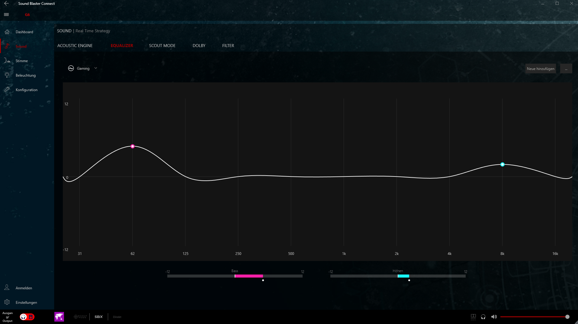

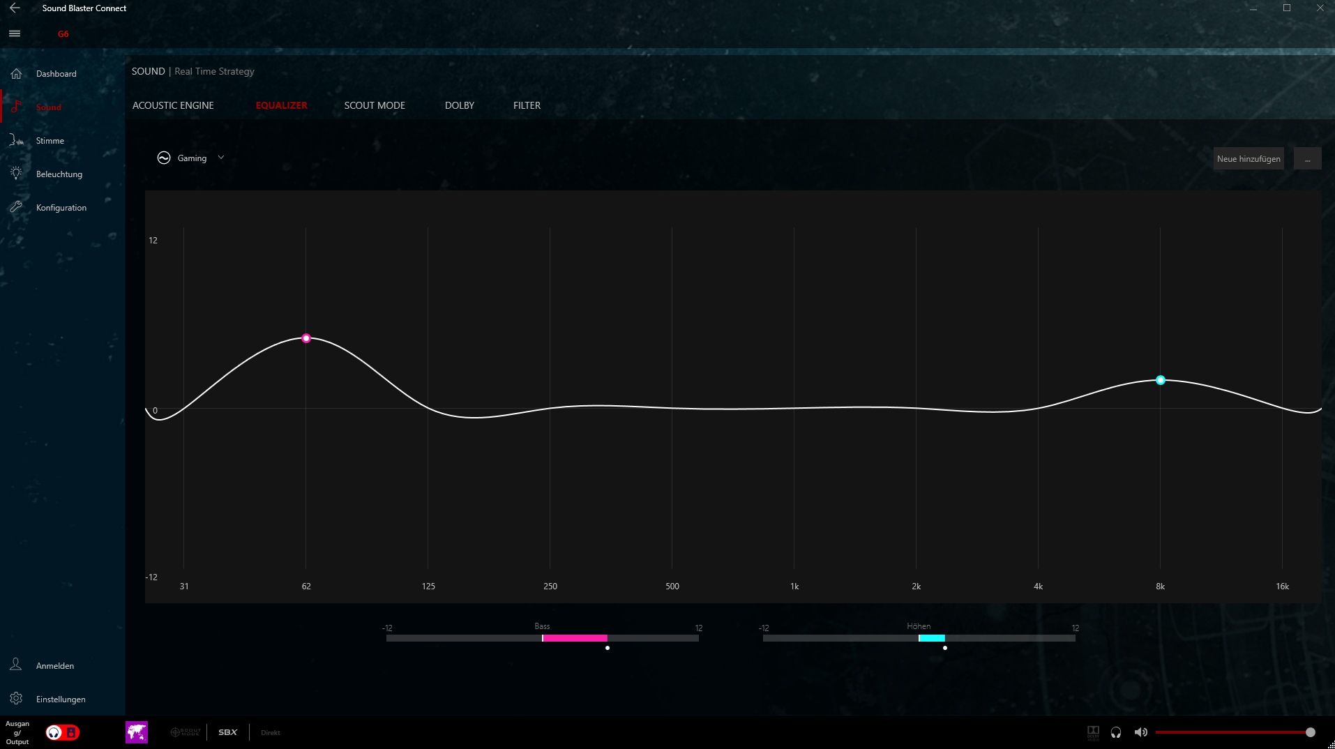

Dashboard anbei ;). Nein, Scout Mode hab ich nicht aktiviert gehabt. Die beste Einstellung für mich ist noch immer das Profil "Echtzeitstrategie". Hier klingt es noch am besten. Die Kurve vom Equalizer hab ich auch dabei.
Ich denke @Mickey Mouse, PHuV und VirusA87 werden Recht haben...der Kraken betont halt die tiefen Töne extrem, deswegen wird der Unterschied hier so groß sein. Wenn ich den (das?) Kraken an der SoundblasterX G6 anschließe, dann hab ich auch sofort einen andern Ton...wie ich ihn gewohnt bin. Schließ ich das MMX300 an dem Radio an, klingt es auch normal. Deswegen schließe ich einen Defekt an der Hardware aus und glaube eben das was die Poster in diesem Thread meinten.

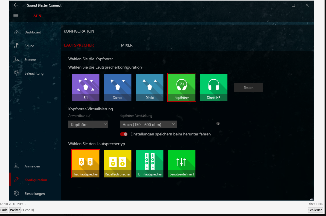

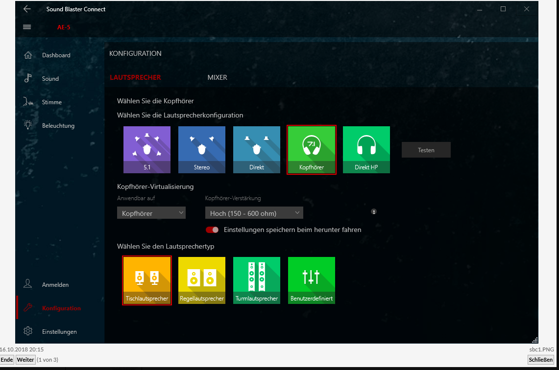

Weiß wer ob ich irgendwo die Impendanz im Treiber einstellen kann? In einer alten Version sah ich einen Menüpunkt dafür, siehe Screenshot "alte Version SW".

Auf deinem dritten Screenshot findest du zwischen den ganzen bunten Bildchen die Einstellung für die Verstärkung.

Hey, danke für die Antwort! Das dritte Bild ist ein Screenshot von einer alten Version des Treibers aus dem Jahr 2018. Ich hab das hier reingepackt weil ich wissen wollte ob wer weiß wie die Einstellungen nun versteckt sind, bzw. ob die gecancelt wurden.

Für die Impendanz gibts einen Schieberegler an der G6, für 32 Ohm sollte aber low gain reichen.
Reaktionen: andi120
Okay, danke. Ja low gain ist eingestellt, high gain übersteuert.

Versuch dich doch erst mal mit dem Equalizer, bevor du irgendetwas zurückschickst. Sonst bist du nachher auch nicht schlauer.

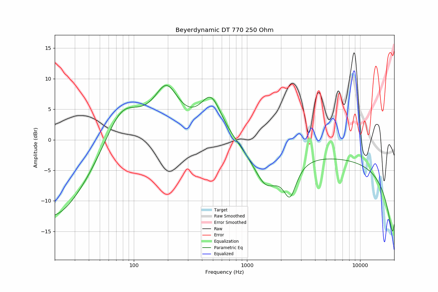

https://www.rtings.com/headphones/1-4/graph#796/4011/440
Laut rtings ist dein Razer ziemlich warm bzw. dunkel abgestimmt. Kein Wunder, dass dir der Beyer da zu dünn vorkommt.
Hier die Differenz im Plot:
Hellblau = Razer Kraken Tournament Edition
Schwarz = Beyerdynamic DT 770
Grün = notwendige Entzerrung
Filter 1: ON PK Fc 19 Hz Gain -13.3 dB Q 0.38
Filter 2: ON PK Fc 77 Hz Gain 8.1 dB Q 0.84
Filter 3: ON PK Fc 194 Hz Gain 7.4 dB Q 1.28
Filter 4: ON PK Fc 482 Hz Gain 6.5 dB Q 1.46
Filter 5: ON PK Fc 1467 Hz Gain -6.2 dB Q 1.20
Filter 6: ON PK Fc 2399 Hz Gain -5.6 dB Q 2.43
Filter 7: ON PK Fc 17083 Hz Gain -2.5 dB Q 0.06
Filter 8: ON PK Fc 19356 Hz Gain -12.5 dB Q 0.51
GraphicEQ: 20 -22.1; 21 -21.7; 22 -21.4; 23 -21.0; 24 -20.5; 26 -19.8; 27 -19.5; 29 -18.8; 30 -18.5; 32 -17.8; 34 -17.2; 36 -16.5; 38 -15.8; 40 -15.1; 43 -13.9; 45 -13.1; 48 -11.9; 50 -11.1; 53 -10.0; 56 -9.0; 59 -8.1; 63 -7.1; 66 -6.5; 70 -5.8; 74 -5.3; 78 -4.9; 83 -4.5; 87 -4.3; 92 -4.1; 97 -4.0; 103 -3.9; 109 -3.8; 115 -3.7; 121 -3.6; 128 -3.4; 136 -3.1; 143 -2.8; 151 -2.3; 160 -1.8; 169 -1.3; 178 -0.9; 188 -0.6; 199 -0.5; 210 -0.7; 222 -1.2; 235 -1.8; 248 -2.4; 262 -3.2; 277 -4.0; 292 -4.5; 309 -4.4; 326 -3.9; 345 -3.5; 364 -3.4; 385 -3.2; 406 -3.1; 429 -2.9; 453 -2.8; 479 -2.7; 506 -2.8; 534 -3.5; 565 -4.3; 596 -5.1; 630 -5.9; 665 -6.9; 703 -8.0; 743 -8.9; 784 -9.5; 829 -9.9; 875 -10.4; 924 -11.1; 977 -11.8; 1032 -12.5; 1090 -13.2; 1151 -14.0; 1216 -14.9; 1284 -15.6; 1357 -16.2; 1433 -16.5; 1514 -16.7; 1599 -16.8; 1689 -17.0; 1784 -17.2; 1885 -17.4; 1991 -17.8; 2103 -18.0; 2221 -17.9; 2347 -18.2; 2479 -18.5; 2618 -18.1; 2766 -17.1; 2921 -15.9; 3086 -14.7; 3260 -12.8; 3443 -10.2; 3637 -9.4; 3842 -12.2; 4058 -15.8; 4287 -17.3; 4528 -16.1; 4783 -13.3; 5052 -11.0; 5337 -9.9; 5637 -9.9; 5955 -11.9; 6290 -15.2; 6644 -16.4; 7018 -15.2; 7414 -13.8; 7831 -12.5; 8272 -12.0; 8738 -12.3; 9230 -12.2; 9749 -12.0; 10298 -12.2; 10878 -12.5; 11490 -13.0; 12137 -13.9; 12821 -14.7; 13543 -15.6; 14305 -16.6; 15110 -17.6; 15961 -18.8; 16860 -20.2; 17809 -21.6; 18812 -23.1; 19871 -24.8
Empfohlene Software zur Entzerrung:
https://sourceforge.net/projects/equalizerapo/
Damit solltest du den Klang zumindest grob auf dein altes Razer anpassen können. Wenn deine Soundkarte bereits einen graphischen Equalizer anbietet, kannst du natürlich auch den verwenden.
Bei Fragen einfach fragen! ;)
