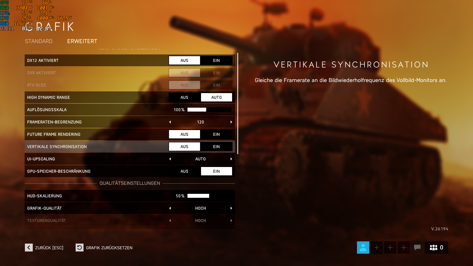

ist es normal dass die graka ab 84° die fps runterdrosselt ?
Spiel ich mit vsync (60fps) mit Grafikeinstellungen hoch, bleibt alles cool 60°-65°. Latenz ist höher mit vsync ! Teilweise Ruckler.
Spiel ich mit vsync Grafikeinstellungen ultra gehts hoch auf 80°.
Spiel ich ohne vsync ( Grenze bei 120fps) Grafikeinstellungen hoch, 83° geht grad noch.
Spiel ich ohne vsync, Grafikeinstellungen ultra, regelt der nach kurzer zeit unter 60° fps und es ruckelt, wie aber auch oft mit vsync
Neue Grafikkarte notwendig ?
Cpu: ryzen 2700x, Mainboard: asus strix x470 f gaming, Netzteil be quiet straight power 650W Gold
