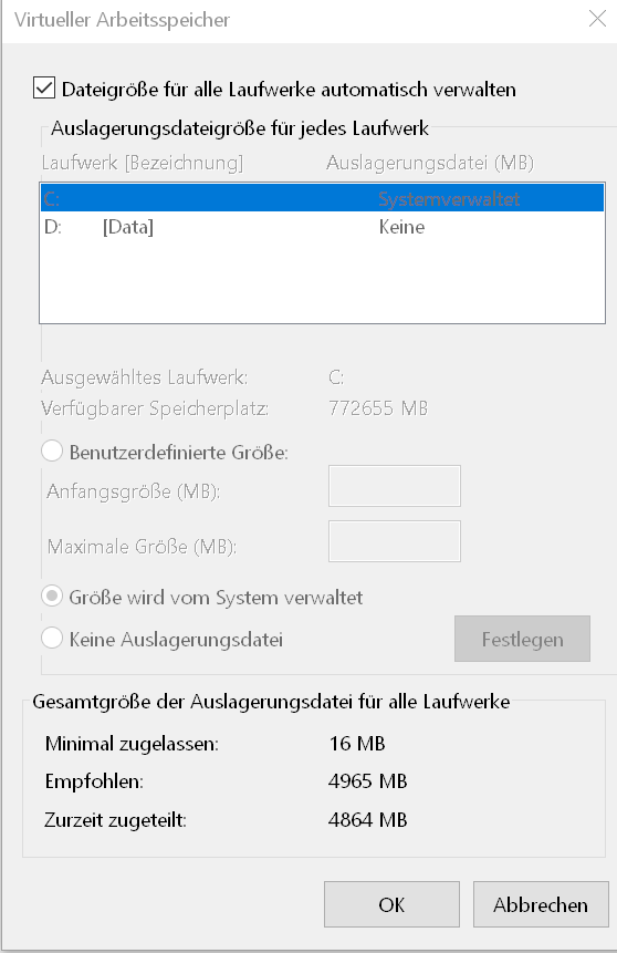

Hast Du die Windows Auslagerungsdatei angepasst? Bitte kontrollieren (falls nicht durch Dich verändert aber womöglich durch den Hersteller) und unbedingt auf "Systemverwaltet" belassen.

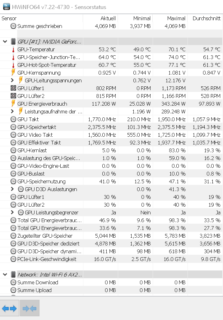

GPU sieht soweit OK aus was die Temperaturen betrifft, nix kritisch.

Temperaturen sehen alle gut aus? Klingt erstmal nach Hitze Problem was ich bei einem (anscheind 3.800€ PreBuilt) nicht hoffe.

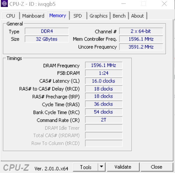

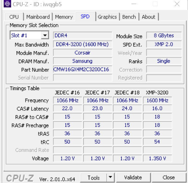

Ich würde mit einem BIOS reset anfangen, XMP explizit aus lassen danach und direkt so probieren.
Riecht nach Samsung C-Die.
Reaktionen: Staubgeborener

@Staubgeborener, Temperatur würde ich als Laie ausschließen wollen. Ich habe jetzt die Scheibe/Seite
weg genommen. Die Seite ist komplett frei

Du kannst in HwInfo auch sehen, ob der i9 sich drosselt durch Temperatur Limit. Lüfter schaut schon "klein" aus für so ein Biest.
Was sagen denn die CPU Temps?
Und spaßeshalber kannst im BIOS ja mal den Ram auf einen niedrigeres XMP Profil gehen <3200 um zu schauen ob es am Ram liegt.
Dazu fehlt mir die Kenntnis. Da traue ich mich nicht ran.
Aber das BIOS hast du selbst aktualisiert? dann sollte ein anderes Ram Profil auswählen keine Herausforderung sein.
