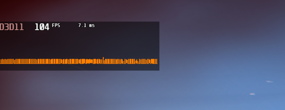

Die anzeige habe ich mkt msi afterburner dargestellt. Perfekte frametimes wäre eine glatte linie. Da das selten der fall ist, je glätter desto besser. Ein einzelner ausreißer (ein kurzer ausschlag nach oben) wird als kleiner ruckler empfunden.
