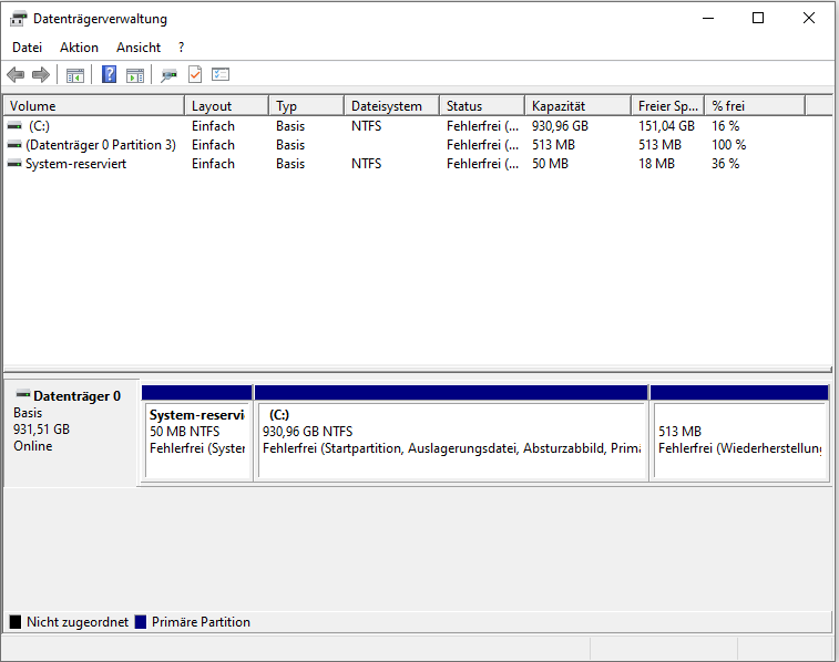

Ich habe in der Datenträgerverwaltung für Laufwerk C eine Reparatur angeordnet und daraufhin war mein WinRE Status jetzt auf disabled geändert worden. Lässt sich jetzt nicht mehr aktivieren (Das Windows RE-Image wurde nicht gefunden).
Daraufhin habe ich Partition 3 gelöscht, kann jedoch immer noch keine EFI Partition erstellen.
Ich brauche bitte, falls jemand sich die Zeit nimmt eine Schritt-für-Schritt Idiotensichere Anleitung wie ich zumindest wieder auf den Ausgangsstatus komme(wenn möglich auch für die Konvertierung).

redjack1000 schrieb:
Bis auf den kleineren Datenträger, kann ich da keine Unterschiede erkennen.
Die Unterschiede sind ich habe nur noch 2 Partitionen und kann keine weiteren erstellen.
Und meine WinRE ist "weg" und ich kann sie nicht auf die dort beschriebene Weise wiederherstellen, die Beschreibung dort ist für mich als Laien nicht verständlich.
